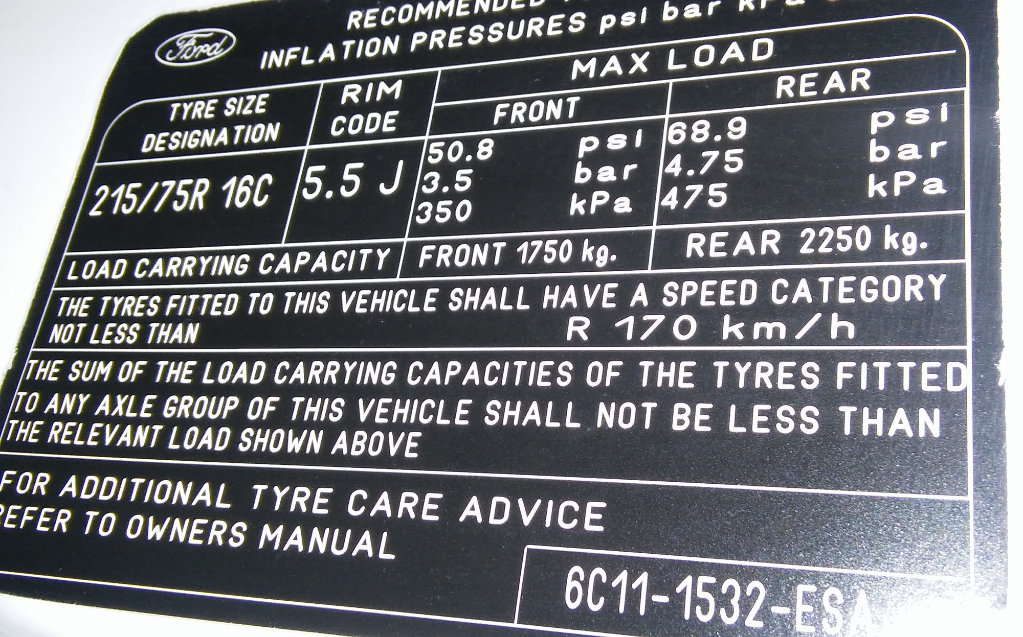

pas mane net ženkliukas, nurodantis kokias kemperyje naudoti padangas ir kiek į jas pūsti oro
Paskutinis pakeitimas: 2019-02-21 13:35:00
Žinutės: 1612
Čia Transit-o lentelė, ne kemperio.
Paskutinis pakeitimas: 2019-02-21 14:15:19
Žinutės: 2198
Kiekvienas save gerbiantis kemperių gamintojas, dar toks kaip Dethleffs, tikrai neišleis "į laisvę" savo pagamintų kemperių, su pirkėkus klaidinančiomis lentelėmis. Juo labiau, kad kemperių gamintojas "nepjausto" jau pagamintų Transit autobusiukų, o juos užsako savo poreikiams, pagal kemperių gamintojui tinkančius reikalavimus

Arvydai, neskiesk nesamoniu. Naujas kemperis turi tris COC sertifikatus ir tris lenteles. Pirma sasi gamintojo, Tavo atveju Ford, antra vaziuokles konstruotojo, daznai Al Ko , Mayer ar panasiai, trecia budos. Visos sios lenteles ir dokumentai buna kai perki kemperi. Niekas nenukniedija lenteliu originalaus gamintojo sasi. Jis ir nurodo kokios padangos dedasi busui. Is gamyklos kemperiai su Fiat baze iseina su kemperinemis padangosmis, Iveco su C , MB ar Man su originaliomis kokios dedamos ant sunkvezimiu. Jos dazniausiai pas Iveco demisezonines. Visa kita esame isdiskutave anksciau.

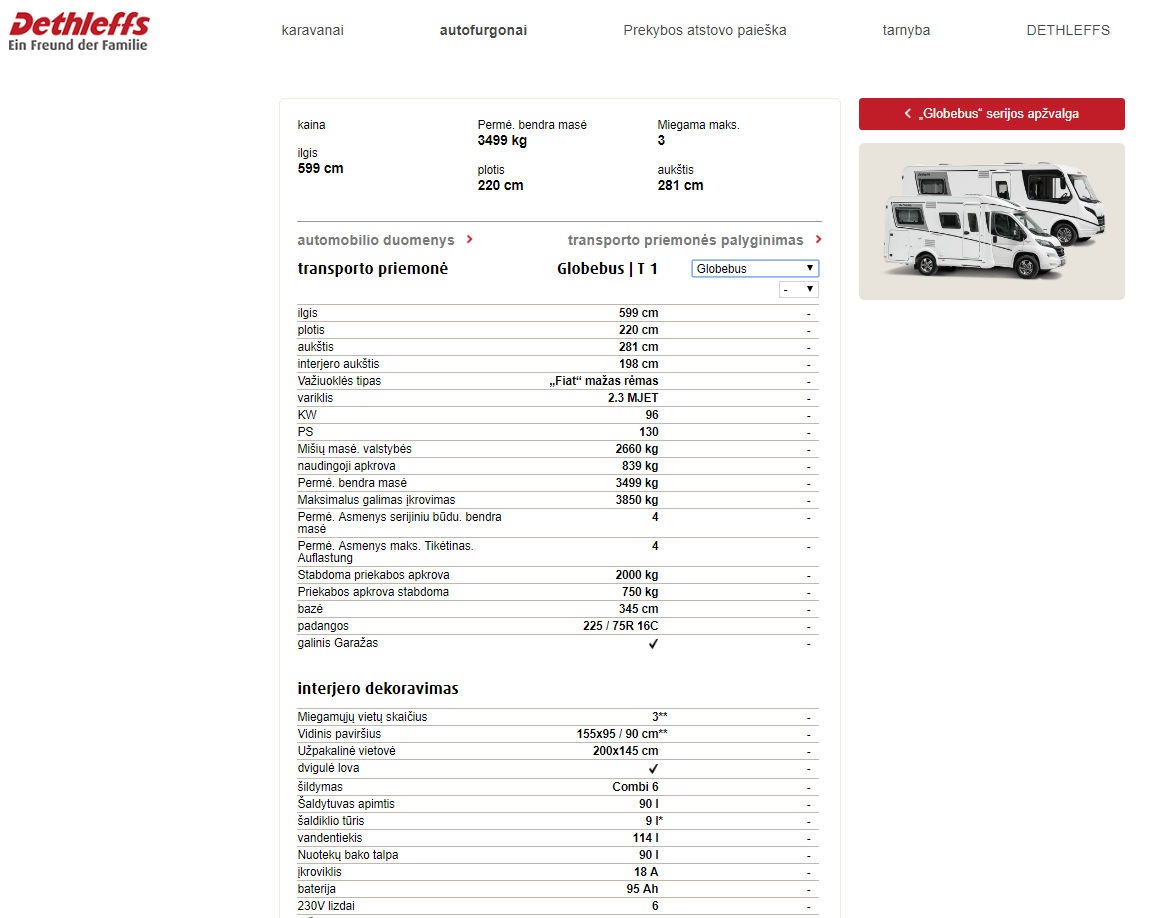

Kitą kartą, kai norėsi pasirodyti "super kietu", nepatingėk pasiskaityti
kemperių gamintojų puslapius.
Lentelė priklijuota ant automobilio (mano atveju Transit) visiškai neprieštarauja kemperio gamintojo (mano atveju Dethleffs)
pateiktai informacijai , t.y. kemperio gamintojas "Dethleffs" nekeičia padangų, su kuriomis gavo automobilį ir ant kurio sumontavo namuką (būdą).
