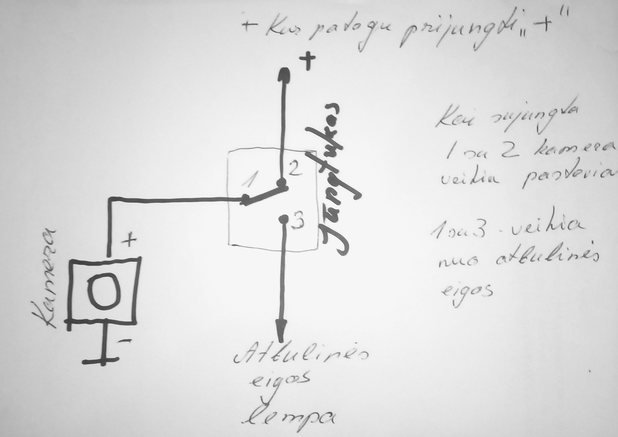

Pas manę padaryta taip. Veikia  kada noriu ir veikia nuo atbulinės eigos
Labai protingai pajungta ir aiskiai suprantamai parodyta :ok:
Taip pat esu įsidėjęs papildomą jungiklį MB originalų su apšvietimu. Papildomai dėjau 1 diodą, kad įjungus kamerą su jungikliu, neužsidegtų AE žibintai.
Alfredas.B parašė:
Aš irgi panašiai planavau daryti.
Tik, greičiausiai, statysiu dvi kameras. Vieną, kurią esu įdėjęs nuotraukoje, kemperio viršuje, kitą prie numerio lentelės, ant dviračių laikiklio, kabinamo ant forkopo. Tai šita, antra, prie numerio, pastoviai bus sujungta su atgaline eiga.
