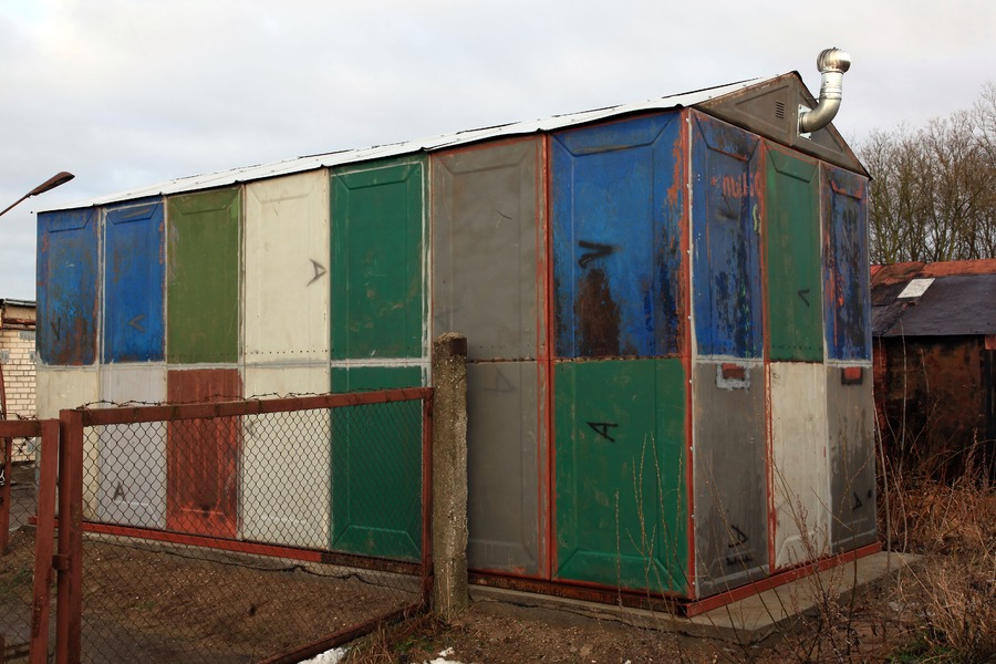

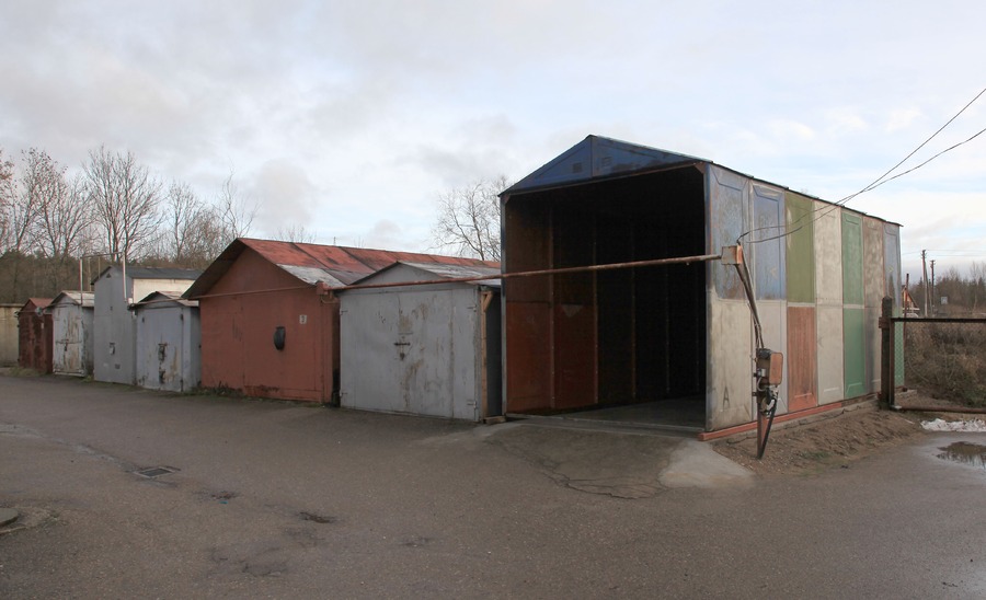

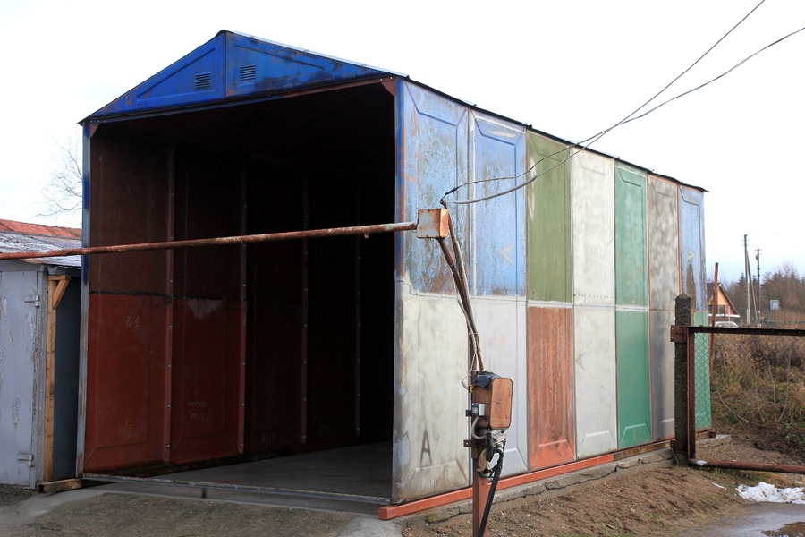

Statybų pirmas etapas baigtas. Projektas vyksta nuo vasario mėn, jau ir atsibosti spėjo:)
Koks geras sprendimas, priekabai buvau sukalęs iš USB, bet neteisingas sprendimas buvo, šitaip geriau, svarbu vedinimas geras paliktas ir nuo žemės drėgmė izoliuota. Patiko.
Nusižiūrėjau nuo kaimyno, už 100m stovi, jau 10m laiko, sako viskas gerai. Pamačiau aną rudenį, pradžioj galvojau nesąmonė, bet po pusės metų supratau, kad geriau nieko nesugalvosiu ir pradėjau ieškoti vietos Kaune. O radau po gal 3mėn visai šalia jo :) Dabar kaimynai:)

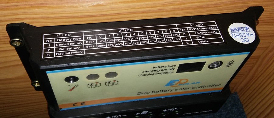

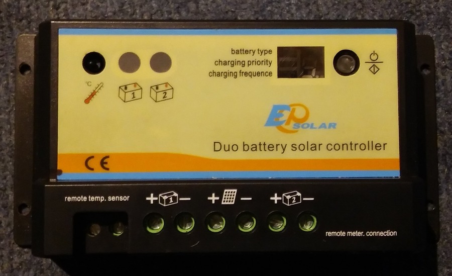

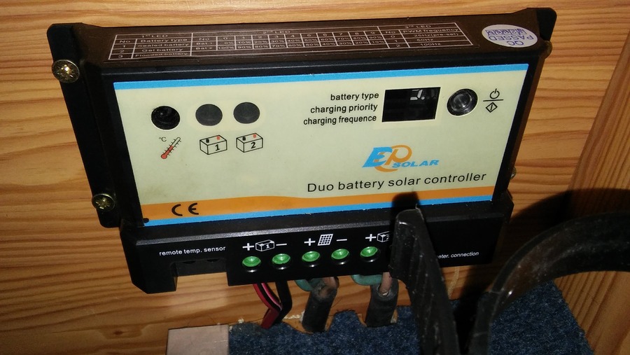

Kemperis gavo naują saulės baterijų valdiklį. Dabar krausis, kai kemperis stovi ir imobilaizeris sodina auto akumą, abu akumuliatoriai. Senasis kraudavo tik namuko akumą. Tikiuosi nebereikės vis pakraudinėti papildomai.
Leidžia prociantaliai skirstyti energiją tarp dviejų akomuliatorių, ir net, jei reikia, kelionių metu, visai atjungti auto akomuliatoriaus krovimą, o krauti tik namuko akumuliatorių.
