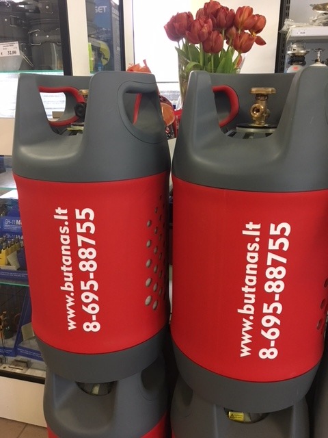

Užmačiau tokį dalyką:

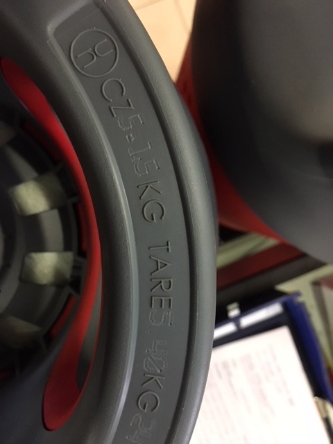

Dujų balionas sveria 5,4kg. (įprastas dujų balionas 11kg.), dujų telpa 1ltr. mažiau, kaina 100eu..
Įdomu, kiek sveria ir kainuoja aliumininis dujų balionas.
Aritmeyika: pasilengvini 5,7 kg, permoki 63,00 € už patį balioną.... mano nuomone, labai jau abejotina nauda
Lengvumas kainuoja. Dar gali lengvinti dedant lietus ratus. Per keturis nemazai kilogramu susitaupo.
Bet jei dar įvertinti tai, kad vietoj 27 ltr dujų, užsipili tik 18 ltr, tai naudos praktiškai nebelieka

Reikalas labai įdomus, bet kažkaip nesiryžtu. Tas bakas plokščias- daug nepripilsi, nes teliuškuosis ir skystų dujų gali papulti. Kas tada? Nežinau. Saugumo klausimas irgi nepaskutinėje vietoje. Būtų puiku, jei kas savo patirtimi pasidalintu.
Iš kur tokie skaičiai? Bendra įprastojo baliono talpa 25ltr., o lengvojo 24ltr.. Kaina 50lt. ir 100lt..
