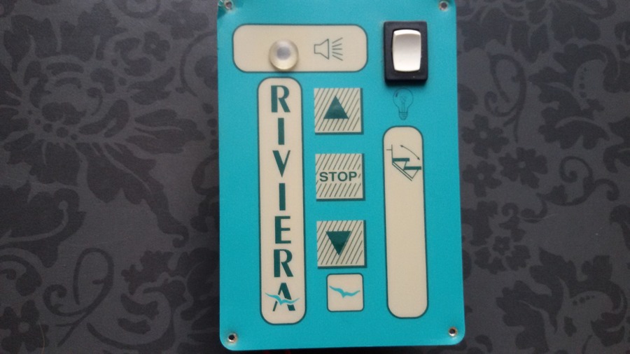

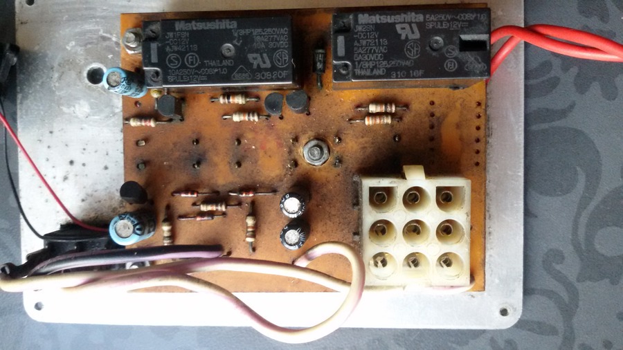

Sendien grazus oras ir rankos pacios emesi darbo.Nuploviau kemperi :D Viskas butu grazu bet per saldytuvo anga apipyliau laiptu valdykli.:piktas:Pradejo pats uzdarinet laiptus! Isemiau isdziovinau idejau viskas ok . Po valandeles nebeveikia ! ! ! klepsi ir viskas.Laiptus sutraukiau daves maitinima tiesiogei. Gal kas turit toki ar panasu valdikli? Ar duos patarima kas jame numire ?
Greičiausiai ne iki galo išdžiūvo. ten tarp plokštės ir paneles yra mikro mygtukai, į juos galėjo patekti dregmės. Galbūk jie patys pakorodavė, ir plovimo procedūra juos išlaisvino. Jeigu vanduo trumpina pvz 'Stop', niekas niekur ir negali judėti.  Galima testeriu patikrinti mygtukų kojas, ir viskas bus aišku. Dar gali rėliukes patikrinti, klapsėt klapsi, o ar atsidaro?
Praslydau:) Visus kontaktus perlitavau ir isvaliau.Ir viskas veikia.Buvau nepastebejas dvieju takeliu nutrukusiu.Gal kai valiau nutraukiau o gal nutruko.Jau kuriau planus kaip perdaryti.
Super! Džiugu girdėt, kad pavyko.
