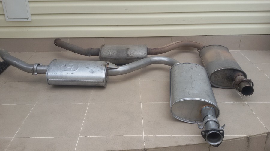

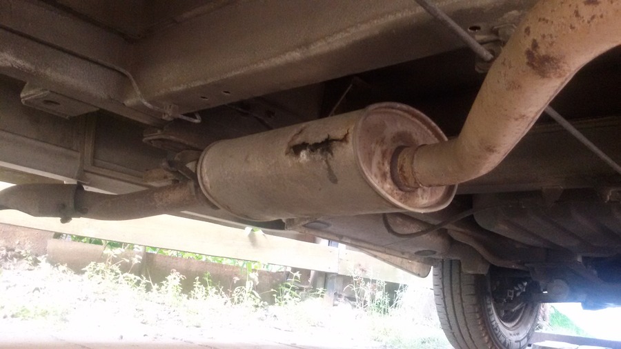

Na pagaliau pasidariau ratu suvedima ir palikau jiem 20e.Minimalus pakoregavimas bet zinosiu kad viskas ok.
Na o ryt vaziuosiu keis duslintuvo! Pasirodo keiciasi visas o atskiro galinio bakelio negausi :ne:

Jeigu vamzdziai geri tai bet koki bakeli ispjoves ivirink ir simtas metu
Uzsakiau nauja uz 65e nemanau kad daug.Seip buvo kilus tokia mintis bet ataip ataip kaip sako :)
Pakeistas duslikas isleista 65e   Persimontavau pats ir sutaypiau 20e:D

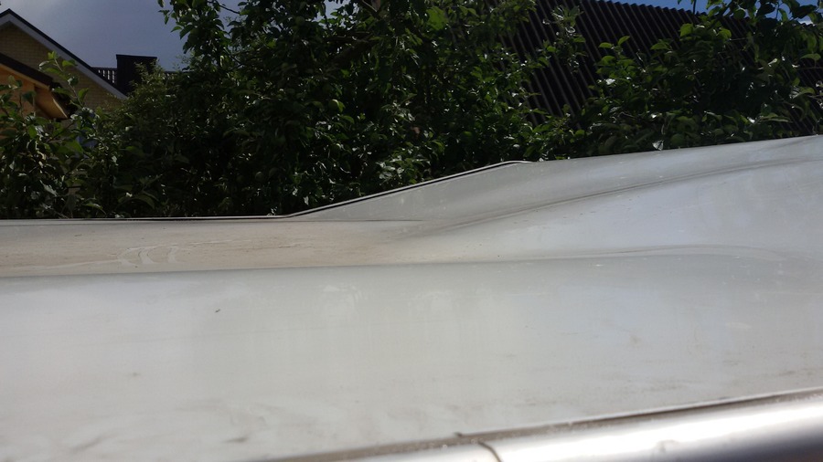

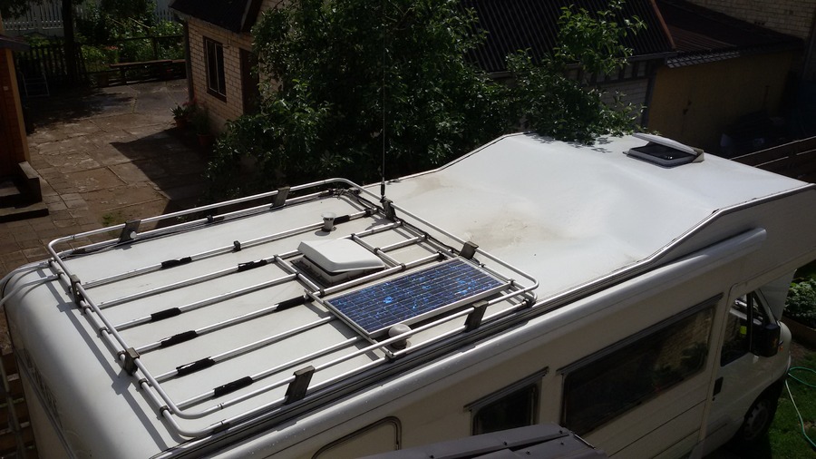

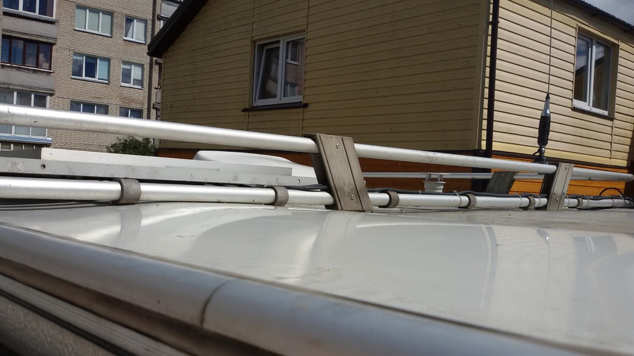

Sendien pastebejau kad mano stogo danga jei galima taip pasakyti,atlipusi nuo budos.Niekur i vidu nebega,nedregnuoja ar panasei.
Ar tureciau del to susirupinti ir remontuot kuo greiciau ? Ar nesukt galvos ir nekist nagu kur nereikia iki kokio tai lygio ?
Važiuojant nesi maskatuoja? Nebaubia? gal ir nekreipčiau dėmesio jei gyvent ir keliauti netrukdo, bet su laiku judėdama išjudins didesnį plotą ir sujungimus.
Seip jokiu garsu.Netiketai zvilktelejau pro langa ir pamaciau.Kadangi yra darbelio ji priklijuoti atgal,nusprendziau pasitart.

Pas mane RIVIEROJE taip pat pasibangavusi danga (kaip ir atsokusi), bet kol kas nekreipiu demesio...
Šitų visų laužų iš Trigano koncerno (Riviera, Roller team, Eura ir pan.)  stogo skarda taupumo ar tai durnumo sumetimais yra neklijuota (arba tik paprastu hermetiku vietom pamozota), o tik užmesta ant stogo, todėl ir banguojasi. Pas mane tas pats. Gero čia nieko, nes skarda vaikšto, siūlės taip pat, sandarumas greitai prapuola.
