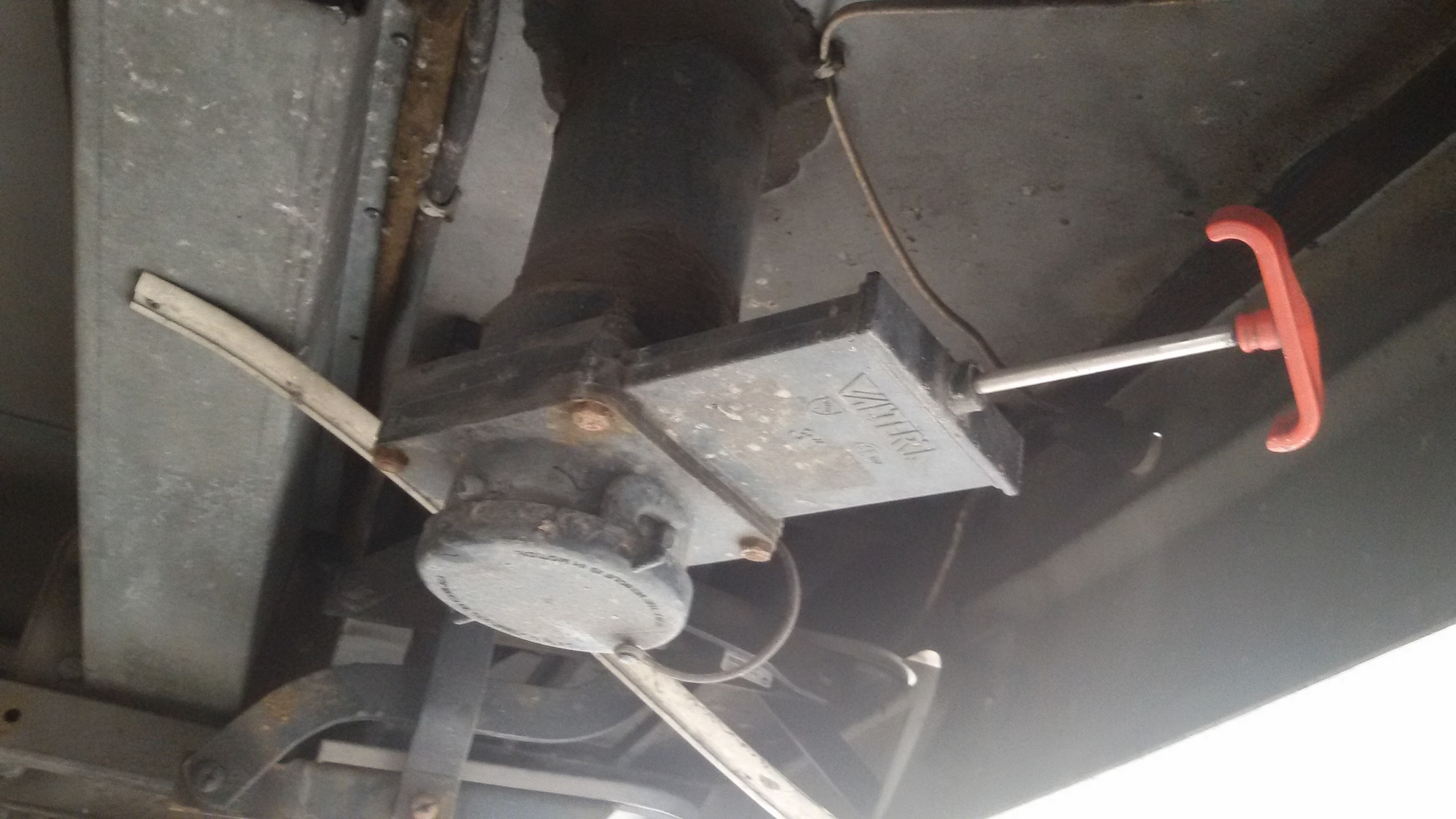

As cia aptikau kad apie 2000 metus stovi elektriniai.Tai kaip ir yra galimybe rasti kaska veikencio.
Ar as aklystu ?

Taip cia stovi elektiniai, faru reguliatoriai . Reikia ir varikliuku ir elektrines dalies . Cia gal ir pigesnis variantas.

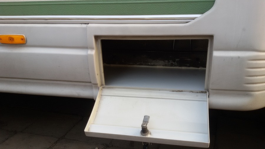

Pas kaikuriuos is jusu tikrai tokia ispilimo fe . Maciau kad yra spesialios slangos pasijungimui.Pas mane jos nera,gal kas zino kur galeciau i
sigyti toki angali ? Nejau niekas neispilineja nuoteku per tokia anga ?

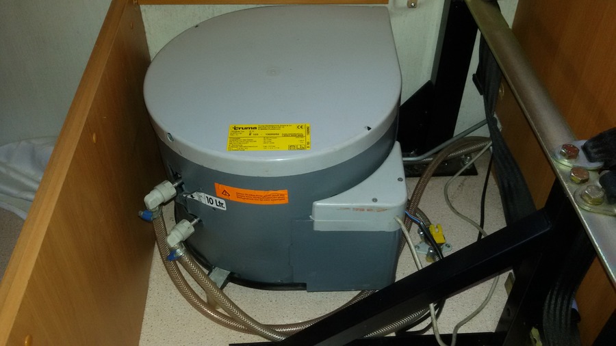

Susiduriau dar vienu klausimu.Pas mane stovi truma boileris .Kaip ir pas ne viena kogero.
Ir kaip ji uzkurti ? Ar tik pasukus valdymo rankenele ir turi kurtis automatiskai?

Susiduriau dar vienu klausimu.Pas mane stovi truma boileris .Kaip ir pas ne viena kogero.Ir kaip ji uzkurti ? Ar tik pasukus valdymo rankenele ir turi kurtis automatiskai?
pasuki ir turi pasileisti,tik aišku dangtelį lauke nepamiršk nuimti

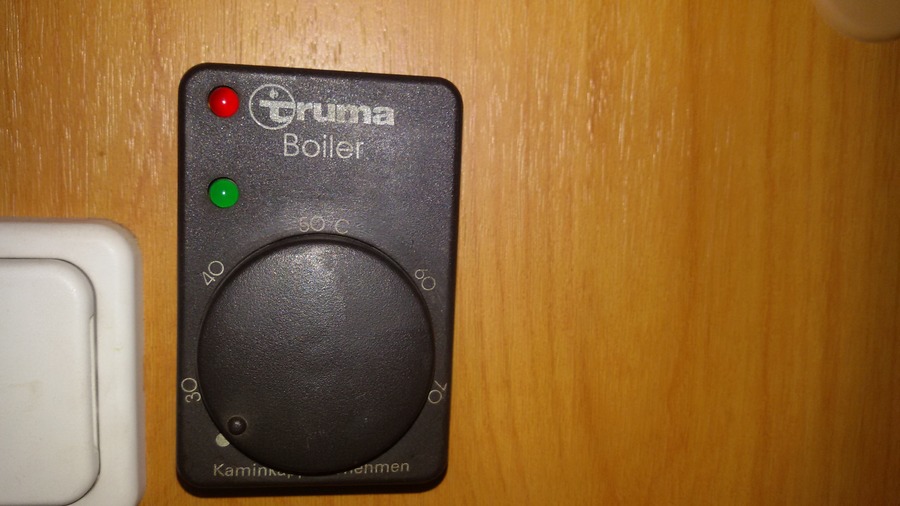

Na taip ir maniau.Bet tylu ne garso
Gal patarsite nuo kur pradet jieskot bedos ?
Parašyta: 2015-03-16 08:35:54
Pasukus rankenėlę turėtų užsidegti žalia lemputė. Bent trumpam.
Paskutinis pakeitimas: 2015-03-16 08:46:17
Uzsidega zalia ir raudona ir dega visa laika.Ten kur matosi melinas ir rudas laidai +- visada buna 12v kai pasuku ratuka lieka tik 2.9v
