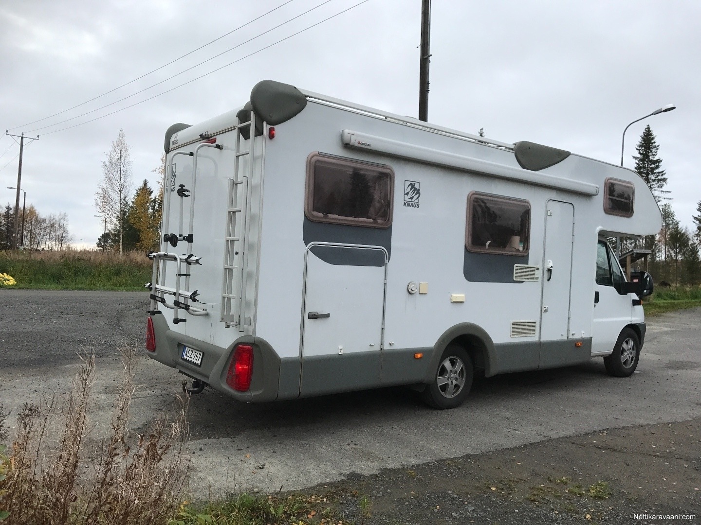

Žadėjau informuot kaip seksis su tvirtinimo vietu paieškom.Išbandyti 3 skirtingi aparatai Gote.Rodo stora aliuminio sluoksni išorėje.Bruseliu viduje neranda.Peršasi išvada kad kemperio sienos pagamintos iš SIP plokštės.
Ar teisingai mastau kad galiu tvirtinti bent kur ?
Parašyta: 2018-08-10 12:00:58
O Tu nenori paskambinti kokiam kemperiu servisui ir paklausti. Tai nekainuos, ir jie ne viena kabine. Butu ramiau. As bent jau is vidaus juosta deciau is metalo kad tvirciau butu.
Parašyta: 2018-08-10 12:05:49
Skambinau Kemperija (aparato neturim,padėt nepavyks) Kelioniu vynas.(atsakymas paprastas-šiuo atveju kabink bent kur,turi laikyt) Knauso atstovu nebera
Parašyta: 2018-08-10 12:09:04
Gaunasi situacija tokia:
Neturėjo žmogus problemu-pasipjovė kiaule
Parašyta: 2018-08-10 12:33:35
Tai tada ir kabink bet kur, tik dek papildoma juosta, kad ateity jei elektrini vezt sugalvosi kad ir ta laikytu. T/y. su atsarga butu.
Parašyta: 2018-08-10 13:55:06
Aš, jei nėra medinio karkaso, susilaikyčiau nuo šios idėjos.... kad nesigautų kaip su ledo arena, kai iš Olandijos buvo atvežtos konstrukcijos, nepaskaičiuotos Lietuvos sniego regijonui
Vis gi, jei labai norisi norisi, reikėtų atlikti skaičiavimus... Kokių išmatavimų reikalingos juostos ir keliose vietose jos turėtų būti sutvirtinamos su kemperio siena, kad nedeformuotų jos. Net neženkliai deformuota siena gali pakenkti viso namuko standumui, ypač ilgalaikėje perspektyvoje
Parašyta: 2018-08-10 14:46:24

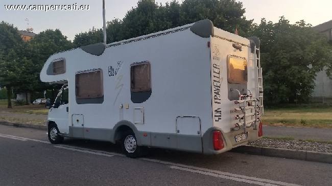

Googleje yra nuotraukos to pačio modelio kemperiu su dviracio laikikliais.Yra variantu kai galineje sienoje yra langas ir kai jo nera.
Musu variantas be lango.Manau jei kopečios laikosi šitoj sienoj (išbandyta ,teke lipt ne karta ant stogo) ,tai dviraciai turėtu laikytis
Parašyta: 2018-08-10 15:11:28
Virsutiniuose tvirtinimo taskuose metaline juosta arba 15x15 kvadratines ploksteles. Priklijuoti ir prisukti. Didziausia jega plesimo, kirpimo jegos neturi buti, nes apacioje yra atraminiai taskai. Juosta ar ploksteles tikrai atlaikys plesimo jega.
