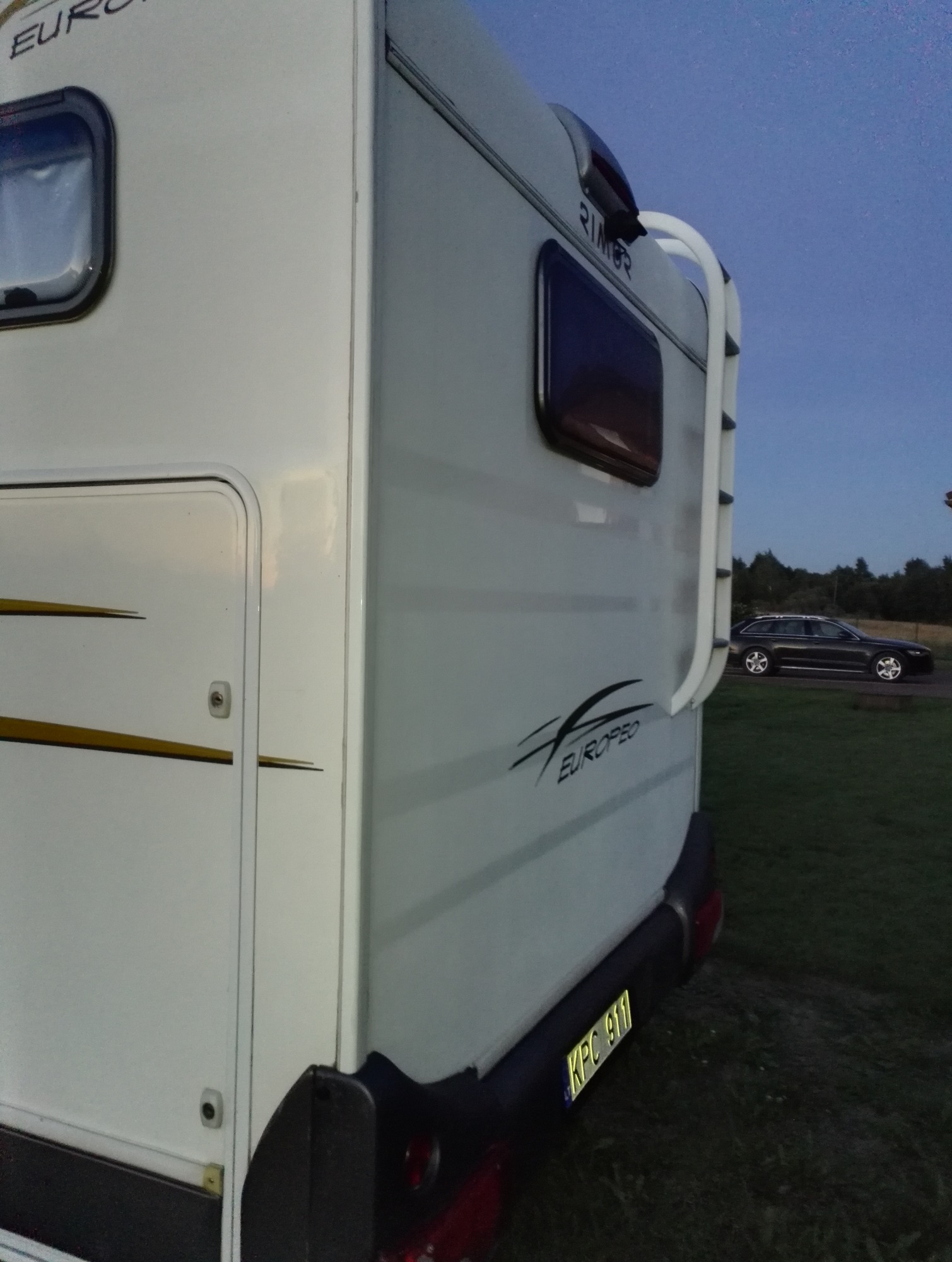

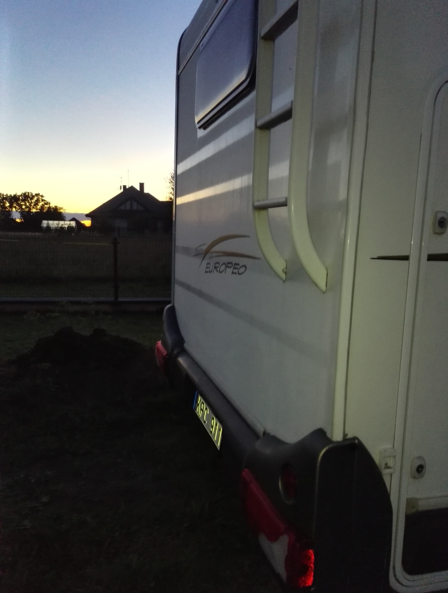

Kopečiomis naudojasi, kai kemperis stovi, dviračių laikikliu ir kai kemperis važiuoja. Taigi pasireičkia ir dinaminės apkrovos, kurios iššaukia genėtinai didesnį lenkimo momentą, negu nuo statinės apkrovos. Tuo tarpu naudojantis kopečiomis pagrindinai į sieną veikia tik trumpalaikė glemžimo jėga, o lenkimo momento beveik nėra arba jis labai mažas.... Tad būtini skaičiavimai, bet tai keblu. Reikia šio kompozitinio darinio (aliuminis plius plastikas pagal storius) atsparumo charakteristikų.... išmanyti medžiagų atsparumą, mechaniką ir t.t. Visa kita - tai spėlionės ir būrimas iš kavos tirščių
As sutikciau su Dainium ir taip sudetingai neziureciau. Kaip pavyzdi is tech charakteristiku galiu pamineti kad ant visu kemperiu stogo galima vaikscioti iki 100 kg zmogui. Na dviraciu laikiklis jei gerai metu riboja ar ne 80 kg keturvieciui. Aisku jega kitokia, bet ne dramatizuociau. Juolab kad tikrai kaip rode foto tokiu variantu ne vienas. O ir gamintojas rimtas, Š nedare.
Visiškai nenorėjau dramatizuoti. Išsakiau tik inžinerines prielaidas, bet jos gi neprivalomos:hi:
Arvydai, visiskai ne Tau skyriau ta epiteta. Neisizeisk. tegu tai nuskamba kaip priezodis. :)

Mano hymerio galas aliuminio,tai kai ieskojau kur grezt laikikliui skyles,padejo magnetas,nes po aliuminiu buvo spec metalines juostos dviraciu laikikliui tvirtinti:)
