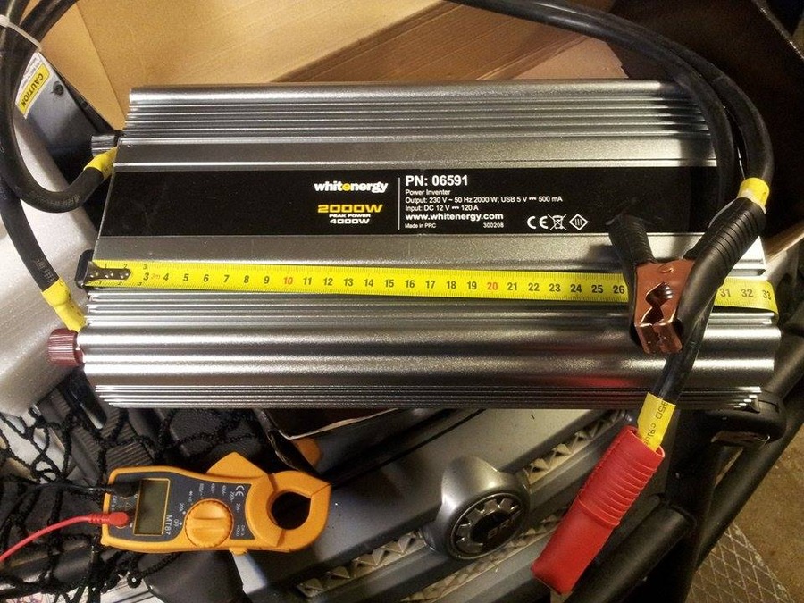

As tai turiu du, vienas 300w kam nors lengvai pakraut, o kitas darbinė galia iki 2000w, nominali galia 4000w  blynams kept :D , tai kuri nori ta ir uzkuri . Atitinka ir Ingos poreikius ir mano :)
Žinutės: 358
Prisijungė: 2015-03-22
net nubegau ir ismatavau abu, gaunasi , kad pajungus 100w lempute i 220 v isejima is akumo ciulpia maziukas 2amperus o didziulis 1,6 ampero. mazai ismanau elektroj todel nepilkit purvo o pataisykit jeigu kur ''susilochinau'', bet didelis keitiklis suvartoja maziau. matavau su replem. ventiliatoriai isijungia abieju tik gavus apkrova.
Žinutės: 182
Nuotraukos: 1439
Prisijungė: 2013-02-03
Arturai, čia kažkas ne taip. 100W / 12v = 8.33...A iš akumo kaip minimum. Ivertinus keitiklio našumą 85 procentai tai teoriškai turėtu gautis iš akumo kaip minimum 9,1 ampero
