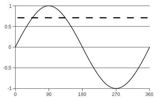

Jei dar įdomu temos autoriui, papasakosiu apie sinusus ir parvesiu kai kuriuos gudručius iš pievų:Mums buityje naudojamą elektrą gamina mechaniniai generatoriai (varomi vandens, vėjo, garo ir t.t.) Mechaniniai generatoriai gali gaminti tik kintamos srovės elektrą, kuri atrodo kaip jūros bangavimas, o čia grafiškai:

Audrius.K parašė:

Audriau, man kaip neišmanančiam vartotojui štai toks klausimas - kuom kenksmingos tos "stačiakampės bangos". Naudojuosi paprasti keitikliu, pasikraunu kartais barzdaskutę ir ji veikia be pokyčių. Kur čia šuo pakastas, kuo kenksmingas tas netaisyklingas sinusas?
