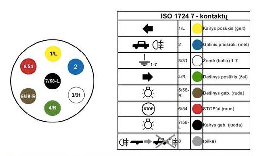

keisti, pagal standarto reikalavimus 7 kontaktų (Type 12N (ISO 1724)) rozetės 2 (54G) lizdas naudojamas
priešrūkiniam žibintui arba nuolatinės srovės +12 V. Vėl, tereikia susitvarkyti.
Iš D atkeliavusiuose automobiliuose, ten dažniausiai būna +12V.Jei Laimi reikės

manau kokių 100ah rinksiuos. O dėl rozetės dar galvoju. Pas mane laidas į rozetę ateina su daug gijų, tarkim 1 raudonas visai paliktas nejungtas, po du kiti sujungti į vieną. Nebus taip kad stovint priekabos akumuliatorius iškraudinės automobilio akumuliatorių?
