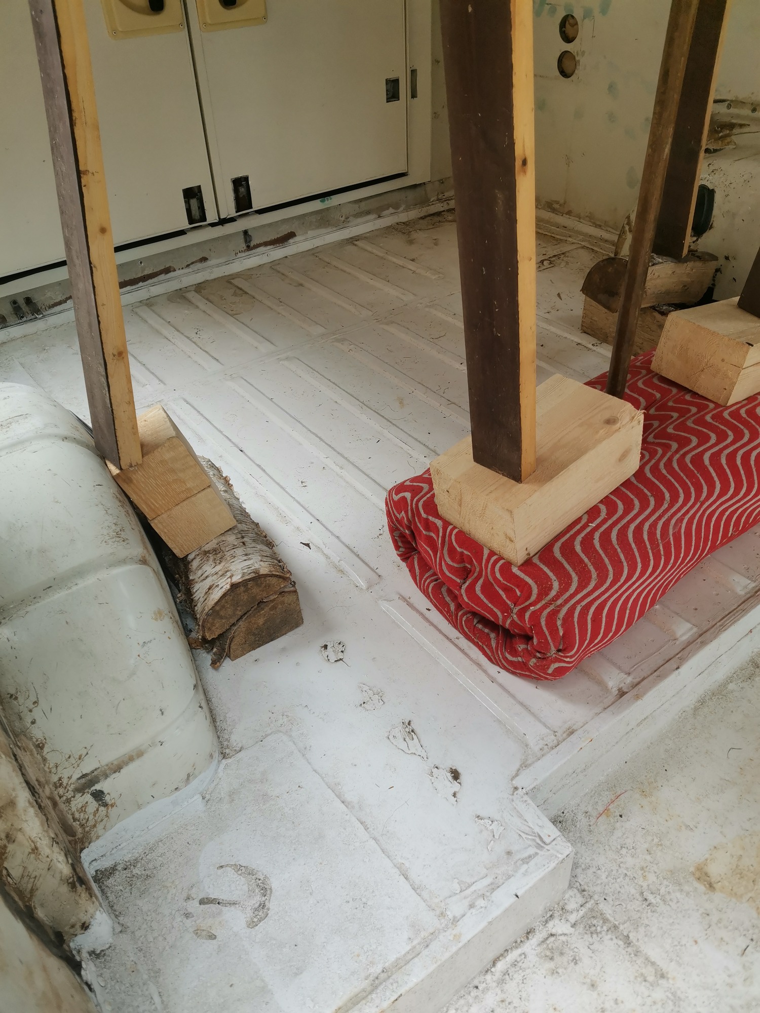

Kad nekurciau naujos temos, cia paklausiu, o tai koks sumustinis turetu buti grindu? Pas mane siuo metu plika skarda.
Galvoju, gal vietom paklijuoti silentcoat vibro izoliacija (ana bais sunki, tai taip nepersudant). O kas toliau? Manau naudojamas kemperis tik siltuoju laiku bus (langai tikrai prasti aliuminio remeliuose), tai super silumos izoliacijos ir nereik. Mane labiausiai gasdina triuksmas vaziuojant ir patalpos aukstis. Tai kaip minimaliai pakeliant grindis isgauti geresne triuksmo izoliacija?
Del dangos jau gale spresiu, labai noreciau kilimo, bet su dviem sunim jauciu patogiau linoleumas bus.
Žinutės: 219
Prisijungė: 2017-03-29
Atsakau tik dėl triukšmo, pažiūrėkite šioje temoje, čia mano darytas lengvasis auto, kemperiui esu sudėjęs bituminę dangą ties arkomis, ir virš jos garso izoliaciją.
Dėl grindų apšiltinimo naudočiau extrudinį polistirolą, tada faniera, ir praktiškiausia danga linoleumas (būna tokių gražių mini lentelių imitacija).
3cm stiroduras finffoam, arba pirtinis su Aliuminio folija.Ant virsaus 9mm fanera. Bus per akis.
