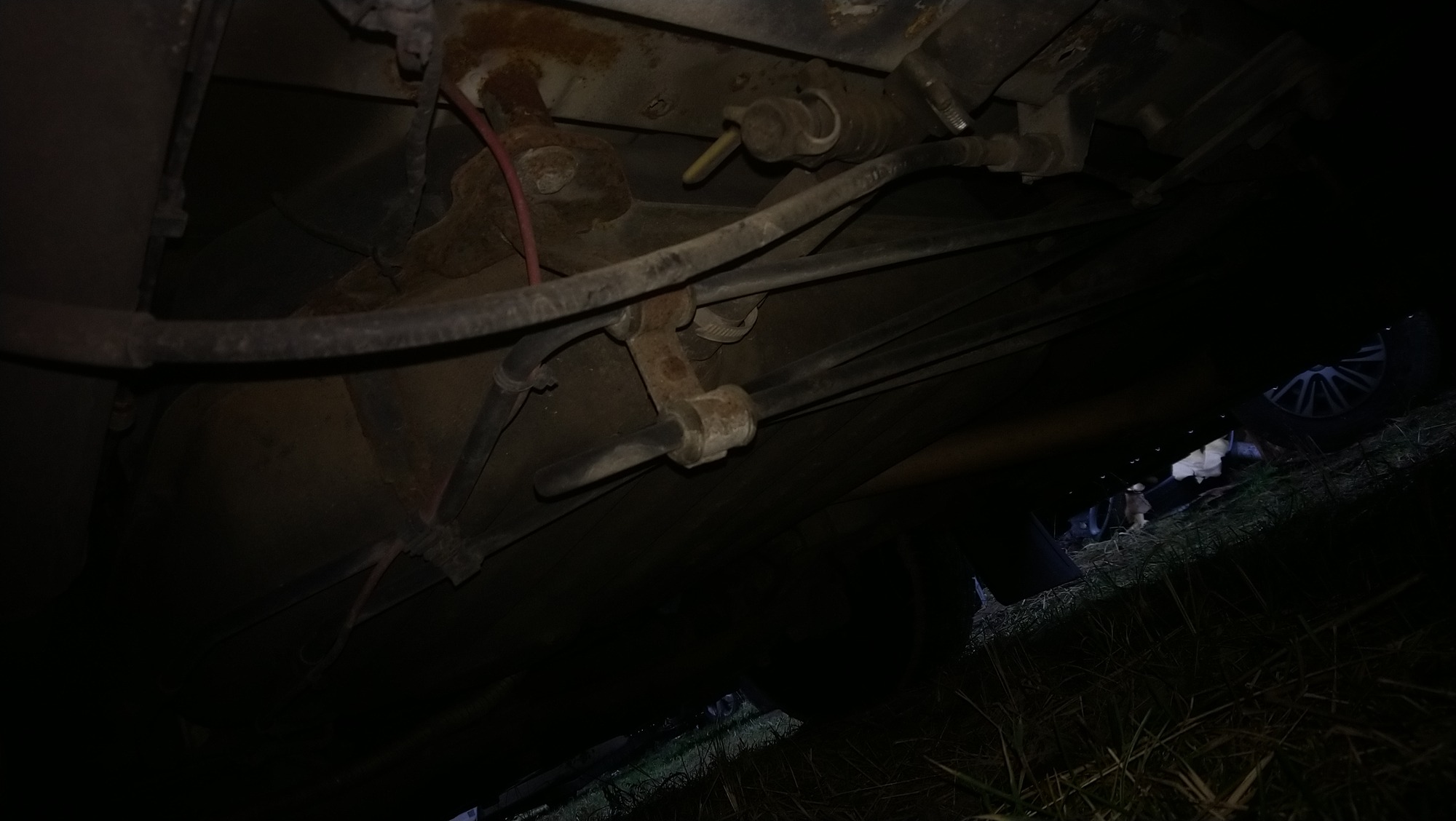

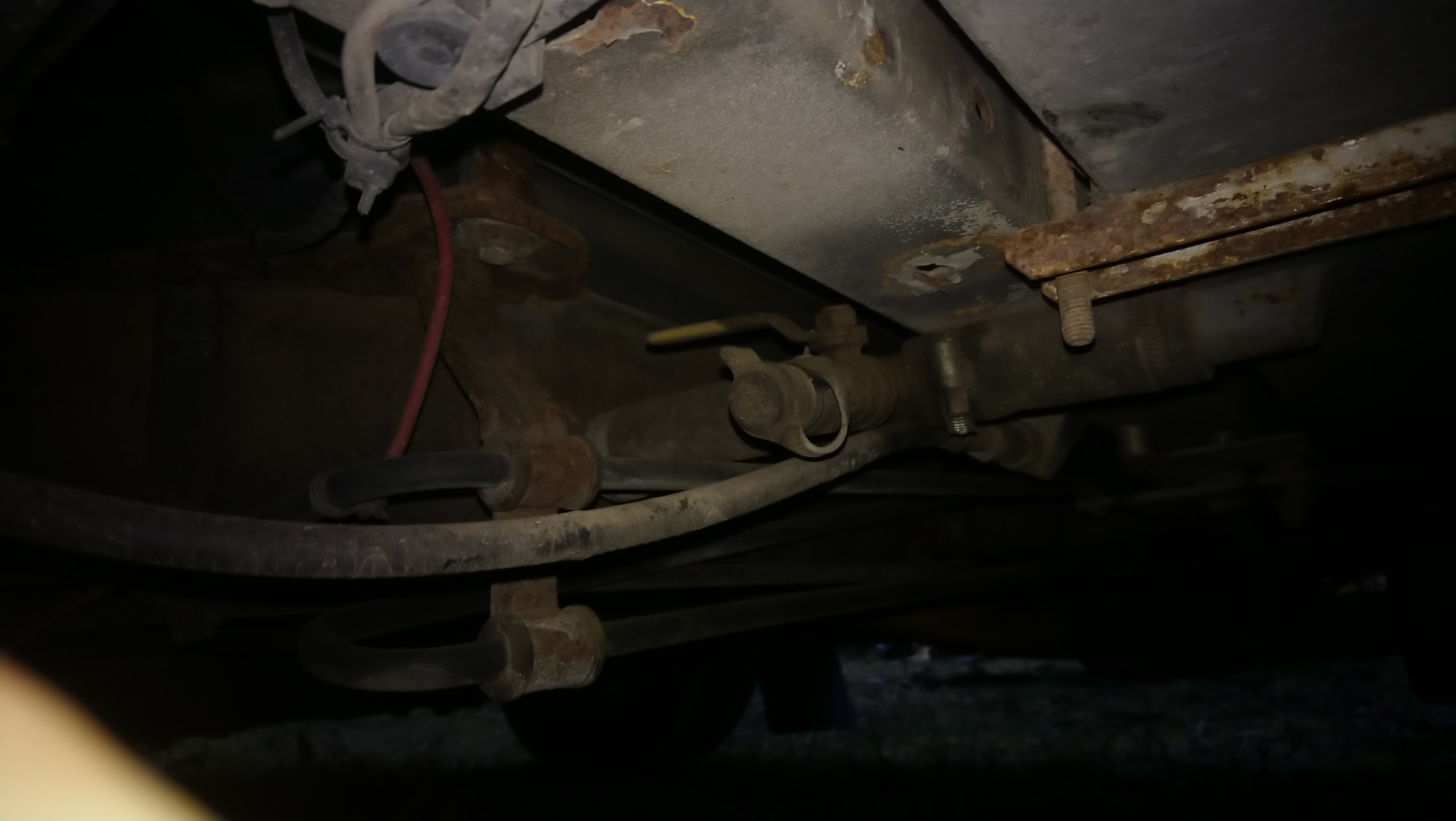

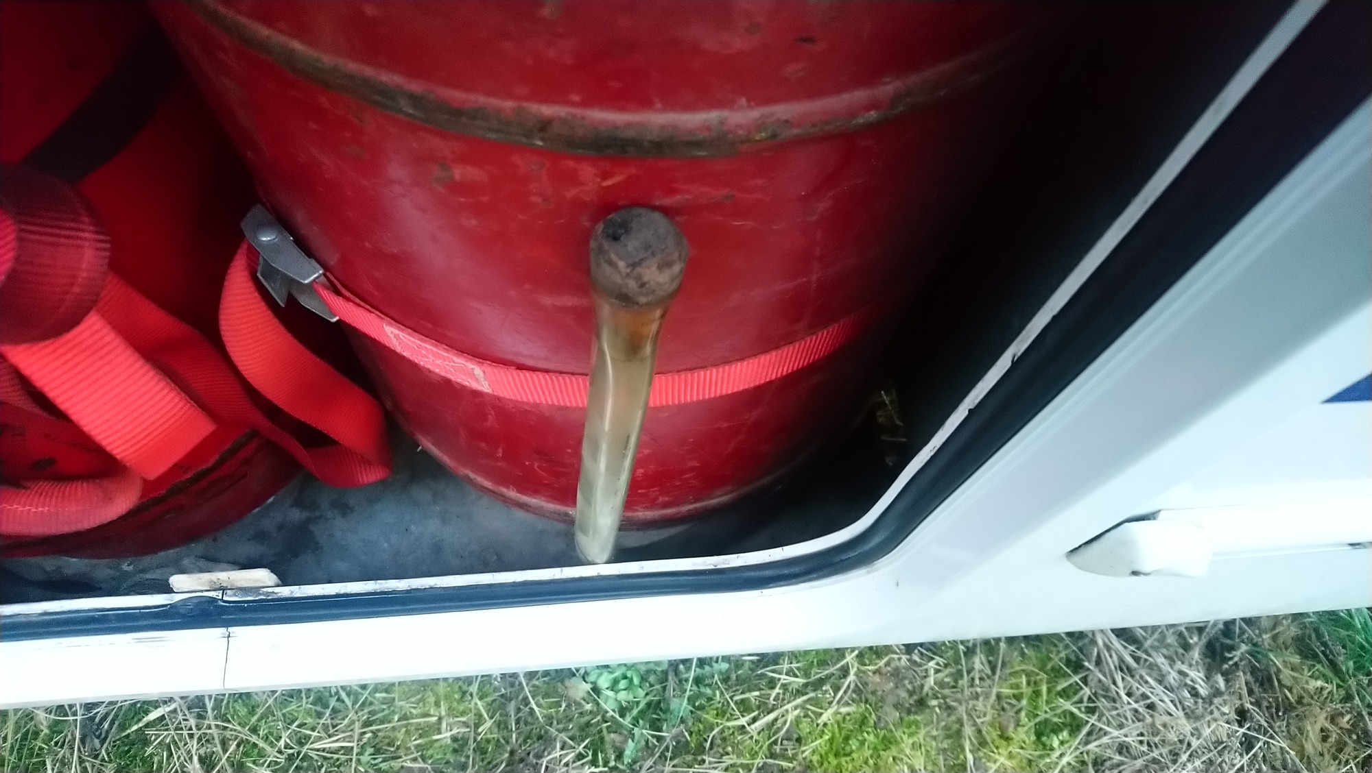

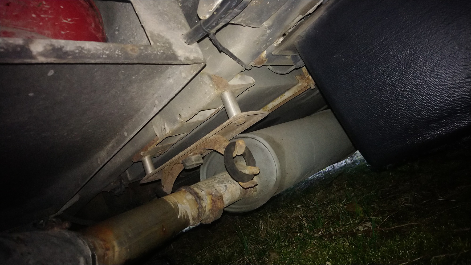

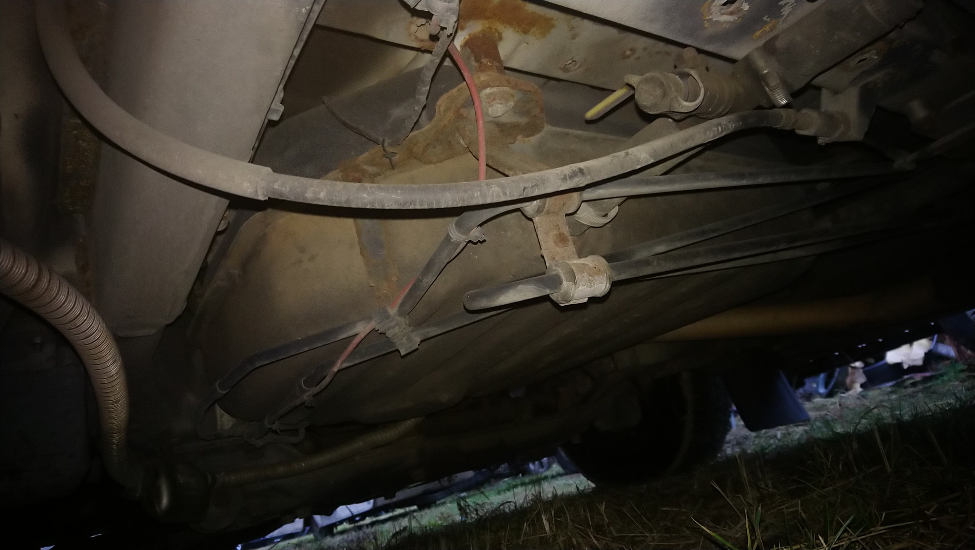

Nežinau,ar bus aišku iš šitu nuotraukų..:) Du bakai sujungti,alsuoklis išvestas prie duju balionu (fiat ducato 2,8 2002metu).

Po sedine vienas bakas,iskart po jo antras,kvadratinis,virs duslintuvo bakelio:) Ir sujungimas su kranu tarp ju:)

Vienoj nuotraukoje virs duslintuvo bakas, tai jeigu prakiurtu,dyzelis varva tiesiai ant duslintuvo....Pavojinga...:baisu:

Furai nera duslintuvo po baku,jeigu netoli eina vamzdis tai apdengtas kad neskleistu karscio.
