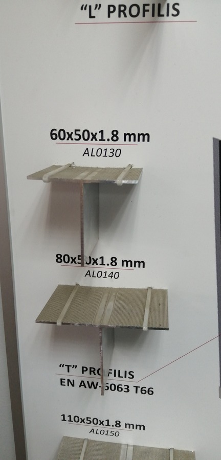

Pavyko rasti neblogą profilį, tik pardavėjas jo šiuo metu neturėjo. Toks profilis naudojamas ventiliuojamam fasadui.
Pagrindas kuris būtų klijuojamas yra profiliuotas plotis 6 cm., tad būtų geresnis sukibimas, aukštis 5 cm. pakanka pilnai. Apačioje (tarp kolektoriaus ir profilio apatinės dalies) dėčiau keletą kaladėlių 1,5 cm., bus lengviau sumontuoti o vėliau išimti ir vėl įdėti, ir bus suformuotas ventiliuojamas tarpas nuo stogo iki panelės.

Jei tokiu profiliu reikia, kreipkis i RYTERNA.
Žinutės: 284
Nuotraukos: 2
Prisijungė: 2014-02-06
Arba Alumeco , jie irgi turi visokių. Seniau Sapa turėjo , bet jos kaip gaminiu  pardavėjo neliko.
