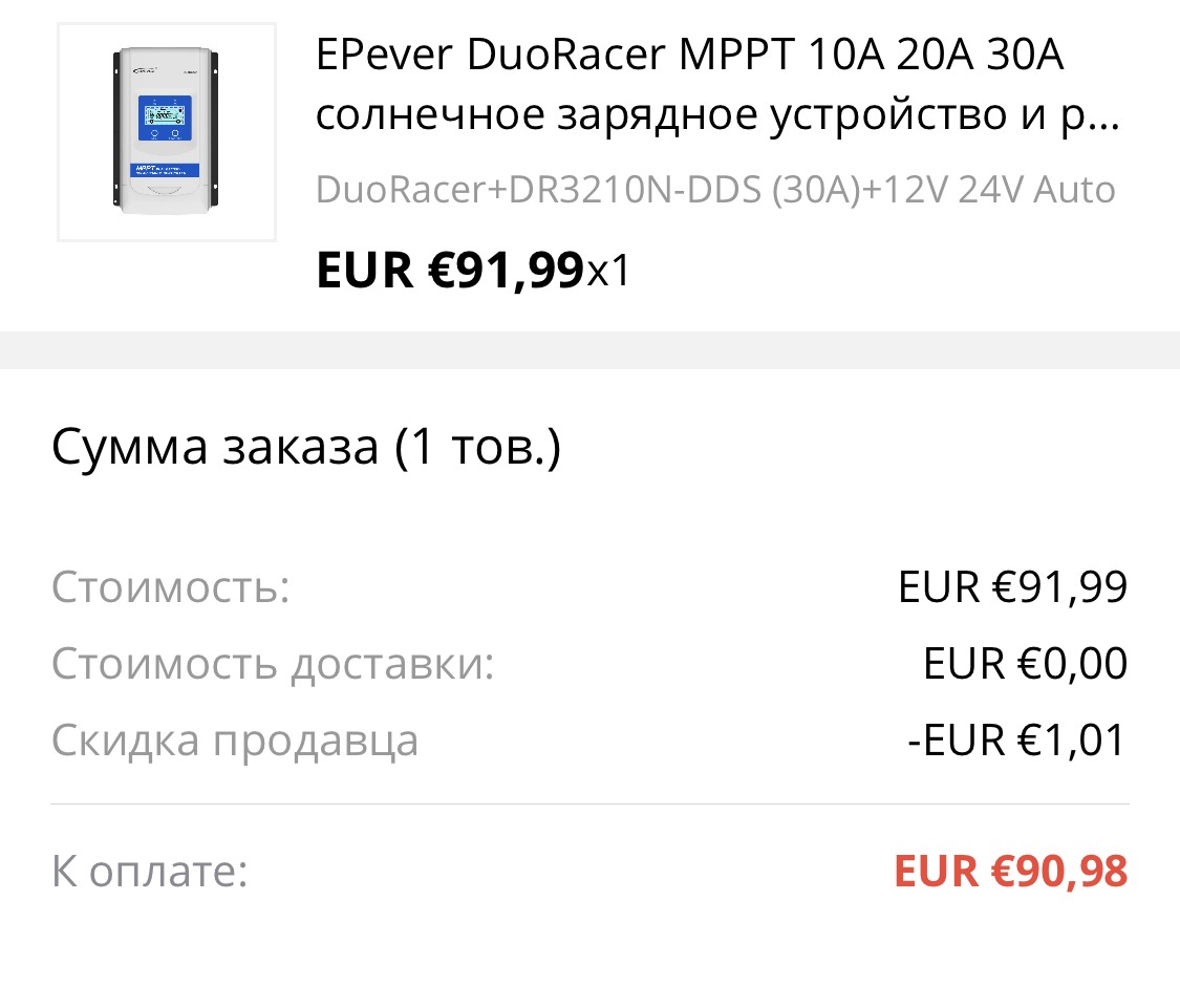

Nusprendžiau ir aš sumontuoti saules panele artimiausiu laiku.. Liktai viska perskaičiau,bet liko tokiu klausimu-patikslinimu.. 1. MPPT valdiklis turi stovėti kuo arčiau akumuliatoriaus ( Jeigu taip,tai kaip būti kai pajunginėsiu du akumuliatorius? Pvz., Kaip pas Arvyda)? 2. Papildomai reikia kokio saugiklio/automato?Sveikas Dionisai,
1.Nesvarbu kur stovės MPPT, jokio skirtumo nėra.2.Visos reikalingos apsaugos yra pačiame MPPT kontroleryje.Nu nebent jis labai prastas arba netikras MPPT (tokių esu sutikęs, jei norėsi pasidalinsiu patirtimi), bet ir tokiu atveju yra kemperio saugiklių blokas.Jei dėti saugiklį, tai dėčiau vieną, tarp kontrolerio ir akumuliatoriaus, tuo atveju, jei kontrolerį jungsi tiesiai prie jo.
Pagal savo poreikius nusprendžiau pirkti šita: https://aliexpress.ru/item/32802702078.html?spm=a2g0o.cart.0.0.78fc3c00YuWqjw&mp=1 O MPPT sita: https://aliexpress.ru/item/32870463169.html?spm=a2g0o.cart.0.0.78fc3c00YuWqjw&mp=1

Kontroleris kurį išsirinkai kelia rimtų abejonių. Jis tikrai ne MPPT. Esu tikrinęs panašaus kontrolerio parametrus tai ką jis rodo ir, šalia su testeriu, kaip yra iš tiesų. Kontroleris rodydavo kelis kartus didesnę srovę, nei iš tiesų kraudavo, rodydavo padidintą akumo įtampą ir kitas sąmoningus netikslumus, kad žmogui susidarytų vaizdas, kad jis labai gerai dirba. Parašius šiuos faktus pardavėjui jis iš kart grąžino pinigus.
