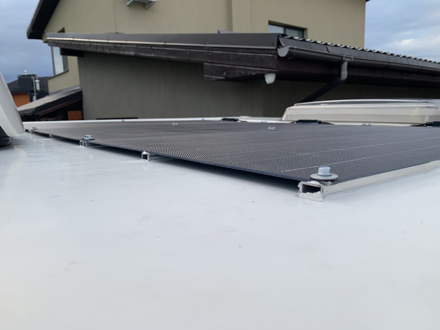

Svoris ir vėjo pasipriešinimas sakyčiau.
tik lanksčias kiek skaičiau reikia turėt galimybę poreikiui esant pasikeisti.
Tadas.P parašė:
:geras:
Vėjo pasipriešinimo tie keli cm manau visai nieko nekeičia- priklijuota antena, praviras liukas praktiškai jo nejaučia. Kemperio priekis srautą sudrasko ir srauto virš stogo praktiškai nelieka... Lieka svoris. Bent aš tikrai nedėčiau lanksčių panelių dėl tų kelių kg. Pritariu Giedriui.
Žinutės: 79
Prisijungė: 2020-01-26
Dejau tokias del svorio o sitos ETFE paneles nebijo jokios krusos.
