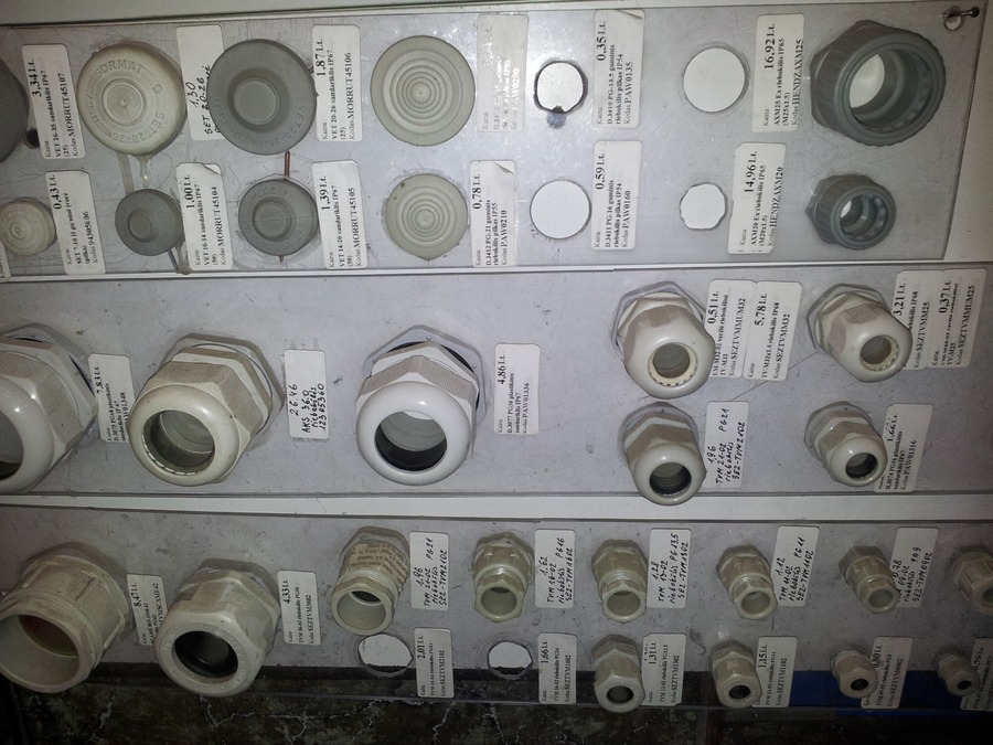

Sveiki cia tik mazas pvz. elektros prekiu pardej. Visiokiu diametru ten randasi, ir su tarpinem guminem. Kainos nuo 2 lt
Gal kam pades info. Ir ne baisu grezti skyliu.

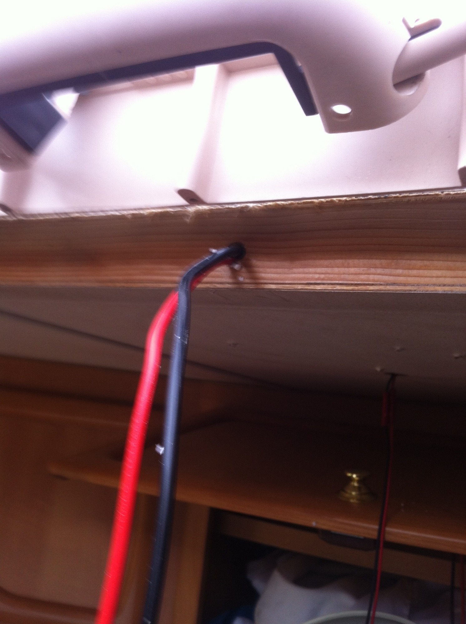

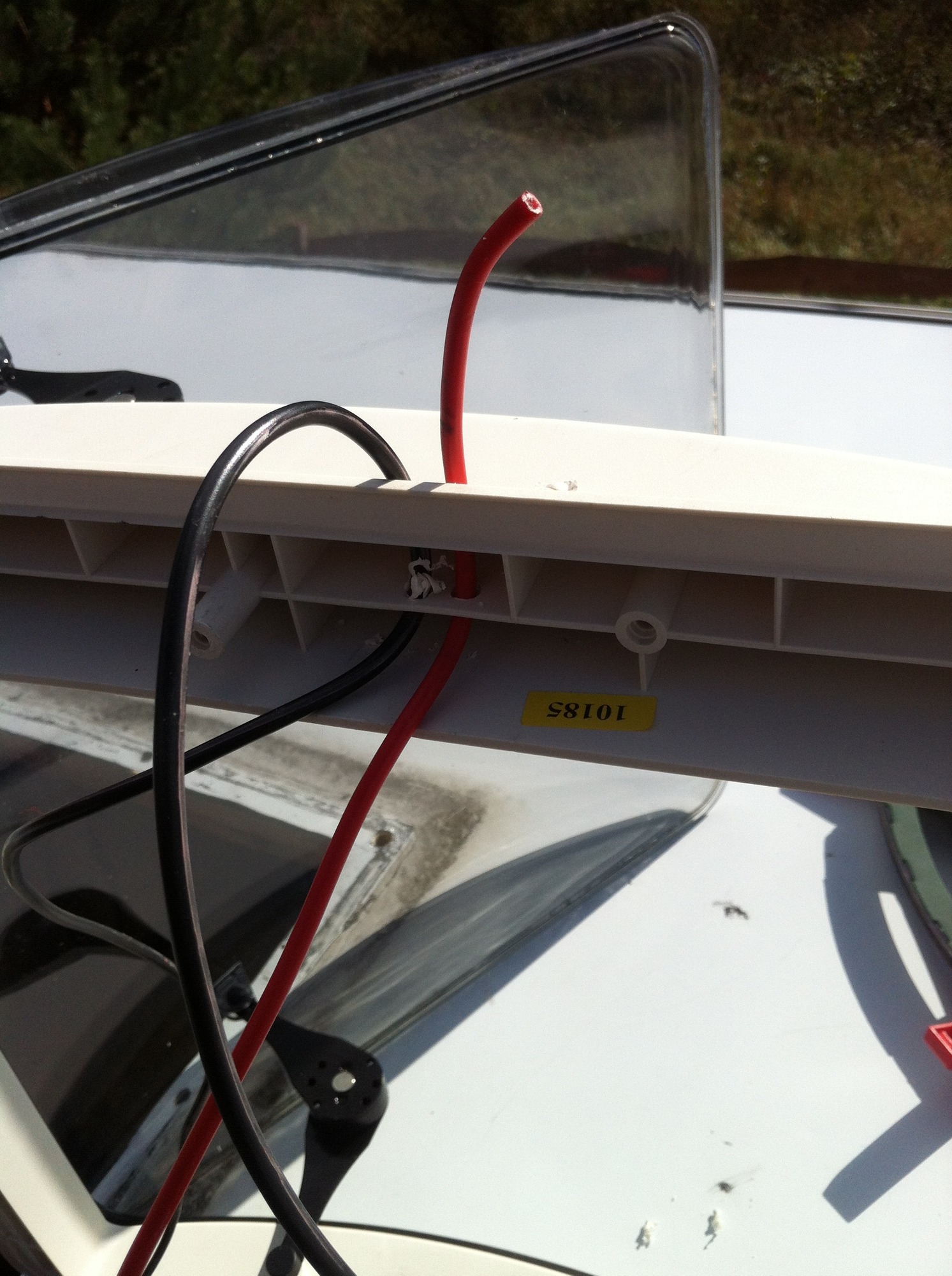

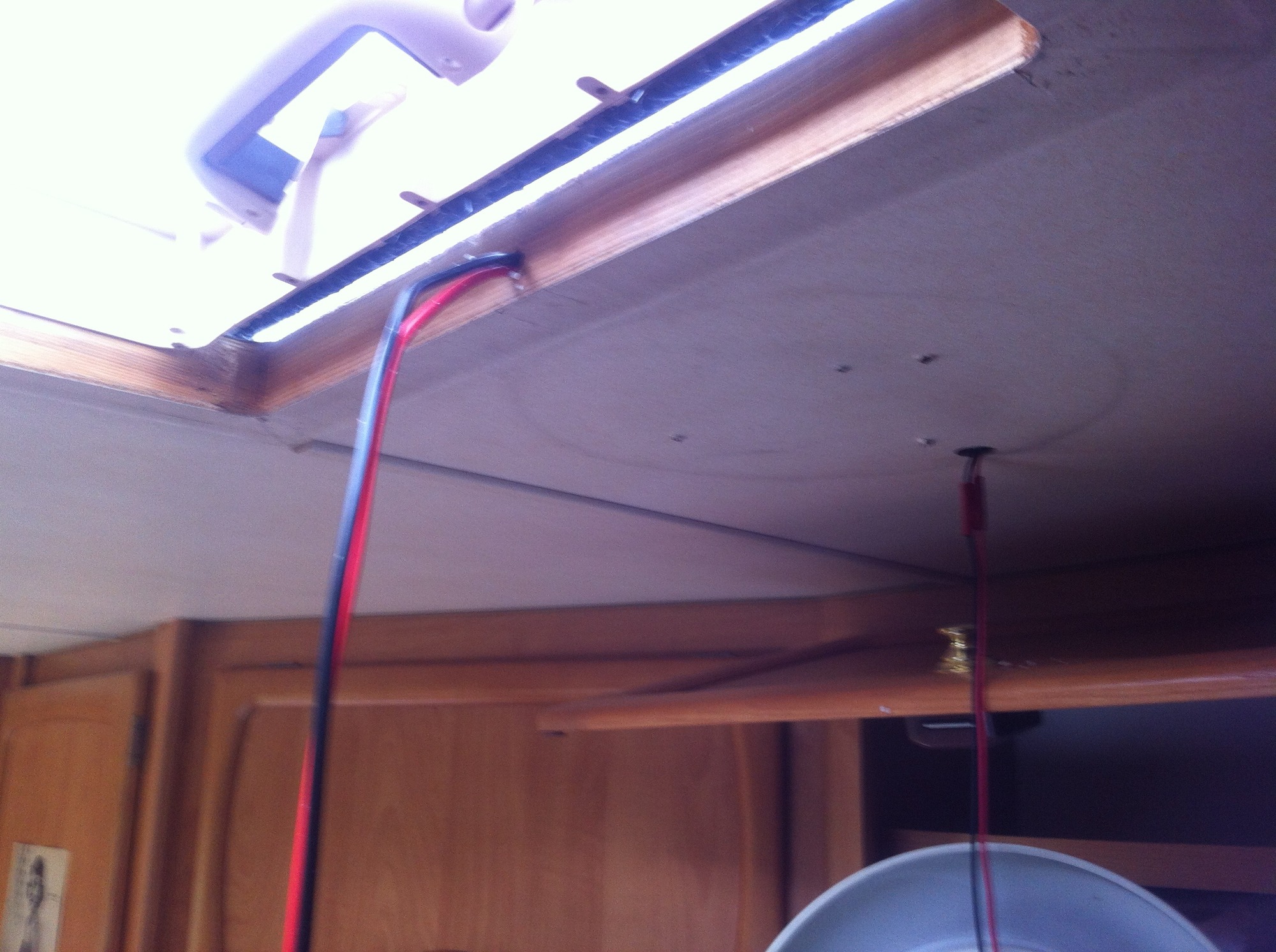

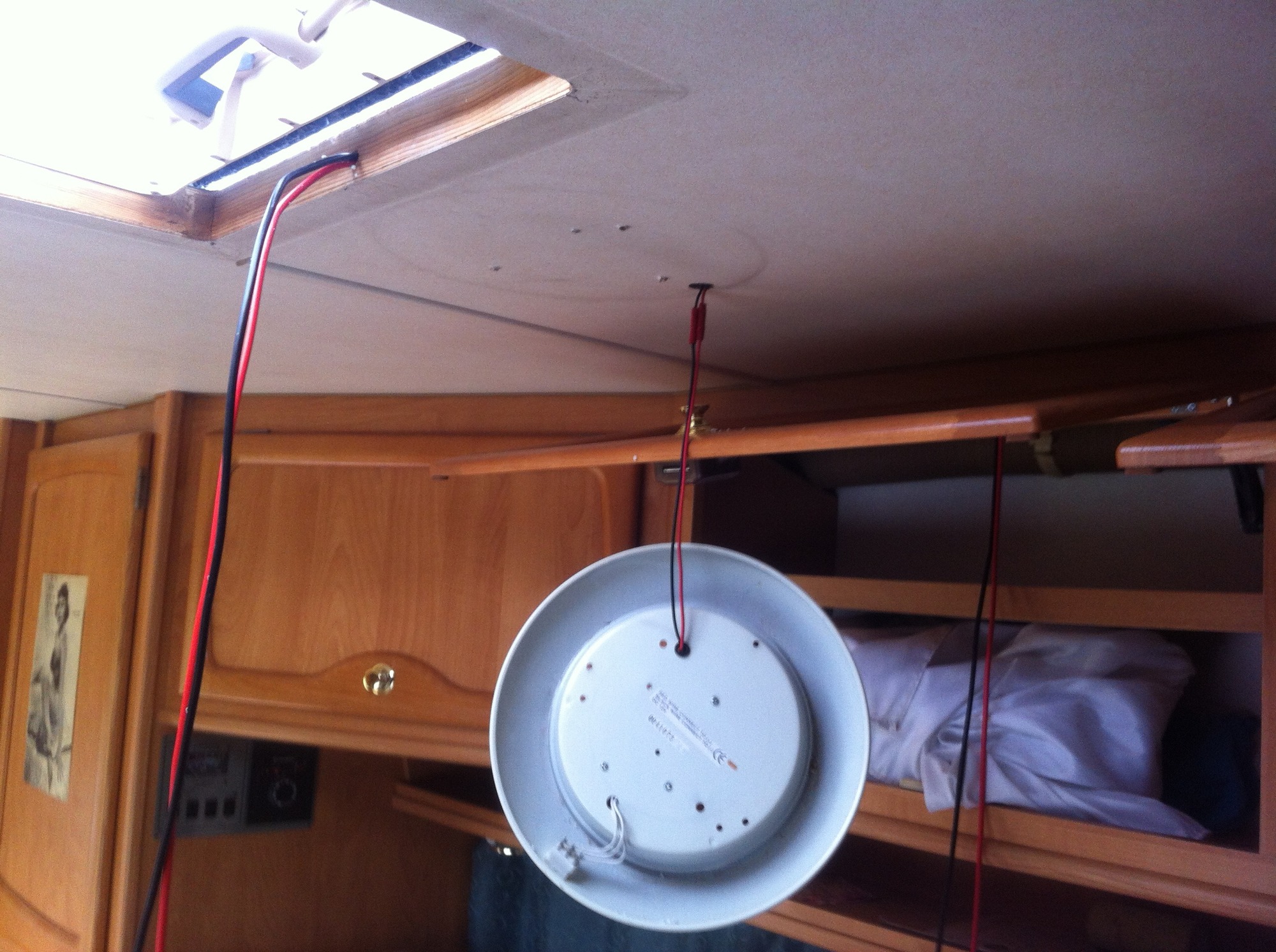

Dėl laidų pravedimo įgyvendinau savo norą, pravesti juos nedarant papildomų skylių.
Nuėmus apatinę liuko dalį, prasigrežiau skylę iki lempos šachtos, pro ten pratempiau laidą iki spintelių kur jau eina visi laidai.
Pačio liuko vidinėje dalyje padariau skylę, ji užsidengia išorėje pačio liuko dangčiu ir yra aukščiau nei pats stogas, todėl vanduo nebaisus, nepateks niekaip. Principas matosi iš nuotraukos.
Viska surinkus atgal (gaila nepadariau nuotraukos) viskas pasislepia :)
