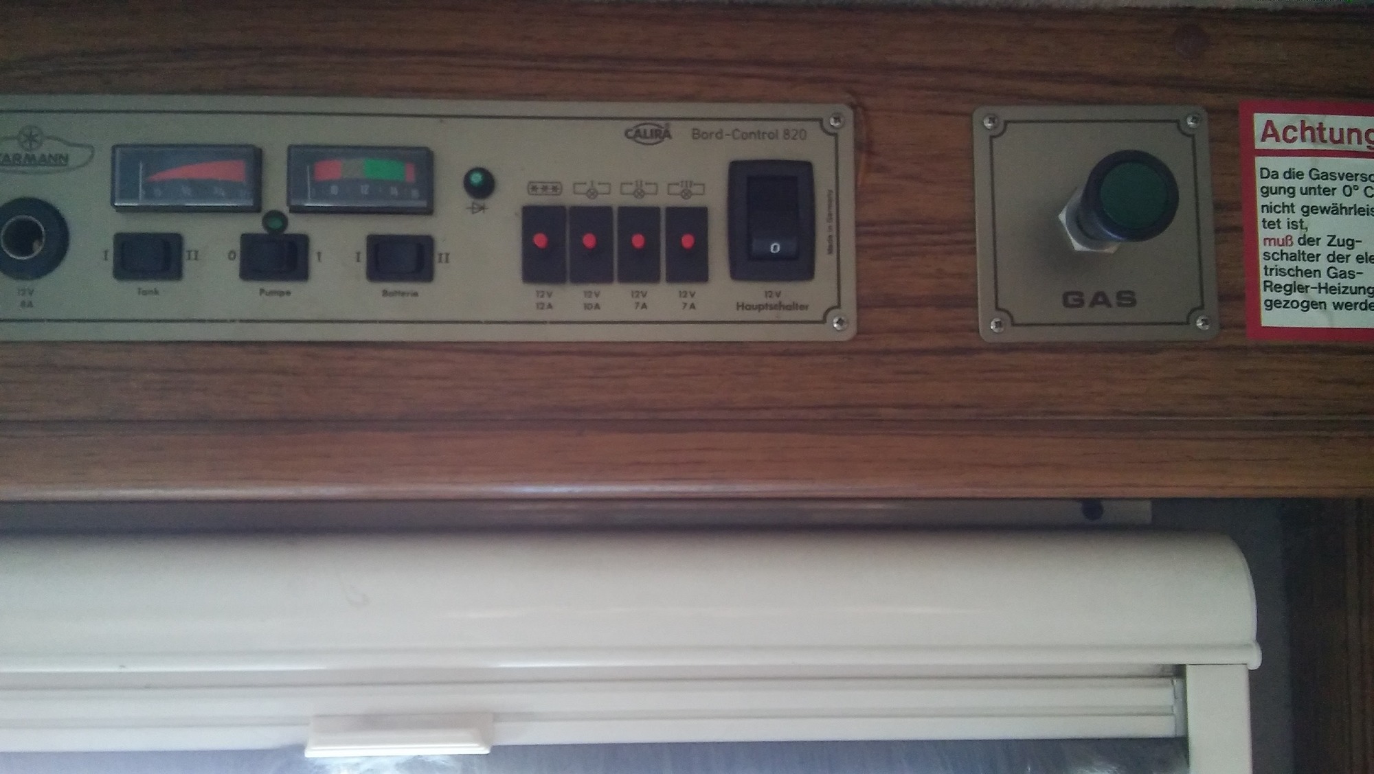

Tai čia gal tik naujuose kemperiuose? Kiek pamenu mano senajame "MB Karmann" buvo kažkoks jungiklis dujoms, kai lauke žema temperatūra. Aš jo nenaudojau, nes žiemą nevažinėjau
Parašyta: 2019-02-07 16:38:16
Nemaisai su nuoteku bako apsildymu zieminiam variante? Kaip tai duju sildymo mygtuko nesu mates.
Gal ne
Čia net foto yra, kur jis matosi
