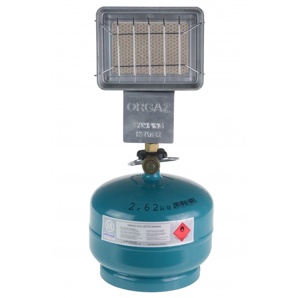

dėl pliusų, tai kilo tokia mintis kad turint mobilų balioną, kelionėje  sugedus trumai galima jį pasiimti į saloną ir pasišildyti per perėjimą pajungus paprastą šildytuvą.

Nedarik taip, gali buti paskutinis pasišildimas gyvenime...nuo dujom varomu šaldytuvų yra gala gavęs ne vienas, o čia  dar riebiau.
