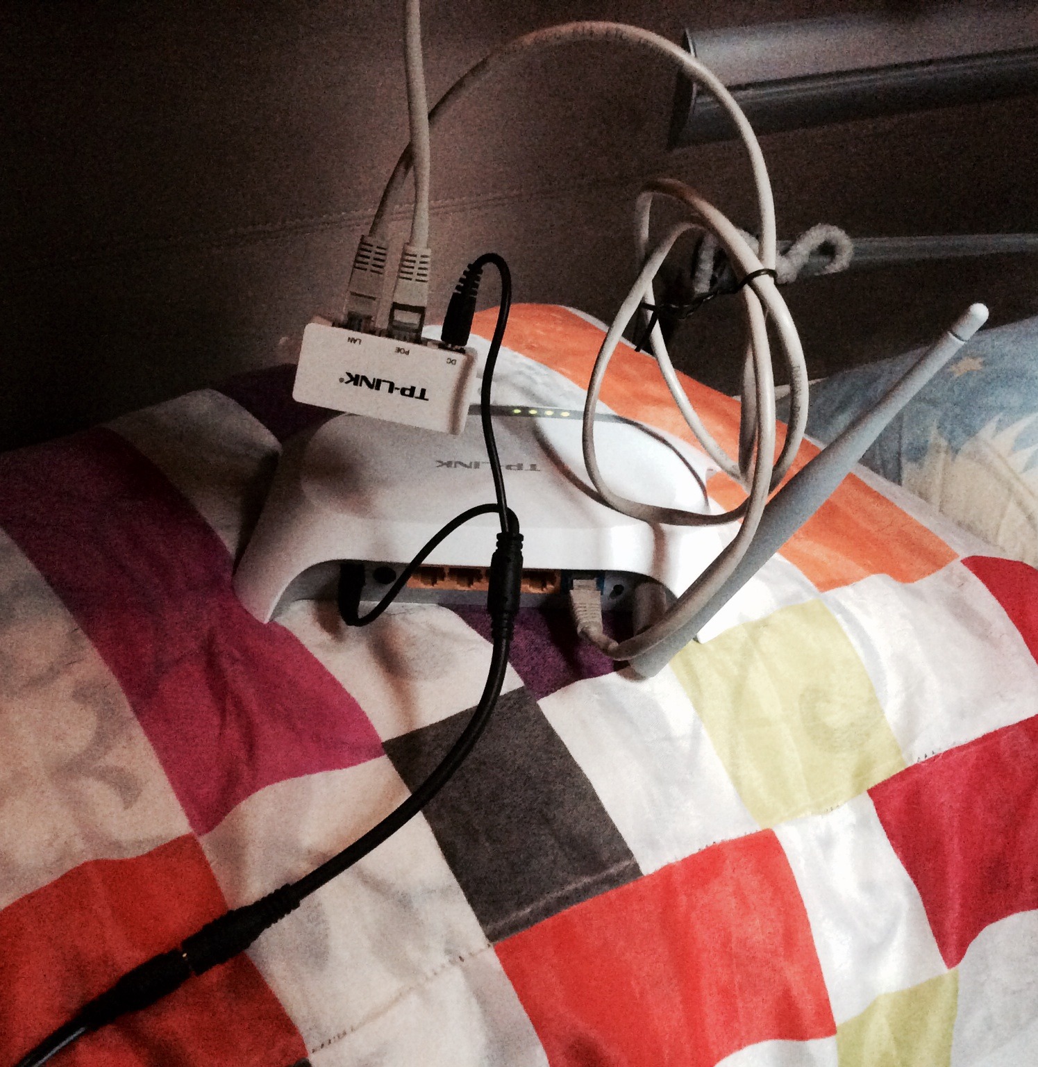

Siuo metu esam kempinge piejuros ventspils, kur internetas yra tik receptione, prisiparkavom toleliau tarp medziu ir siektiek derinimo ir internetas yra :) jei reikes konfiguravimo pagalbos ir busit vilniuj galesiu kuri vakara klubeciams padet viska suderin sukonfiguruot, pamokint.

Aklas :) parasiau. bet is principo sitos dvi nuorodo turetu pagelbet konfiguravime: http://uk.tp-link.com/article/?faqid=174 ir http://uk.tp-link.com/article/?faqid=289

Gerai gerai, pagaliau prikabinu :)
Ūkiškas kausimas. Kur įsigyti perėjimą įtampai pajungti arba bent atskirų kištukų iš serijos "pasidaryk pats"? :) Kažko panašaus jau seniau ieškojau, bet nei lemona.lt, nei kilobaitas.lt, deja, neradau:ne:

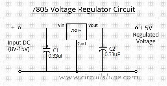

Lemonoje paprašyti papraščiausio įtampos reguliatoriaus (tranzistoriaus) LM 78xx, kur XX norima įtampa, pvz: 12v - LM 7812, 3.3v - LM 7833 kainuos ~2litus. Jie be didelių kaitimų atlaiko 12-18-24V atėjimą.

tai linijiniai stabilizatoriai o ne konverteriai, jie yra neekonomiski, ir ant ju lieka bent 0,5W reik radijatoriaus (taip pat lemonoj yra). liekama galia apskaiciuojama: =(Uin-Uout)xImax (Uin - iejimo itampa V; Uout-isejimo itampa V; Imax -maksimali vartojama itampa. Ant stabilizatoriaus liekanti galia sildys ora. Jungiami paprastai 3 laidai: iejimas, zeme(minus), isejimas, tarp iejimo ir zemes jungiama konderis bent 100uF, ant isejimo panasus, konderio itampa turi buti bent 20% didesne nei imanoma maksimali. konderiai gali buti mazo tikslumo bet tik ne tantalai, brangus ir sprogsta nuo virsitampio.
Yra impusiniai keitikliai DC-DC, jie su kokiu 80% naudingumo koeficientu konvertuoja itampa ir taip taupo elektra, bet jie brangesni yra.

Konverterių neminėjau, reguliatoriai :) Nekonomiški, bet naudojami daugelyje elektronikos :) Tas praradimas mano galva nieko nereiškia daugeliu atveju, radijatoriaus man niekada nereikejo, gal dėl to, kad niekada nereikėjo man išspausti iš jų pilno pajėgumo. Del kondensatorių jie reikalingi kai srovė yra kintanti, nuo akumuliatoriaus jungiant galima ir be jų apseiti, aišku dėl bendros tvarkos geriau prikabinti juos, čia visa schema, radau tokia suprantama visiem :)
Kas liečia labiau šiuolaikiškus impulsinius reguliatorius LM25XX.. ir pan, geriau jau nusipirkti paruošta schema, nes jų pajungimas sudėtingesnis ir jau reikia žinių jiem pasijungti...
