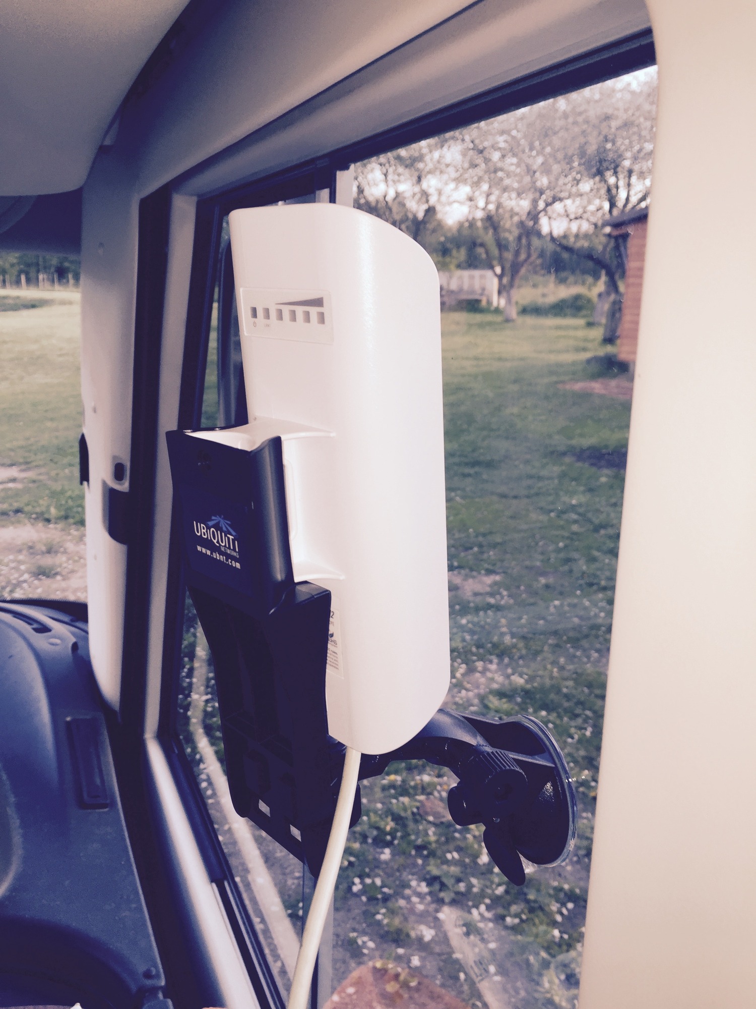

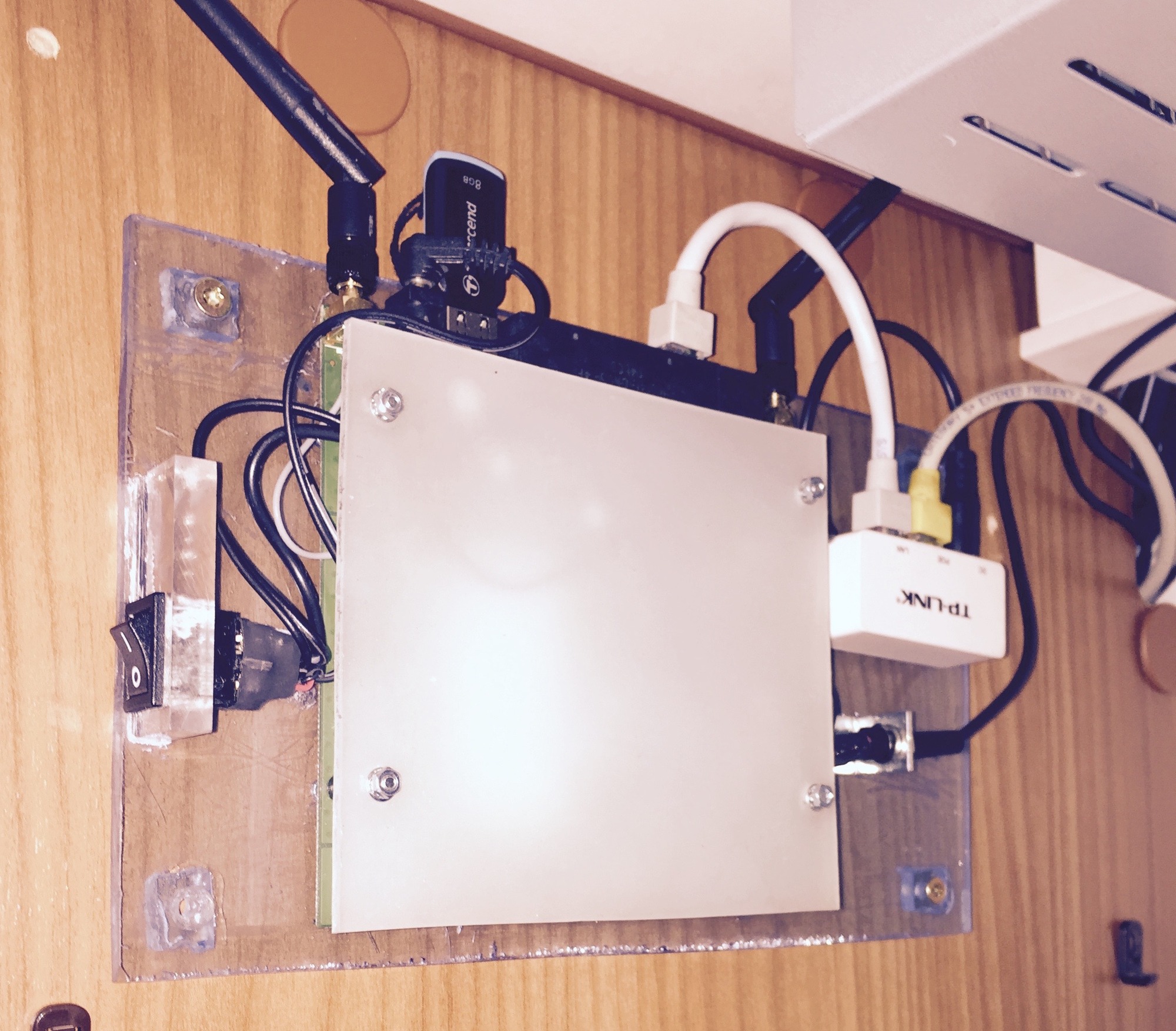

Darius.S parašė:
Pasidariau ir aš savo WiFi rinkinuką. Man labai patiko sprendimas : www.motorhomewifi.com, nes anteną galima prilipdyti prie stiklo. Paieškojęs internete radau, ką jie naudoja tai : NanoStation®M locoM2  . Su juo problema tik tame, kad komplekte eina maitinimo šaltinis iš 220v į POE, tai teko pakeisti kitu. Routeriuką paėmiau Linksys nes turėjau. Viskas atrodo taip :

Pradėjau ir aš domėtis šituo reikalu. Pažiūrėjus šioje temoje kolegų kontrukcijas, matau ne vieną vidinę anteną. Šiandien pasikonsultavęs su specialistais sužinojau, kad- antena tinkama tik išorinė, nes wifi bangos ekranuoja nuo bet kokio paviršiaus ir sklinda tik matomumo ribose. Tai kaip ir vidinė antena neturi prasmės?
Vidine veiks, bet blogiau, jei turėjai TV antena kambarine tai viskas analogiška, su lauko antena tv rodo geriau ir stabiliau :D ir priims signalą iš toliau ir silpnesni , kas suprantama.
dar labai aktualu antenos tipas, t.y. kryptinė antena kur kas geriau nei ta kuri priima iš bet kur, bet su kryptinę kita bėda kad turi ja pasiderinti(pasukinėti) , kad turėti maksimalią naudą.
Tur būt buvo klaidingai suprasta mano nuotrauka. Taip priimanti antena kabo viduje, bet esant reikalui (stovint kemperiui) naudoju kitą laidą, kuris išvestas ant kemperio stogo. Antena perkeliama ant stogo, sureguliuojant kryptį.
