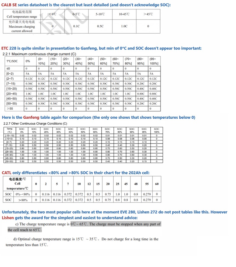

Mano žiniomis kol kas tik vienas gamintojas nurodo rekomendacijose galimybę krauti Lifepo4 celes žemiau 0C. Tai Ganfeng. Prikabinu suvestinę iš gamintojų Datasheet'ų. Mano celės EVE, joms griežtai limituota krovimo temperatūra nuo 0 - 65C.
Jei naudotumėt Ganfeng celes tai pvz 100Ah akumuliatoriui esant temperatūrai 0 iki -10C gamintojas rekomenduoja riboti krovimo srovę 0,1-0,05C t.y. 10-5A priklausomai nuo įkrovimo lygio.
