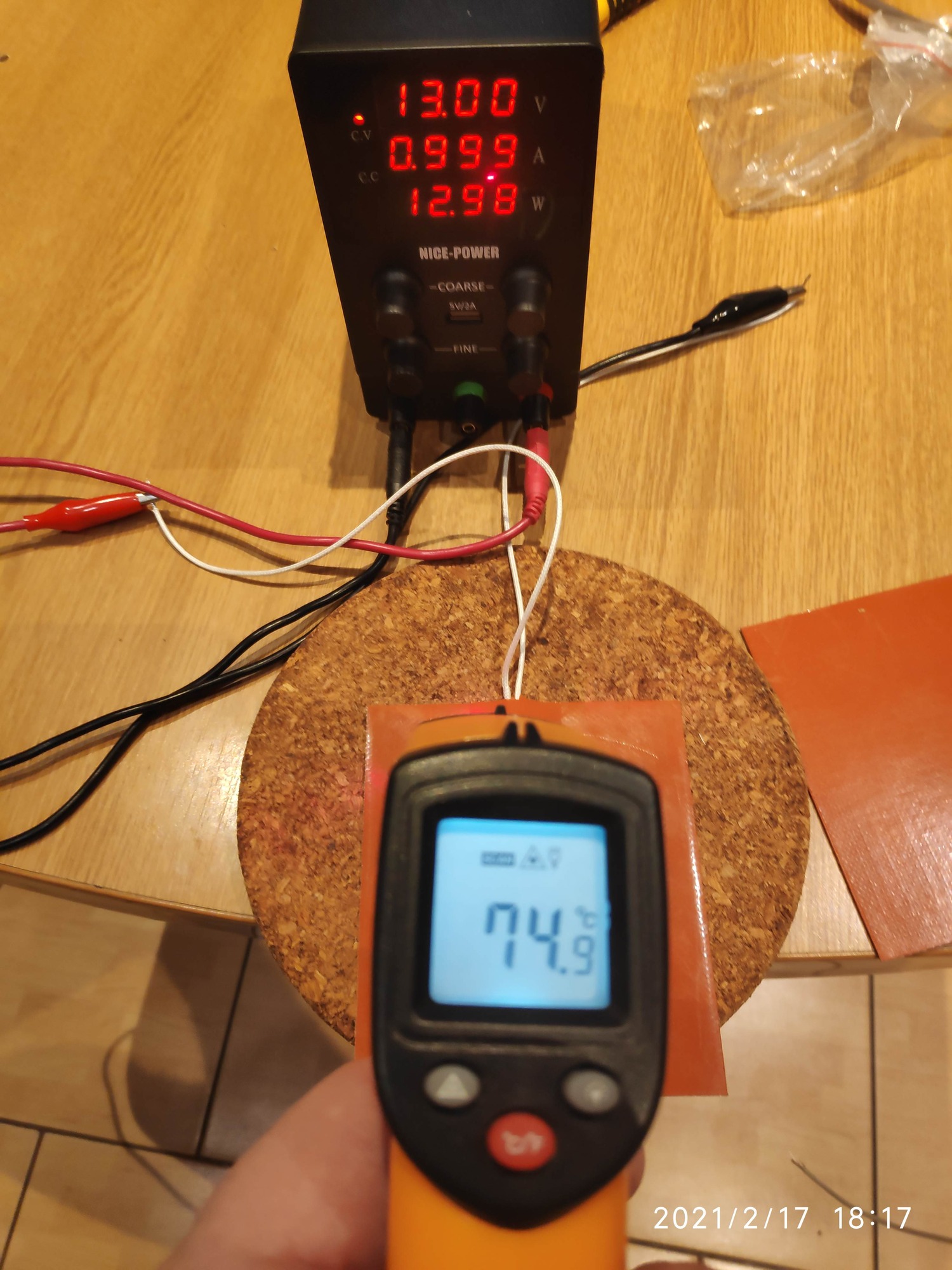

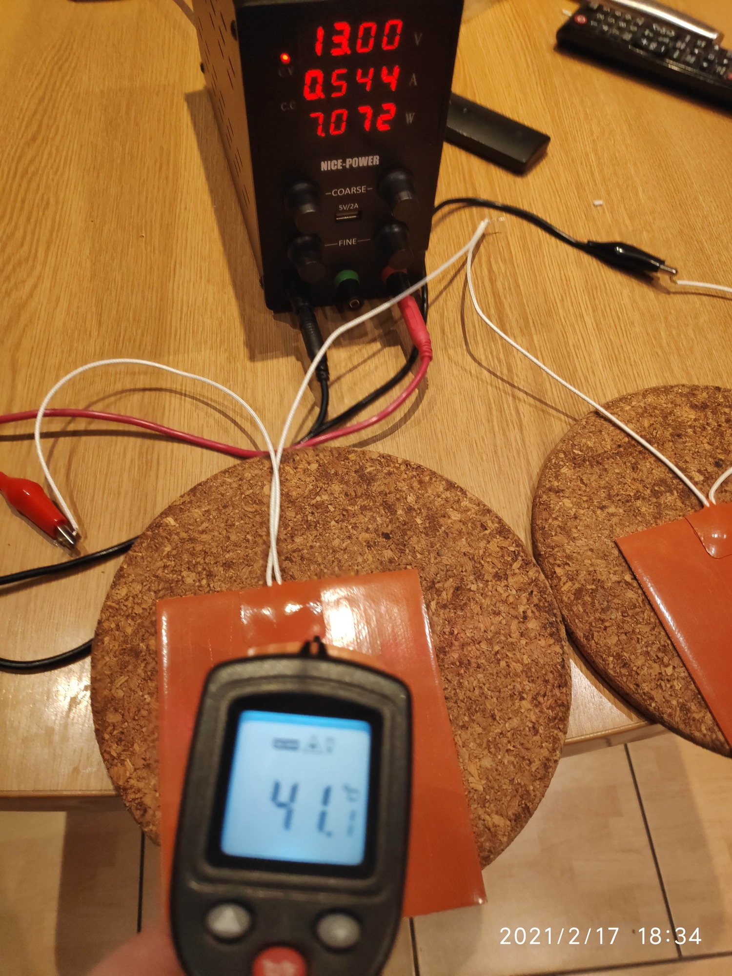

Šiandien atkeliavo šildymo kilimėliai. Pratestavau. Kai pajungiu vieną - gaunasi apie 1A srovė ir paviršius įkaista apie 75-80 laipsnių. Tam kad saugiai naudot be perteklinės temperatūros reguliavimo planuoju jungti po du kilimėlius nuosekliai (antra nuotrauka). Gaunasi srovė tik 0,5A, o paviršius įkaista maksimum iki 40 laipsniu. Kilimėliai bus apkrauti tik 50% savo pajėgumo - manau tarnaus labai ilgai. Mano atveju galėčiau celių šonuose pritvirtinti tris poras t.y. 6 kilimėlius. Šildymui eitų apie 1,5A.
Puiku, nereikia nei termo reguliatoriaus.  Kitai žiemai konstruosiu šildymo analogą. Privalumai- kemperis nešildomas galės žiemoti su pajungtu elektros įvadu. Nereikia ištraukinėti akumuliatoriaus ir pasiruošęs startui bent kada. Mano kemperyje salono akumuliatorius yra gan šaltoje vietoje, tad kilimėliai gelbės ir važiuojant. O išlaidos minimalios.

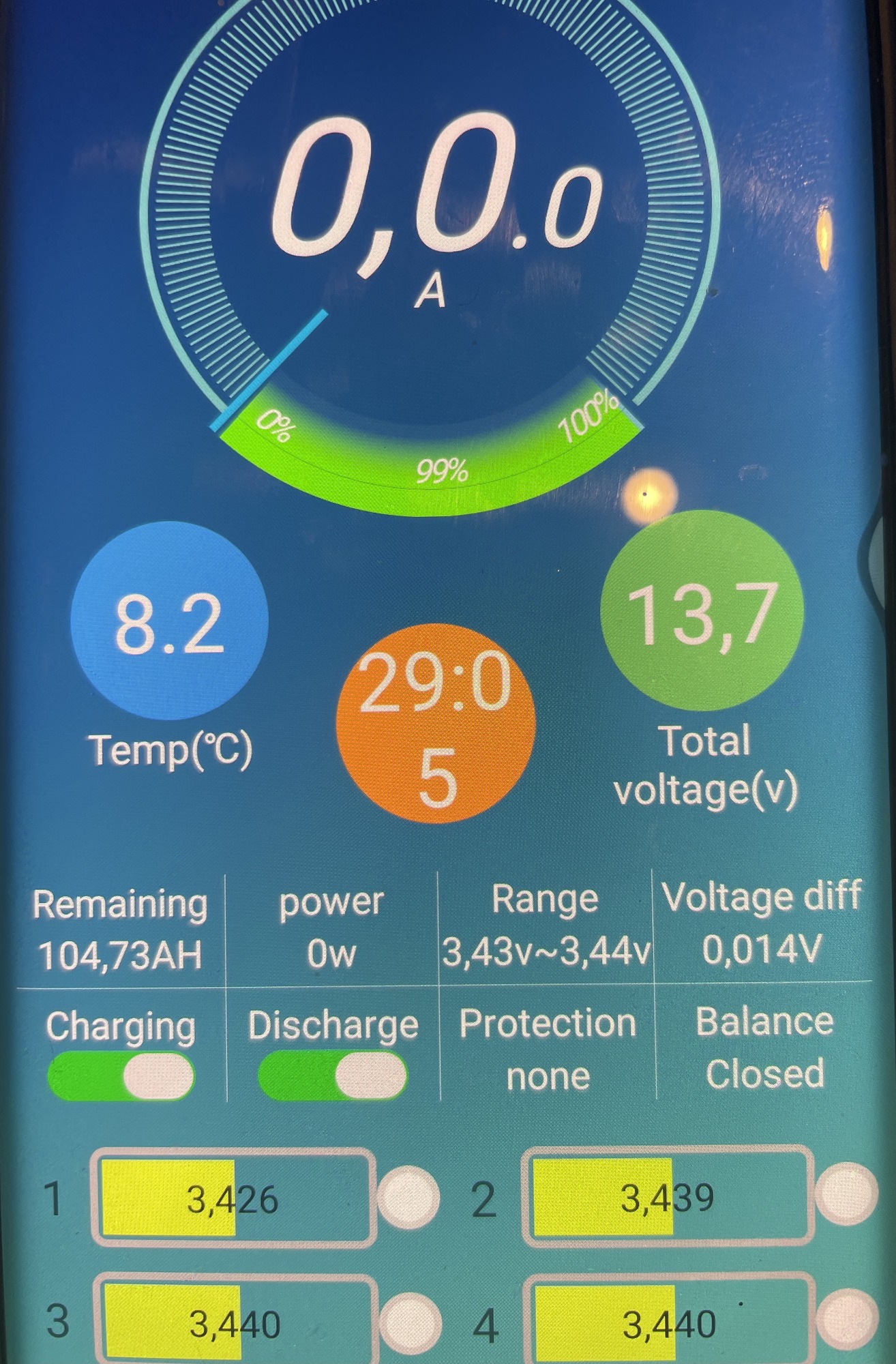

Šiandien baigiau balansuoti celes. Lygiai šešias paras kroviau nuo 3,29V iki 3,6V :) Celės prieš sujungiant nuosekliai turėtų būti vienodai pakrautos, kad naudojimo metu išvengti didesnio disbalanso. Trumpai tariant sujungiamos celės lygiagrečiai ir kraunamos iki srovė nukris beveik iki 0A laikant pastovią įtampą 3,6-3,65V. Jei kas darys baterijų paką pats, tai prisegu aprašymą kam to reikia ir kaip tai daryti.

LiFePO4 palaikymo režimo nereikia dėl jų labai mažos vidinės varžos - atitinkamai labai mažo savaiminio išsikrovimo. Labai ilgam nenaudojimui mano celių gamintojas rekomenduoja: "The battery should be charged and discharged every 6 months. The voltage for storage is between 3.0 ~3.3 V (30 ~ 50%)"
O šiaip kraunant ir pasiekus BMS'e nustatytą viršutinę įtampos ribą valdymo plokštė tiesiog išjungs krovimą ir tiek.

Nežinau kaip jūsų, mano kemperio ,,Float'' krovimas yra 13,7V. Priedo BMS-as turi ir rankinius Charging ir Discharge valdymus. Taigi sugadinti akumą galima tik labai norint.
