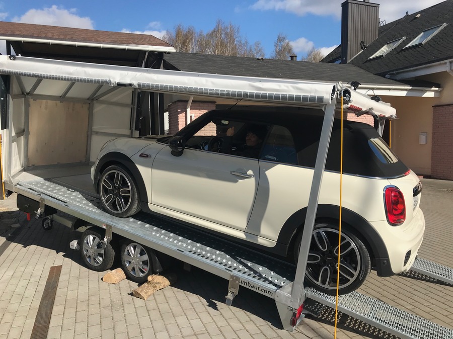

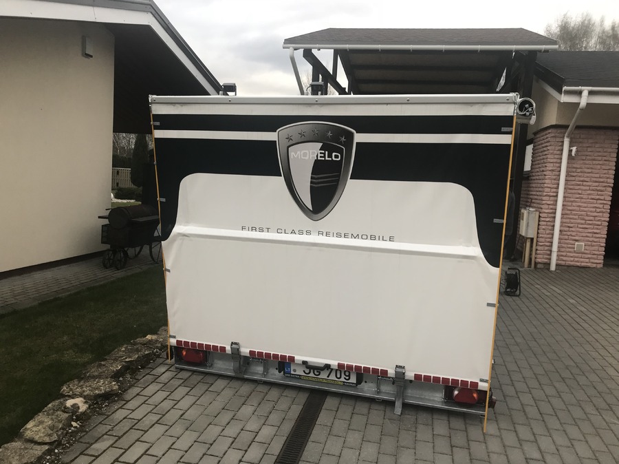

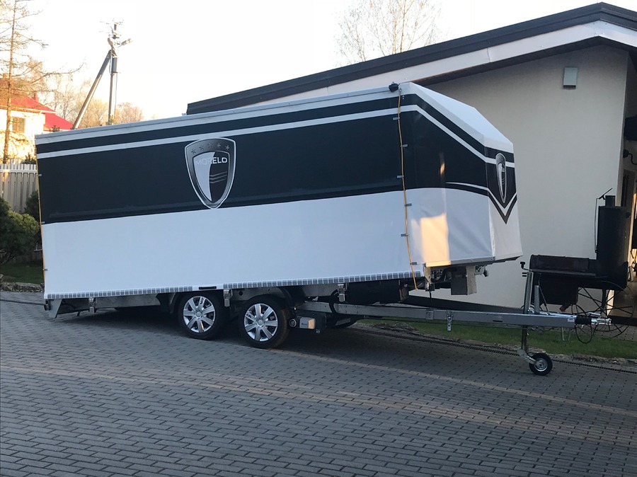

Na va kazkaip paskatintas kolegu noriu imesti savo projekto finisa. Gal kam bus naudinga dabar, gal kazkam kada nors paskui. O gal kas tik akis paganys. Taigi buvo nupirkta nauja Humbaur dviase paverciama priekaba is Ivetros. Veliau pervaryta i saunios seimos firma Kaukas, kur vyrukai pasidarbavo is peties.

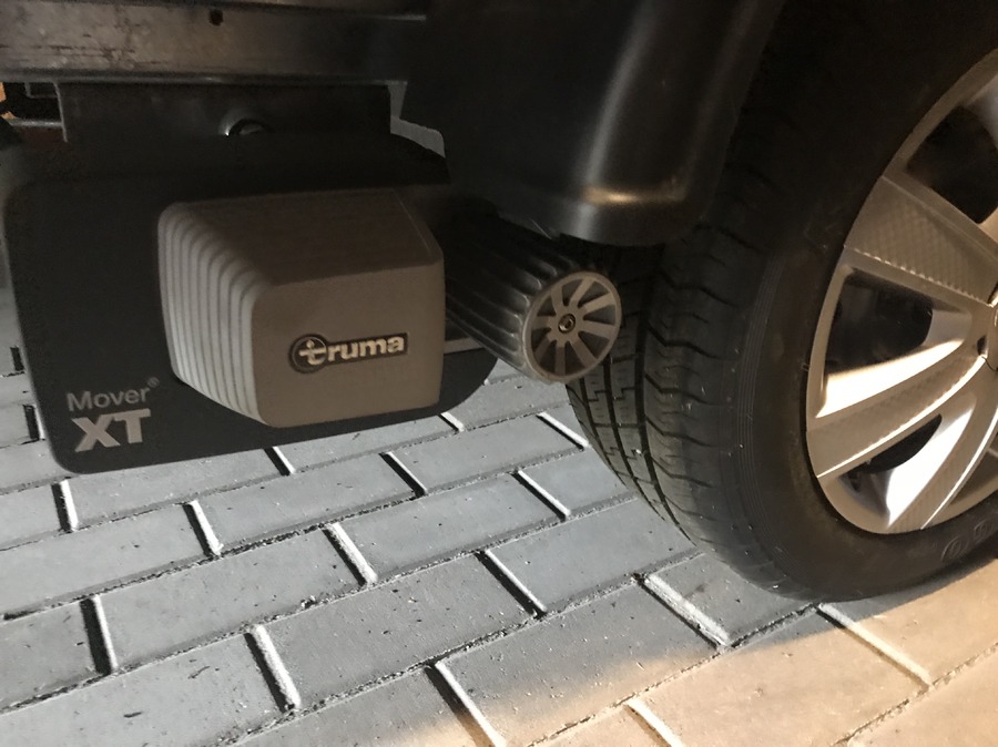

Veliau sumontavom is Andrejaus pirktus moverius, kad priekaba galetu pati vaziuoti net pilnai pakrauta

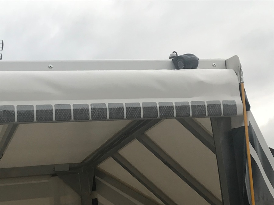

Pastateme 4 kameras, dvi gale ( viena parkavimui ir viena stebejimui vaziuojant pirmyn) ir dar dvi sonuose

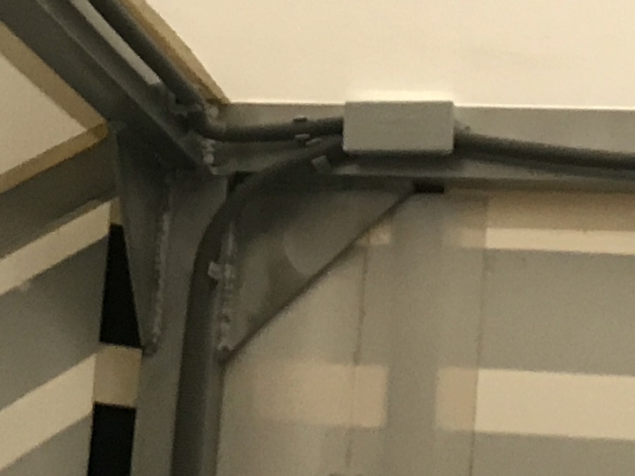

Vaikinai laidus graziai isvedziojo

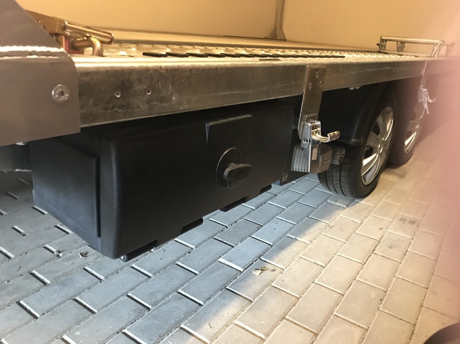

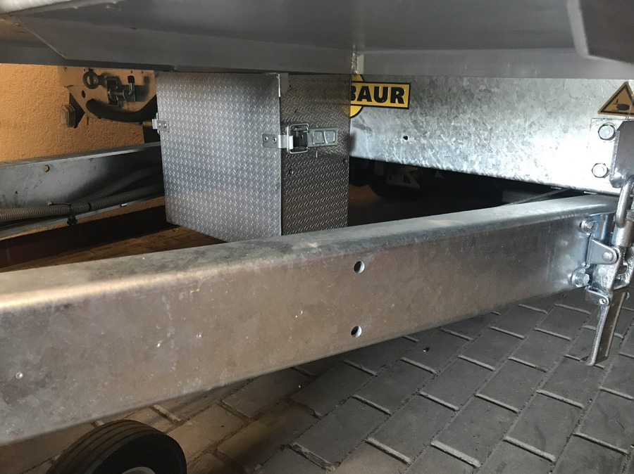

Akumuliatorius idejome i sandaria deze priekyje
 Dvi dezes originalias panaudojome  viena elektronika sumontavome, kita palikom tvirtinimo dirzams
Beje del fiskiu kur buvo diskusija: laidai komplekte buvo su sujungimu tik prie monitoriaus, kuris stovi viduje. Todel diskusijos apie korozija ar trumpinima tuscias reikalas. Jokio skirtumo ar tulpes ar ale aviacines nera, nes stovi sausai. Dariau sujungima tik prie priekabos, patys pjoveme laidus, stateme rozete, surizikavome pastatyti priekabine, nes ji patogesne. Vat ir paziuresime kiek ji tarnaus.

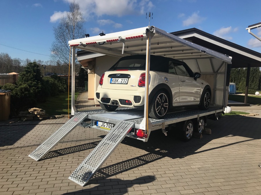

Dar priekaba laukia ant stogo saules paneles. Pakrovejes jau dezeje, bet kai kraus saule bus paprasciau.

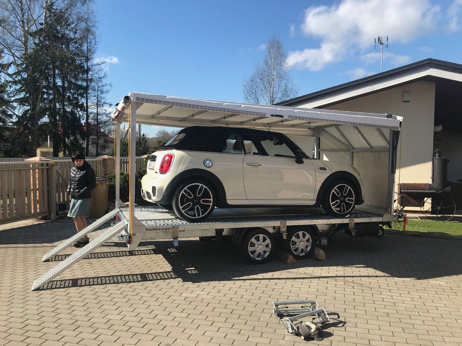

Taigi bandymai ivaryti masina ir ar neprasovem su ismatavimais
Reikalui esant priekyje gali tilpti dar ir motociklas ar motoroleris
Ir aisku pagrindinis vairuotojas pakrovejas sake kad uzskaito sita reikala

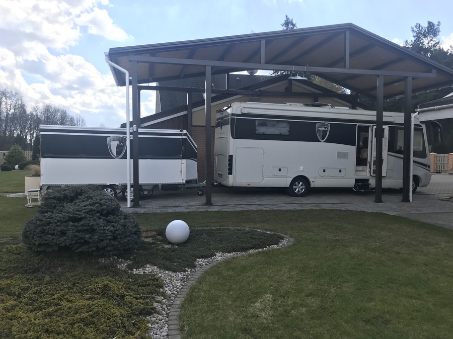

Ir priekaba prie kemperio, kameru suderinimui, foto gamintojui.
Taigi, pakrovimas arba nukrovimas dviese zmonai padedant trunka 10 min. Stebuklingai susivynioja tentai. Tentai vyniojasi atskirai kiekviena puse.
Jei kam nors reikes kokios nors informacijos ar patarimo , prasau kreipkites. Nusiuntus vokieciams foto, jiems sis projektas labai patiko, klause kas gamino. Nes kiek pavyko suzinoti sitas tento suvyniojimo budas gana naujas ir kompaktiskas.
Na super pasidarbavot. rimtas projektas ir matau geras pasidare. O priekabos krovima palikai tik nuo saules ar ir per lizda dar kraus?
Dabar i deze atvesta jungtis pakrovejui. Sita galimybe ir liks. O planuose dar saule pakinkyti kad nereiktu sukti galvos vaziuojant.

Dainiau, bijau kad is manes Morelo nepaprasytu uz zenklo naudojima. Reklamistai ir taip privargo kol padare spalvas atspalvius ir seselius. Aciu viesiems uz gerus zodzius.
Puikiai :hi: Taip pat dėl ženklo baimės turėčiau...
Na nusiunciau jiems foto. Nieko nesake . As galvoju jiems irgi reklama, kemperis toks pat. Gal nieko.
