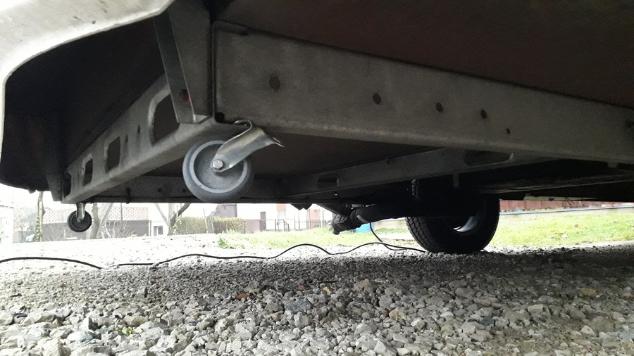

Kaip suprantu galinis balkis išsiima ir tada dedasi kablys.
Tomai, kur pirktai tokį kablį ?
p.s. jei kemperis iki 3500 kg., ir priekaba iki 750 kg. tai net nereikia BE kategorijos, užtenka tik išsilaikyti 96 kodą prie B kategorijos.
Pas mane gale buvo ne balkis, o tiesiog 2mm storio blėka, kurią išėmiau.
O patį kablį susikonstravau iš garaže rastų parankinių medžiagų. Kainavo tik cinkavimas ir senų gelžgalių smėliavimas (7eur). Cinkavo karštuoju būdu Lenkijoj- 8eur.

Pamatavau, ir pas mane galinė skarda 2 mm. o tas šoninis balkis 3 mm.
Kokio storio pas tave šoninis balkis, prie kurio prisuktas kablys ?
Idomu ar vienodus gamintojai montuoja, pas mane Burstner.
Dėl kalbio kalbėjau su Dima, sakė originalas apie 1000 Eur, tai tada atšoko fantazijos dėti kablį.
Reikės pasidomėti, kur čia galima būtų susivirinti.
Gal pas patį išlikę kablio brėžiniai ?
Tų prailginimų nematavau, bet iš akies taip, apie 2,5-3mm bus. Brėžinių nedariau, viską dariau pritūpęs, iš akies :ok:
Bet principas paprastas- kvadratinis balkis 8x8cm nuo Ford Ranger kablio- ilgį atsipjauni kiek reikia, išilginės plokštės 6mm storio iš sunkvežimio rėmo išpjautos, pats kabliukas universalus, 2 varžtais prisukamas. Po kabliuku reik pastiprinimo plokštelių iš abiejų pusių, nes be jų, gerai suveržiant deformuojasi balkis. Elektra ir rozetė universali, komplektas būna pirkt, tarkim ūloj, ne kažką kainuoja.
Patys kabliukai irgi perkasi atskirai, nepigūs, būna kelių rūšių- 2 varžtų, 4 varžtų, pailginti, pažeminti. Reik vietoj žiūrėt kuris pačiam tinkamiausias. Na ir smėliavimascinkavimas.
Nežinau kaip su TA bus, bet senajam Bustnery irgi buvau pasidaręs, niekas nesikabino.
