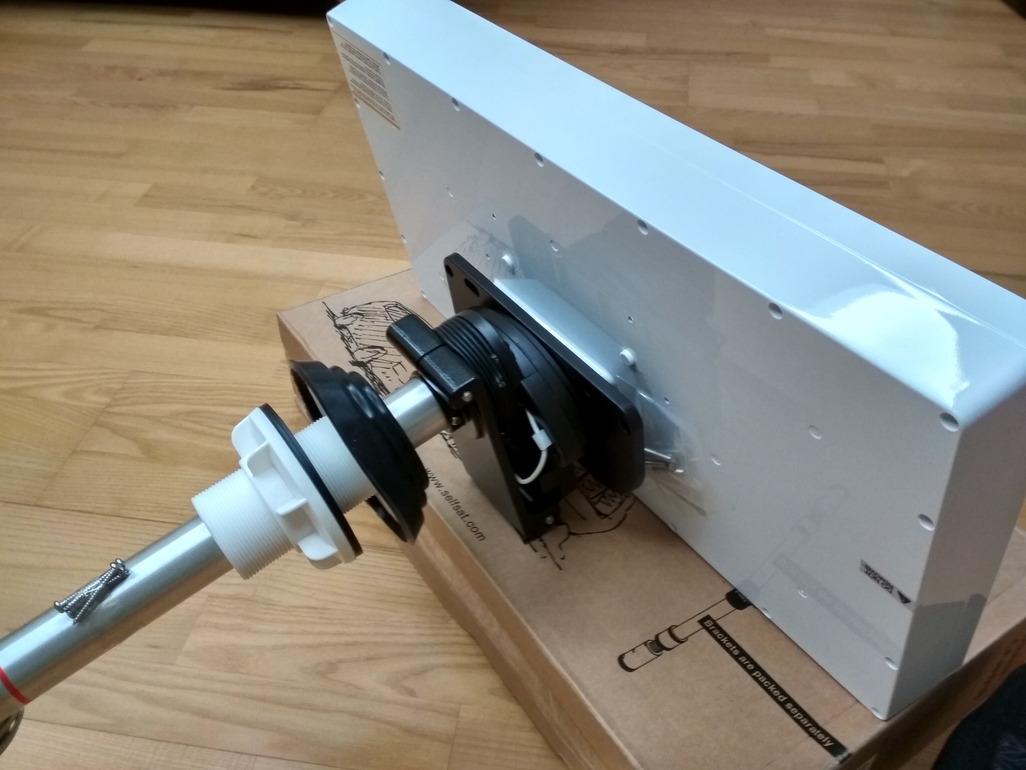

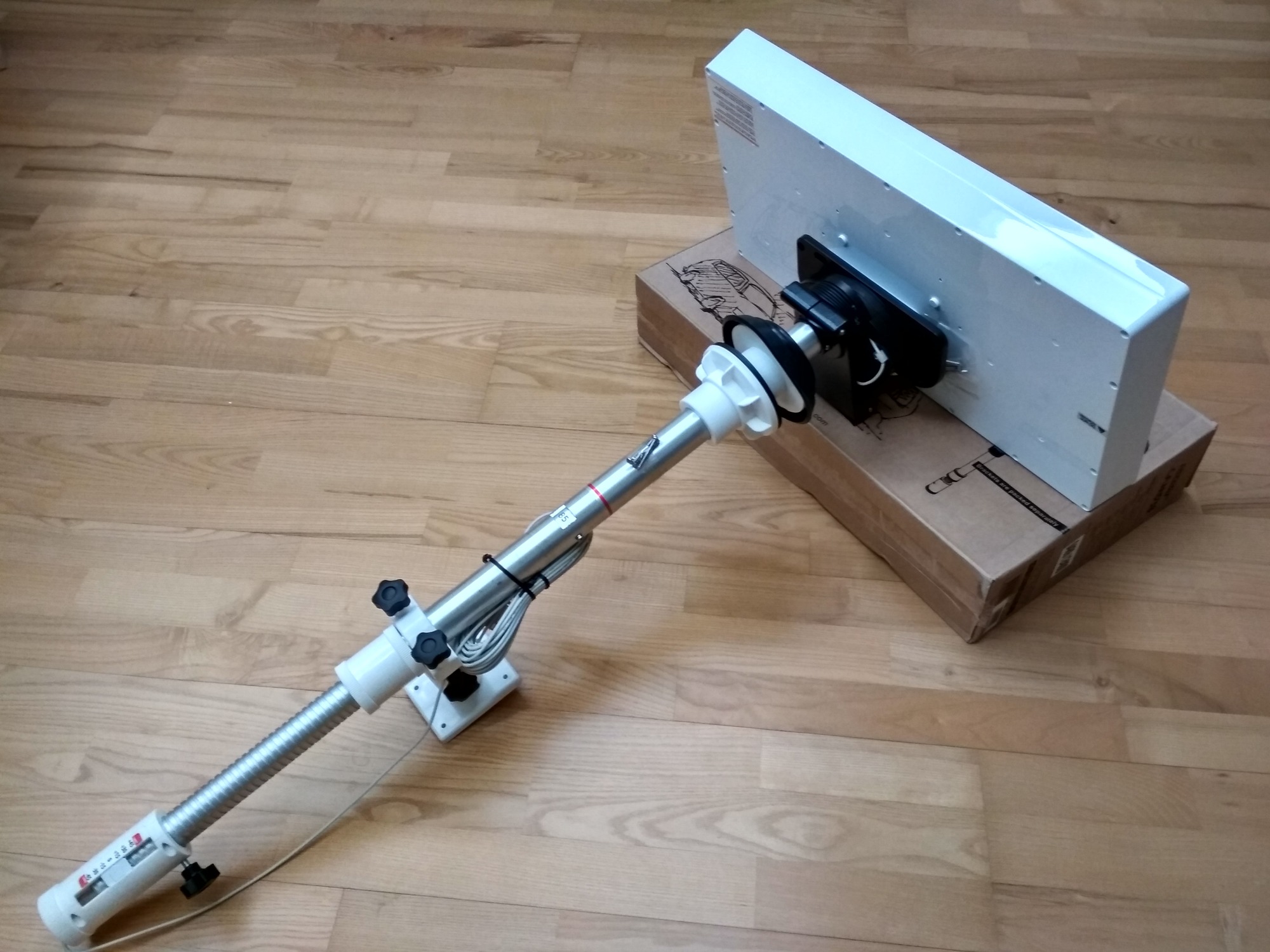

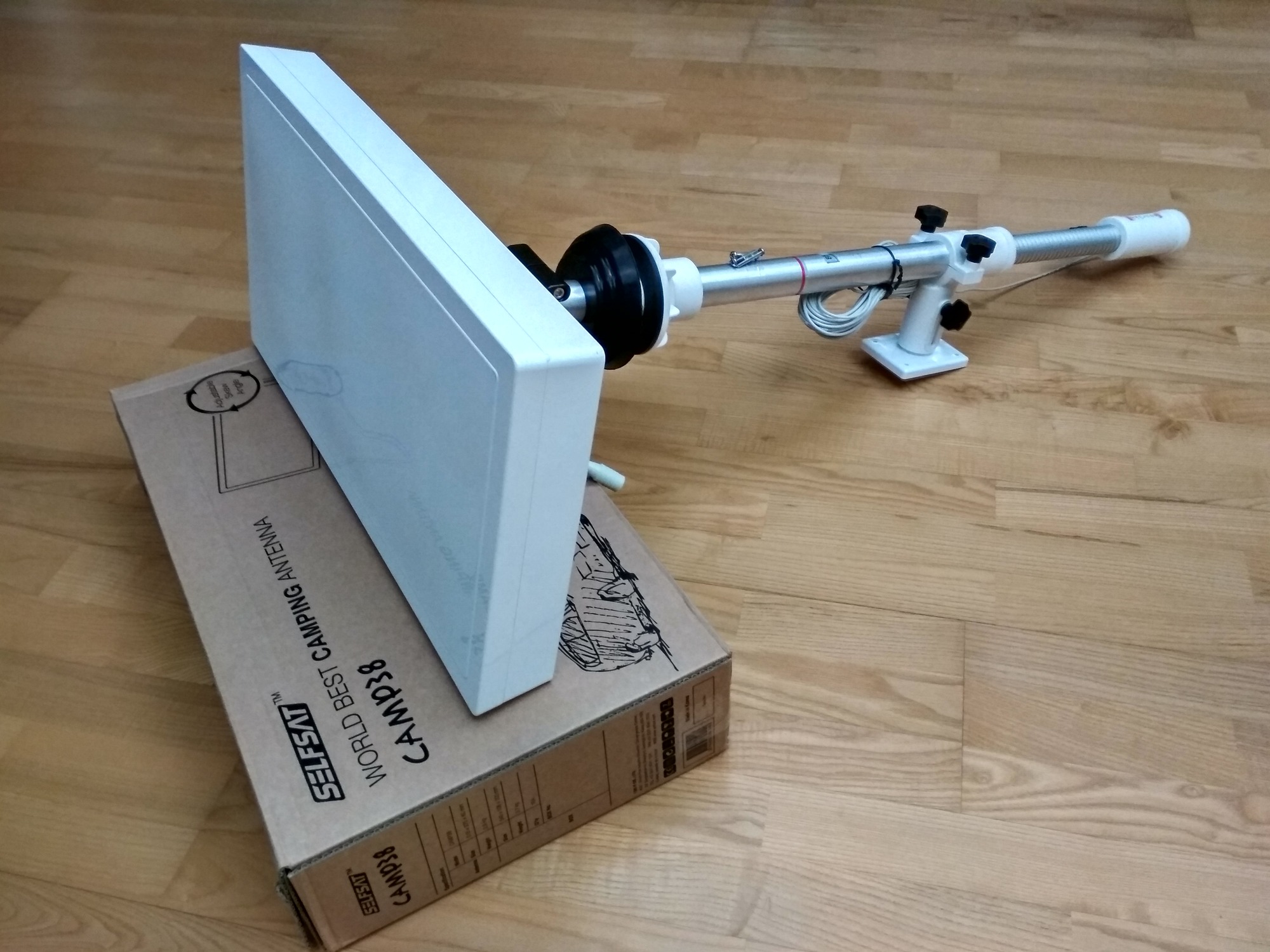

Pavasarinė dovana kemperiui. Iki šiol naudojau nešiojamą SAT anteną, 'rankomis' be problemų pagaunu palydovą, tad išmėginsiu stacionarią anteną.
Atėjo ir man tokia pat antena. Belieka sulaukti šiltesnio oro ir tikėtis, kad susimontuos į tą pačią kiaurymę, kurioje dabar sumontuota antžeminės skaitmeninės TV antena.
Super, testuosim.
Kiaurymė turi būti 54 mm. Saviškės dar nepamatavau, bet jei reiktų didinti, tokio diametro yra grąžtai betonui. Grąžtų medžiui tokio diametro nėra.
Būna ir medžiui 54 mm grąžtai, bet jų kaina auksinė:baisu:
Bet problema tame, kad tokiais grąžtais nelabai pavyks padidinti skylę. Jie labiau tika visai naujoms skylėms gręžti.
