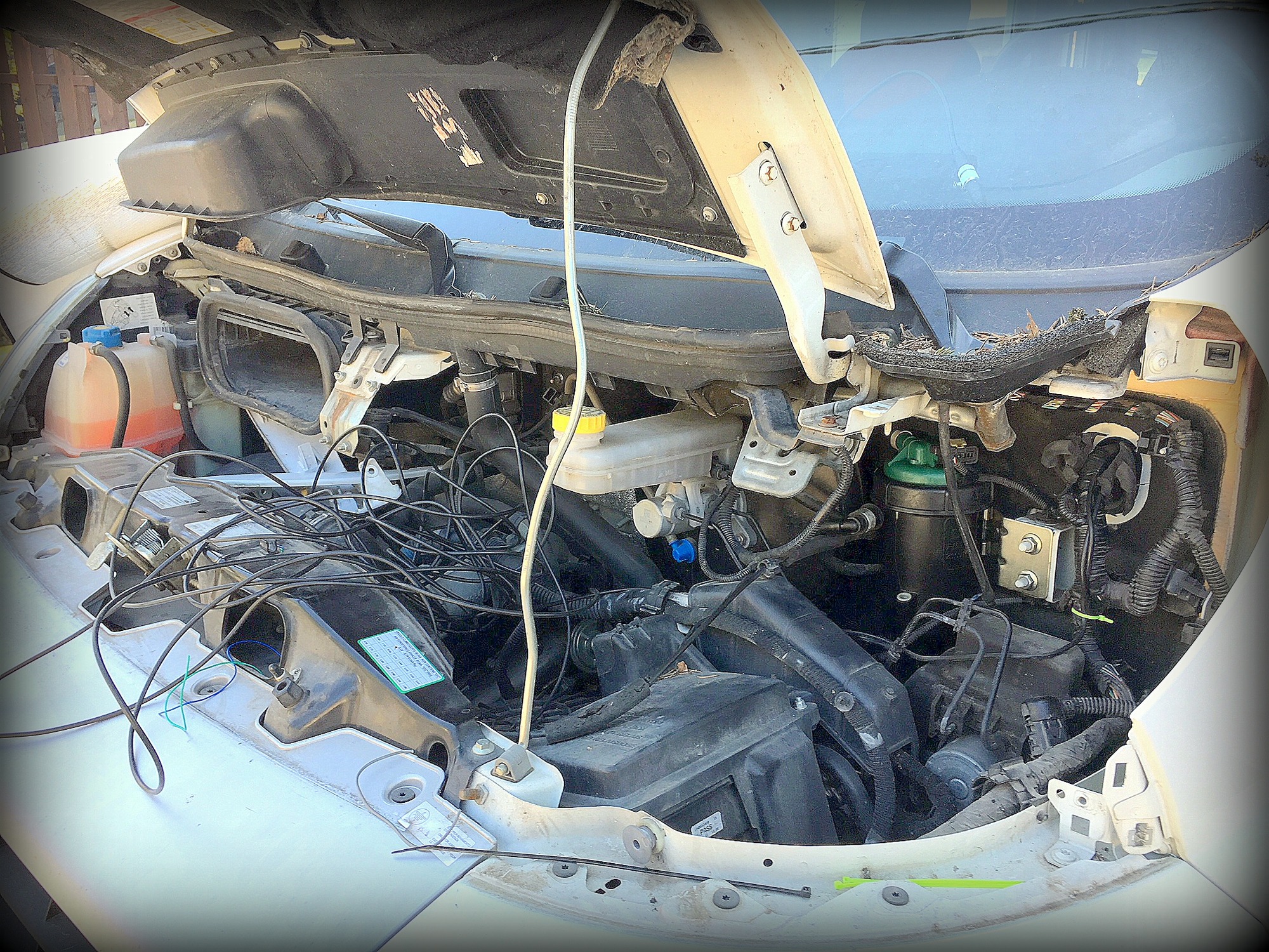

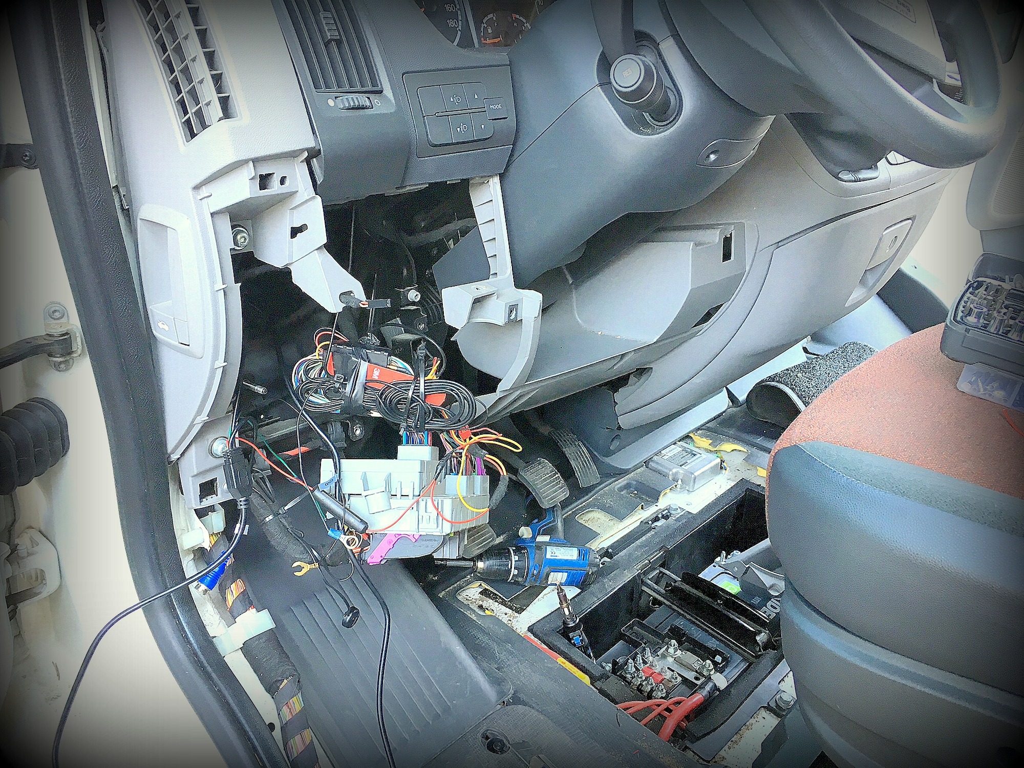

Velyku proga kemperiukas gavo ilgai žadėtą dovanėlę :)
Sumontavau, pasidžiaugiau gražiu vaizdu ir nusprendžiau pasivažinėti.
Mano didžiam nusivylimui kemperiukas neužsikūrė...... Supratau, kad kažką pridirbau :blogai:
Iškart primečiau, kad, bekišdamas laidą į variklio skyrių, būsiu pažeidęs pagrindinę kemperio 'nervų' magistralę. Įtarimai pasitvirtino- nukirtau tris plonyčius laidukus.
Viskas būtų ne taip ir blogai, tik va laidai nutrūko ten kur priėjimas pats blogiausias. Tilpo tik viena ranka.
Šiaip ne taip sutvarkiau. Buvo ką veikti, bet užtat dabar žinau, kaip nelengva ginekologams :D
Sveikinimai su pirkiniu ir nauja patirtimi, kaip sakant pirmu žingsniu link ginekologijos....:D

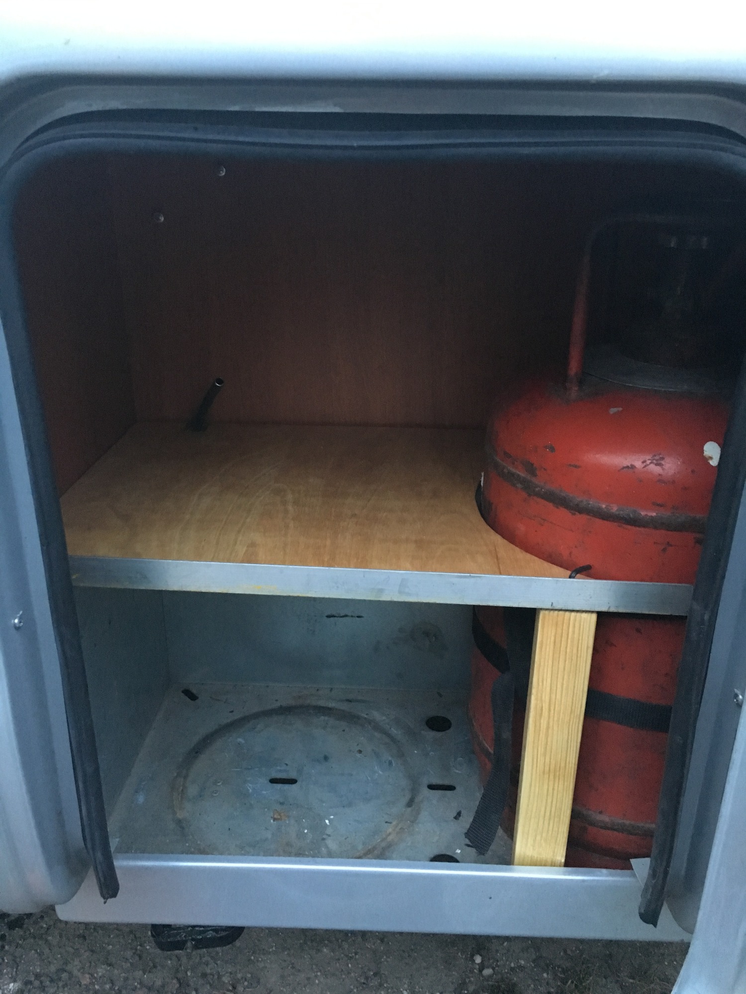

Minėjau, kad kol kas atsisakiau stacionaraus dujų baliono ir nusprendžiau naudotis mini svarstyklėmis bei įprastiniu 11kg balionu (vėliau pakeisiu į kompozitinį).
Vardan to, kad būtų tausojami degalinių darbuotojų nervai, dujų užpildymą įtaisiau kemperio įšorėje :)
Pildysiu, kaip įprastą automobilį su dujų įranga:
Nusižiūrėjęs pas Giedrių, įrengiau ir lentynėlę:

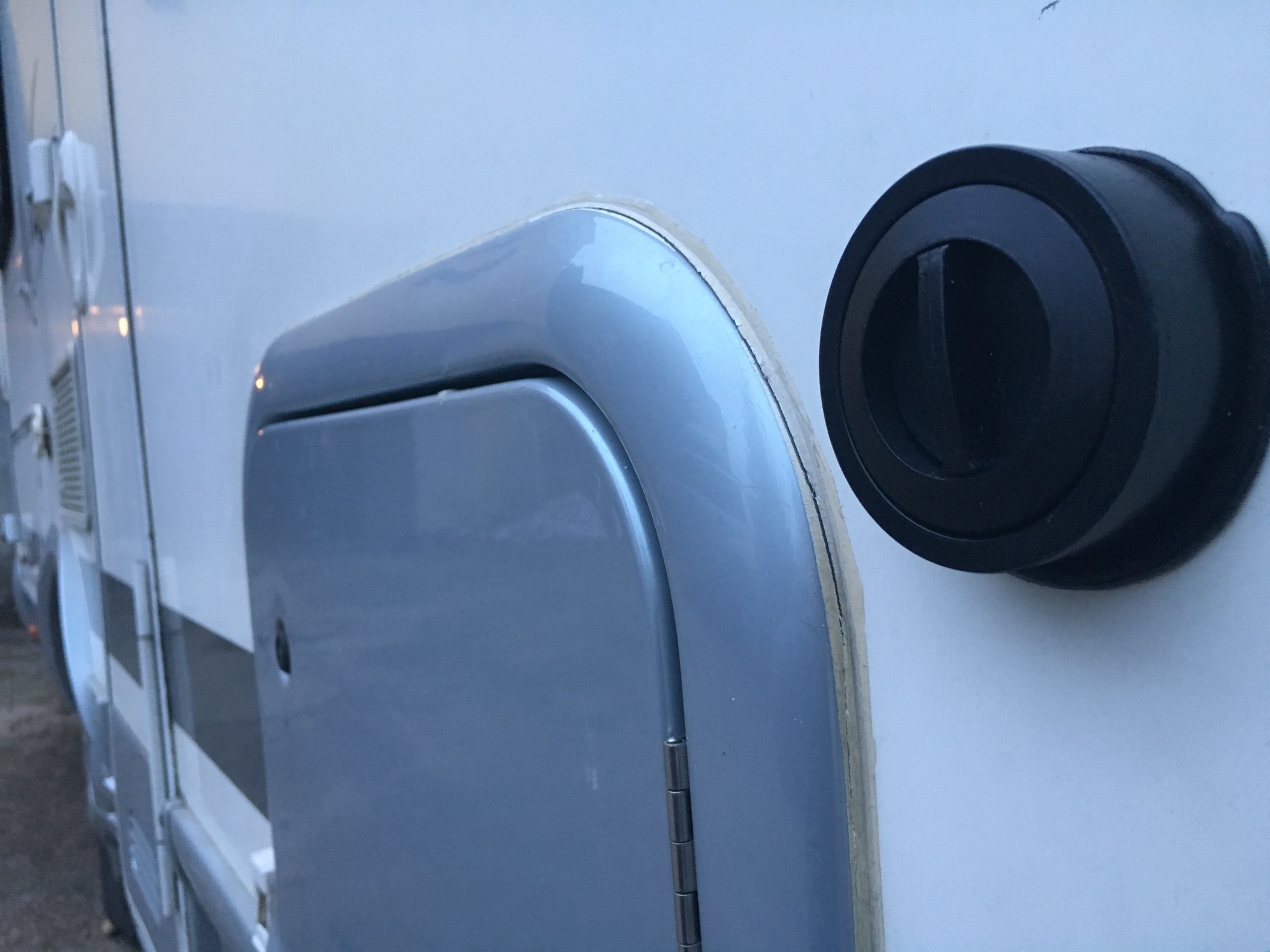

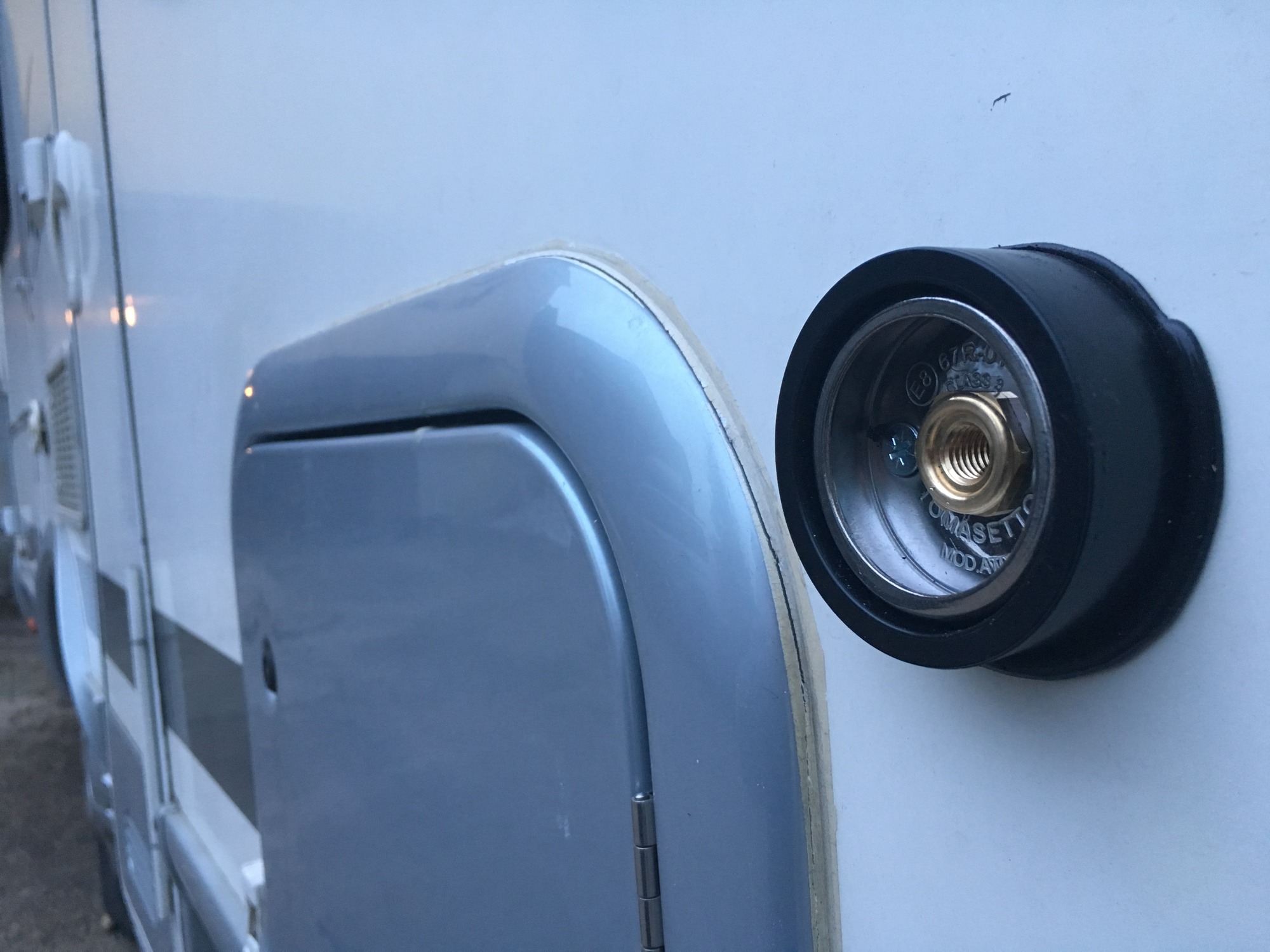

Tai dabar mažiau gudriems paaiškink kaip veikia toks sprendimas pažingsniui, kaip sveri? kur tos svarstyklės?
Kelionėje paprastas"bezmenas" ščiumodanams sverti :)  Ramiai pasvėrei, pasiskaičiavai, prisukai šlangą prie baliono, atvažiavai į kolonėlę, prijungei dujų pripildymo "pistoletą", atsukai baliono kraną, užpildei kiek reikia, užsukai kraną, atjungei "pistoletą". Viskas.
Oi, jų nervai šitoj vietoj visai ramūs- ateina, pažiūri, paklausia ar viskas gaunasi, gauna atsakymą, kad gaunasi ir vėl visai ramūs nueina savo reikalais:)
