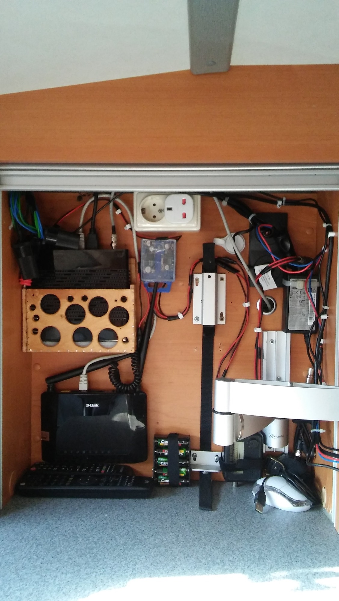

Kai jau bus irengta,gal galėčiau apžiūrėt?Sunku įsivaizduoti kiek vietos užima viduje.

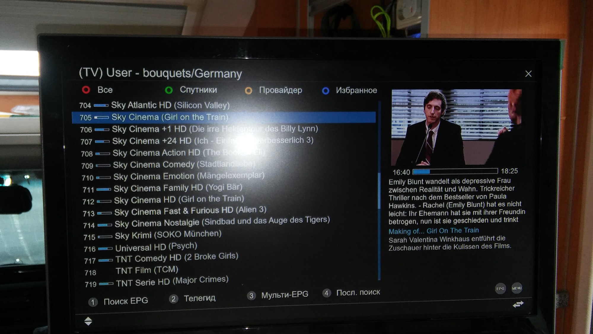

Sumontuota, veikia. Tuo pačiu įdėjau fainą sat imtuvą -Openbox s3 micro. Valdymo akutė ant laido, todėl imtuvą galima sumontuoti bet kur.
Super

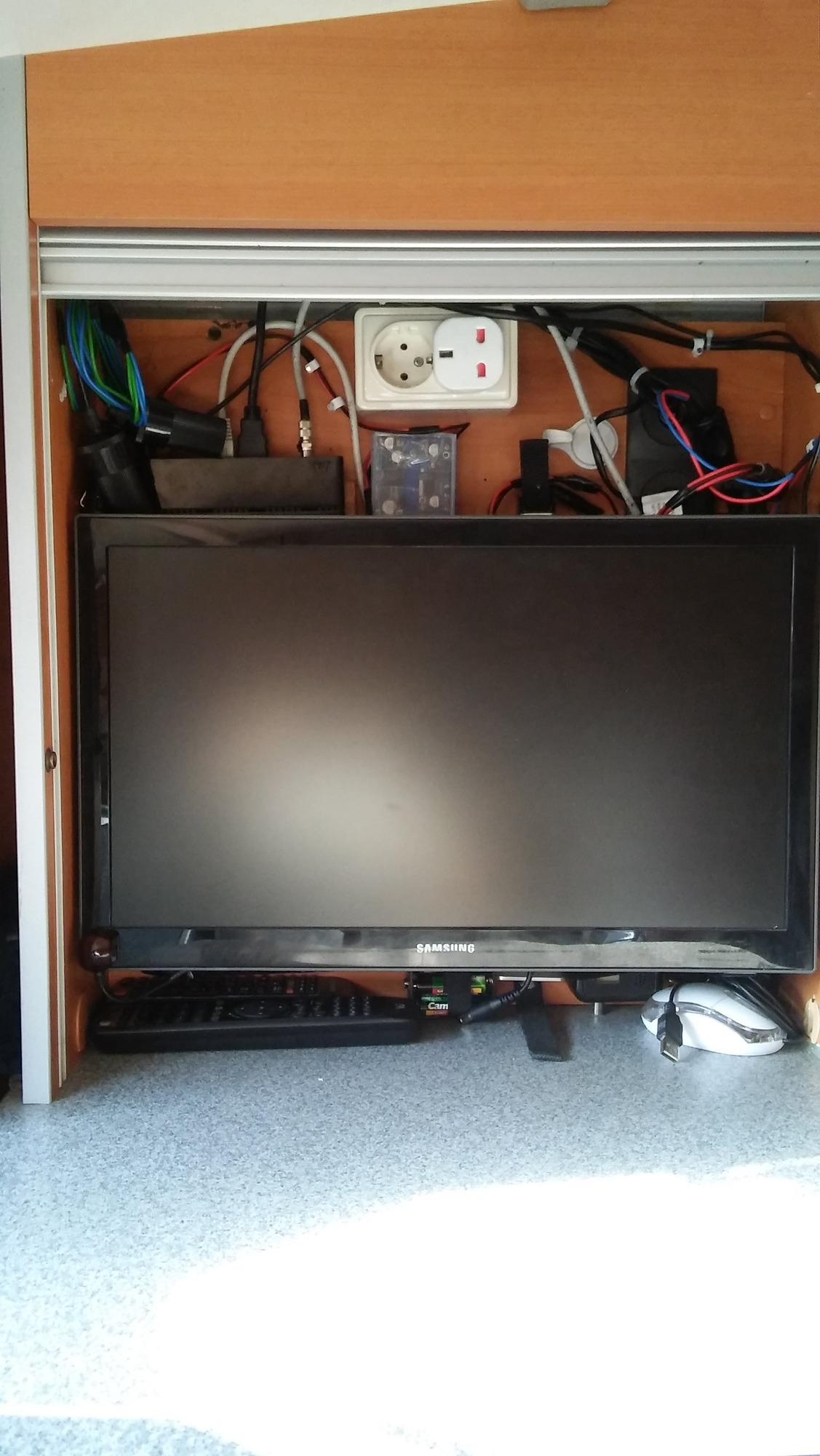

Šiandien pabaigiau įsigytai palydoviniai antenai antenai "protą pajungti"
Už televizoriaus pilnai tilpo ir tiuneris ir maršrutizatorius. Maršrutizatorių pajungiau kliento rėžimu (belaidis internetas iš mobilaus tel.). Programų atkodavimas veikia įdealiai. Sudėtingiau su palydovo "pagavimu". Astra 19º E lengvai "pagaunamas",o Eutelsat 36ºE (NTV+ programos) ir Sirius 4ºE (visi lietuviški kanalai) nepavyko nustatyti. Matomai ant lubų po antena, reiks kažkokią graadaciją laipsniais susigalvoti.
Šiandien pabaigiau įsigytai palydoviniai antenai antenai 'protą pajungti'
Už televizoriaus pilnai tilpo ir tiuneris ir maršrutizatorius. Maršrutizatorių pajungiau kliento rėžimu (belaidis internetas iš mobilaus tel.). Programų atkodavimas veikia įdealiai. Sudėtingiau su palydovo 'pagavimu'. Astra 19º E lengvai 'pagaunamas',o Eutelsat 36ºE (NTV+ programos) ir Sirius 4ºE (visi lietuviški kanalai) nepavyko nustatyti. Matomai ant lubų po antena, reiks kažkokią graadaciją laipsniais susigalvoti.
Rimtas darbas! Išmani spintelė gavosi:)

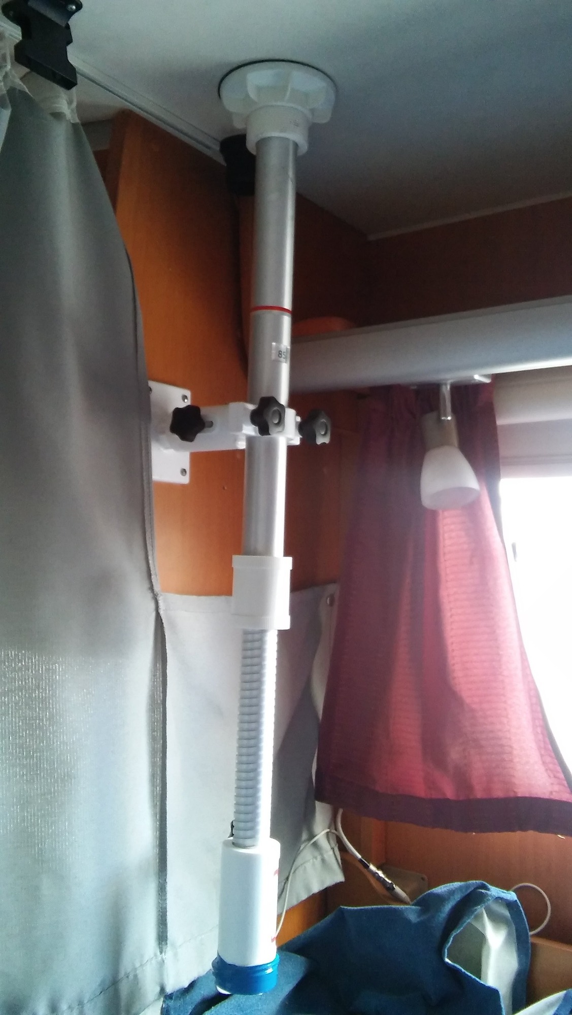

Ačiū už rimtą įvertinimą:juokas:, bet galvoje sukasi visokie variantai, kaip "samodelkinas" turetų padaryti "patobulinimą antenai", kad būtų lengviau azimutą nustatyti... vien kompasas negelbsti:baisu:
Antena veikia LAN 4 pozicijoje - priima visus palydovus, apart Eutelsat 36ºE (NTV+ programos). Ji turi tik vertikalią ir horizontalią poliarizaciją, rusų palydovas Eutelsat 36ºE veikia apskritiminėje poliarizacijoje.
Nežiau kaip veiks toliau nuo Lietuvos (šiemet išbandysiu Graikijoje), bet Vilniuje visi lietuviški kanalai rodo be priekaištų

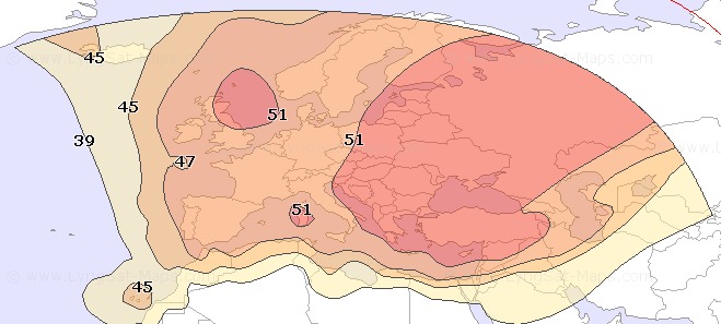

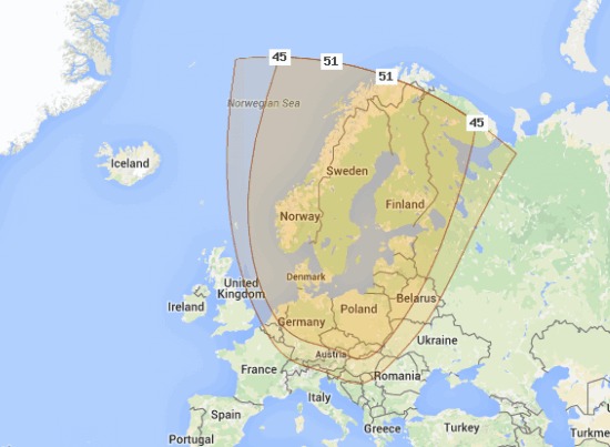

Lietuviškų TV matomumo žemėlapiai:
1. LRT Lituanica, LNK, Baltijos TV, Lietuvos Rytas, TV1
2. LRT TV, TV3, TV6, TV8, TV 1000 Premium HD:
Visos, išskyrus LRT Lituanica, programos transliuojamos koduotu signalu.
