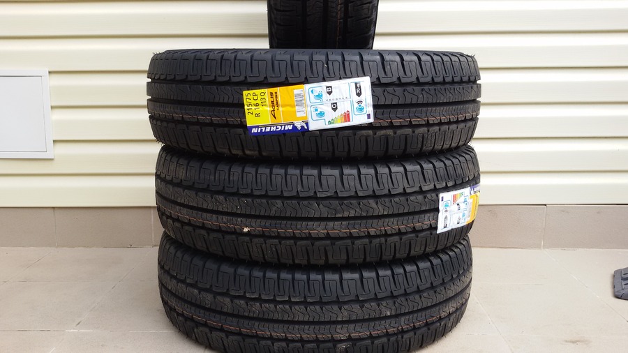

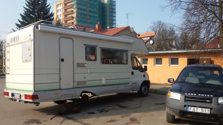

Padangeles namuose:)Gaila bet nepavyko persimontuot nes montuotojas pamates mane nuleido rankas.Sakao taip daug darbo ir labai nuvarges sendiem.O su manim daug laiko praras ir jegu.Tai sutarem ryt isryto kol jegos neapleido.
Rimantas.T parašė:
Nesupratau šito sarkazmo.
Zmogus negirdi nieko daugiau nei savo automobilio variklio sukelta triuksma,kadangi variklis dirba prie savo galimybiu ribos.Tuo tarpu apie padangu galima komforta pas si vairuotoja net nekyla minciu.Tokias padangas kaip pas jus as iki siol eksplotavau bet kaip rasiau norint su jomis vaziuoti as jas turiu perpusti 1 bar daugiau nei joms leistina.Priesingu atveju man grauzia krastus,nes jos maksimaliai pripustos man buna perminkstos.Joms skirta 70psi o kemperiu padangoms 80psi
Per skubejima vel klaidu priveliau:geda:
Na pagaliau apsioviau.:driving: Su galiniais truputi buvo idomiau.
