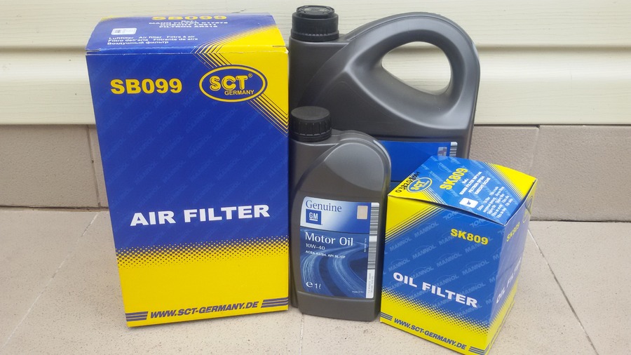

Sendien perpyliau krauja kemperiukui:D
Nesupyk Jani, bet tepalui ir tepalo filtrui neverta taupyt....
Nepykstu.Apie tepalu marketinga ne viena paskaita esu klauses.Zinau ka nupirkau.
:) dėl tepalo išdalies dar galiu sutikt, bet su pigiais tepalo filtrais nerizikuočiau.
