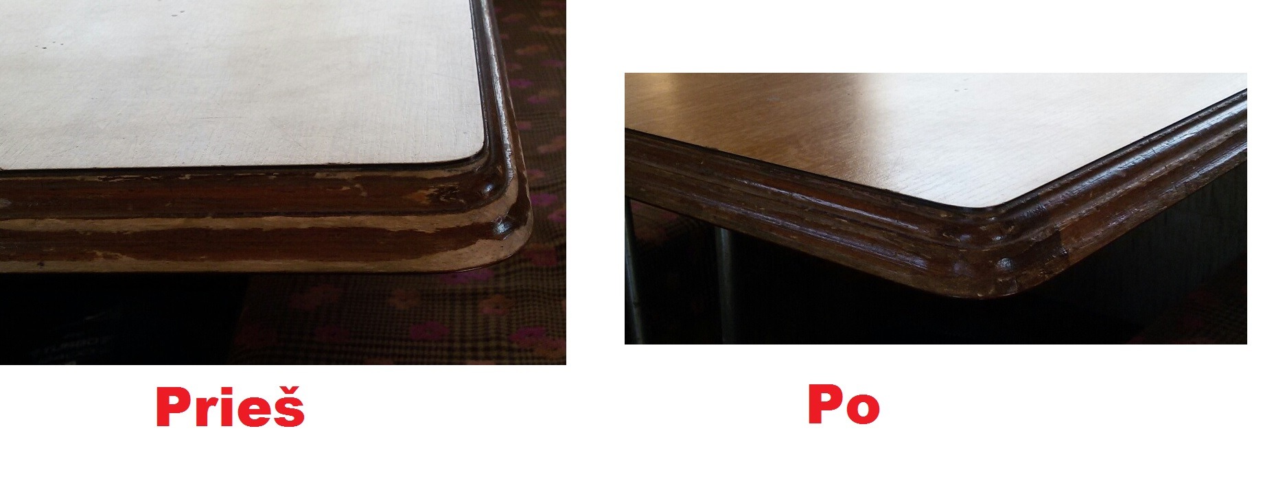

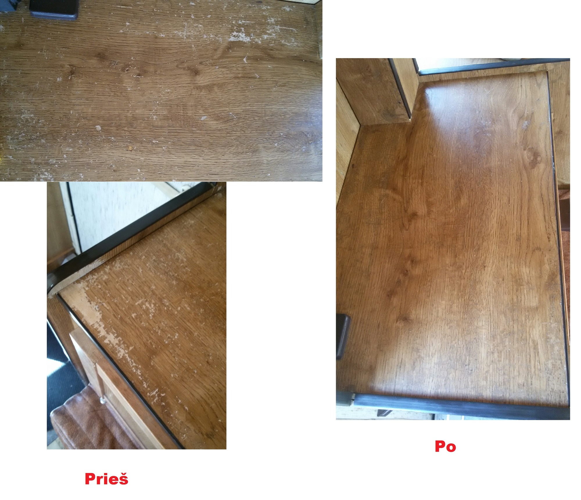

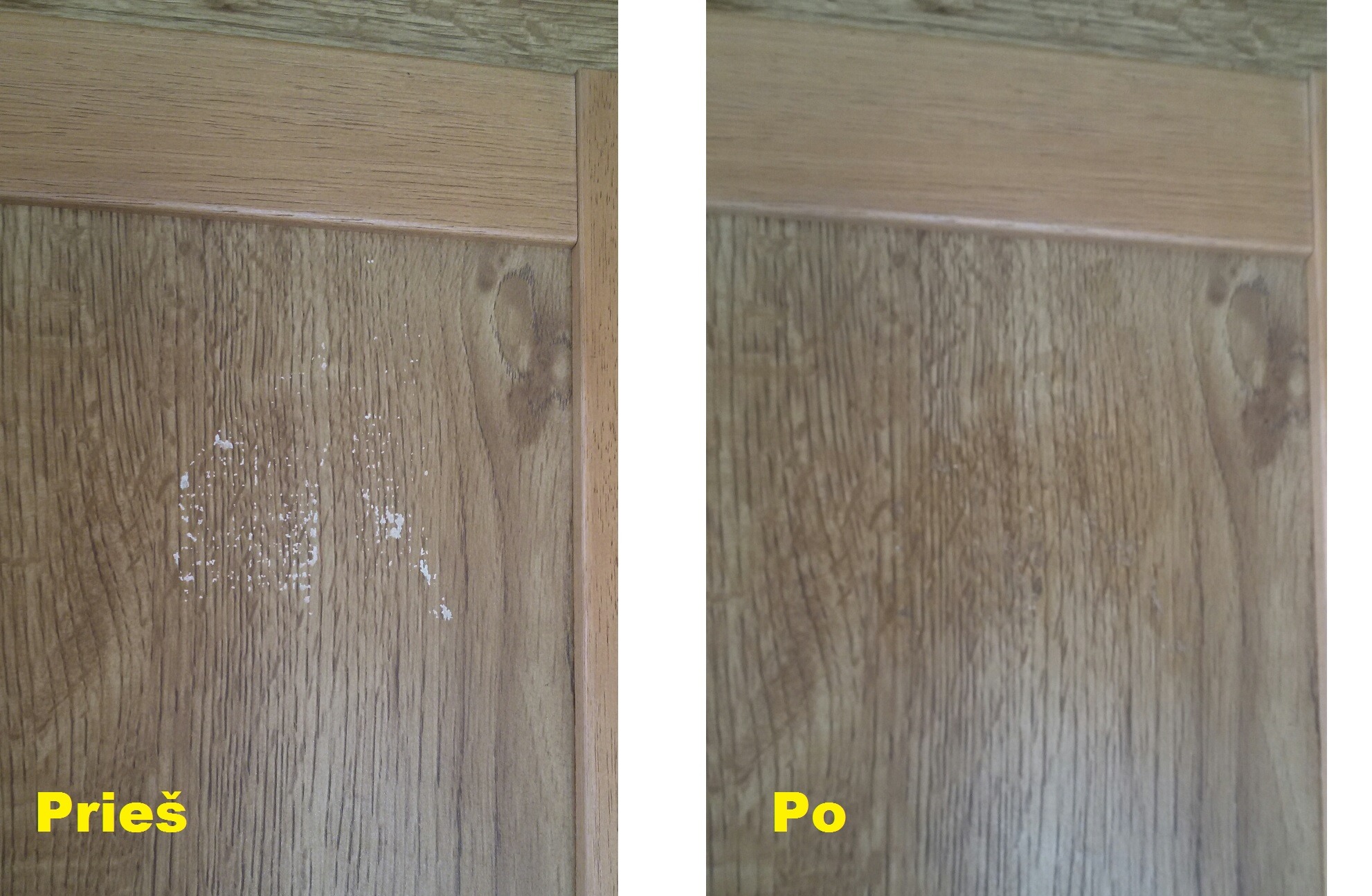

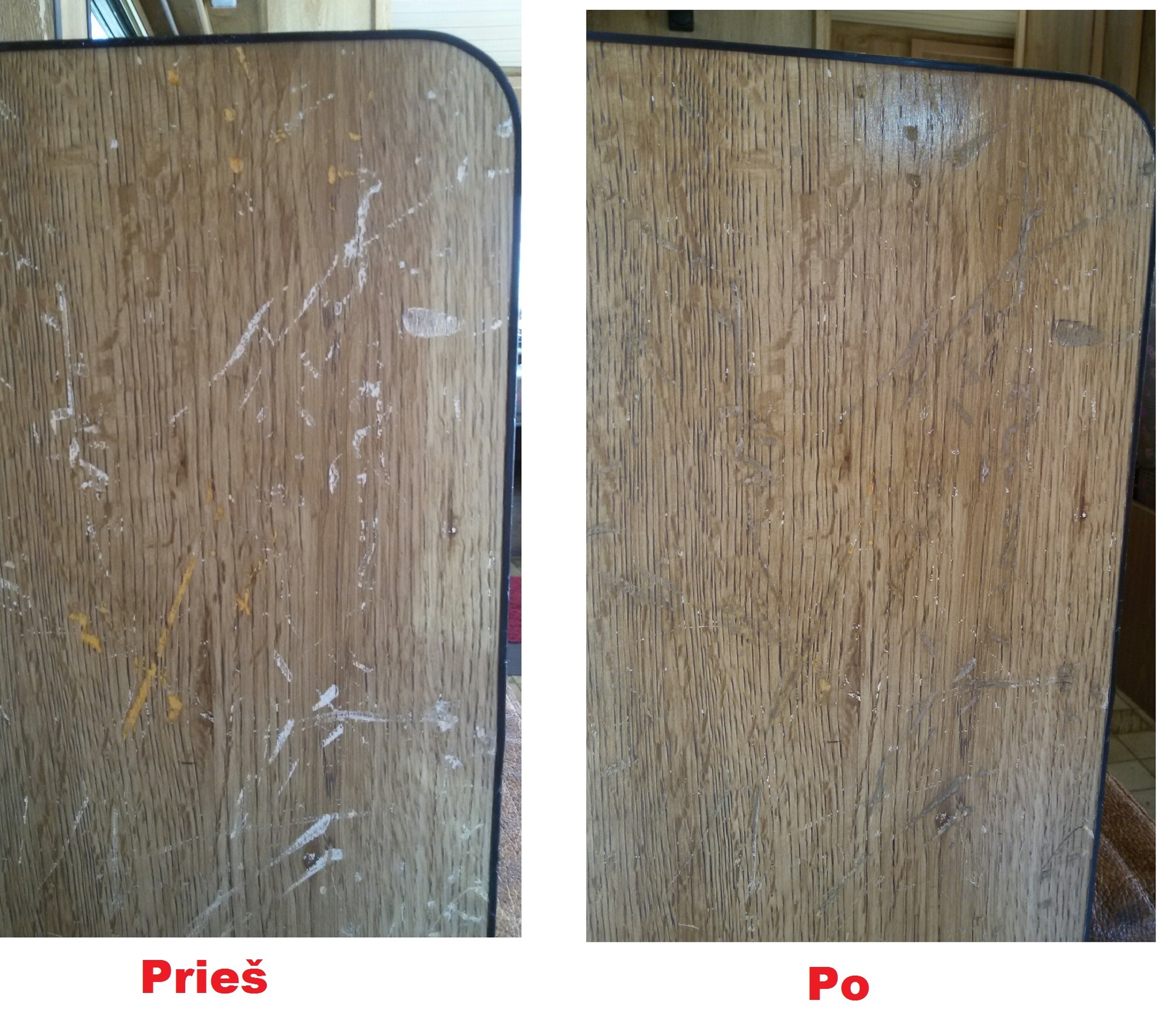

Na ka, pasidarbavau net kokia valanda as prie savo kmeperiuko, tikra ta zodzio prasme spalvinau as ji :) bet rezultatas pranoko mano lukescius!!! Dalinuosi, gal kam pravers:
Tikslas buvo senus subraizytus pavirsius nors kiek pagerinti, nes viska is esmes keisti arba klijuoti plevele man buvo per sunku.
Nusipirkau retusavimo piestuka, aisku gaila, kad kai pirkau neturejau kokiu dureliu su savim, tai spalvos neatitaikiau idealiai, bet vistiek tikrai geriau nei buvo, dabar tik matysim kaip naudosis. Bet kadangi pasidenge tokiu kaip aliejiniu sluoksniu virsus, tai turetu but neblogai. Beje panaudojau ir stalo krastams, nors jis ir neskirtas tam.
Pirkau Kaune, Gritija parduotuveje, prie Aleksoto Maximos bazes, bet jie ir internetu prekiauja, va sis mano:  ]http://www.gritija.lt/lt/produktai/product/282/ko-210-pisak-color-retusavimo-piestukas/
Ten beje maciau daug visokiu restauravimui dalykeliu.

Grazus darbas  :geras:
Nu tikrai neblogai gavosi. :alus:

Aciu, bet tikrai patenkinta, ilipu i kemperiuka ir visai kitas vaizdas :) Dar ziuriu video, kad kazkokia kempinele reikejo nuvalyti, kad neliktu aplinkui.
https://www.youtube.com/watch?v=iSZbpzrys1Y
As tepiau tiesiai tuo korektoriumi ant pavirsiaus ir is karto su skuduriuku nuvalydavau.
