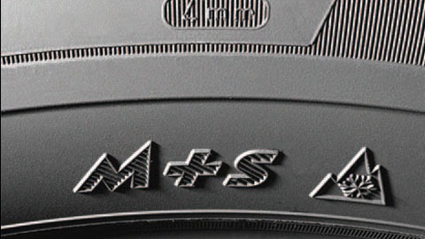

Jani, neteisingai informuoji.
Ištrauka iš reikalavimų:
3. Transporto priemonėse ir
jų priekabose (jei priekabose įrengti stabdžiai), kurių bendroji masė ne
didesnė kaip 3,5 t, nuo lapkričio 10 d. iki balandžio 1 d. turi būti
naudojamos padangos, skirtos važiuoti žiemą (žymimos ženklais „M+S“, „*“ arba
užrašu „All seasons“).
Originalus tekstas čia: http://www3.lrs.lt/pls/inter3/dokpaieska.showdoc_l?p_id=325585&p_query=2B-290&p_tr2=2 Janis.C parašė:
Audrius.R parašė:
Aš rinkčiausi Michelin Agilis Camping. Jos turi žymėjimą M+S, tai kaip ir žiemai tinkamos...
Su padangomis kurios turi M+S zimejima,nereiskia kad su jomis galima vaziuoti ziema ! Kol paanga neturi kalno su snaigelia Lietuvoje vaziuoti negalima.Tik su tokiu zymejimu kaip paveikslelije vadintis gali padanga su kuria galima vaziuoti ir ziema.

Kai jieskojau sau padangu tuo domejausi.Ant mano padangu irgi yra M+S bet mane patikino kad ji ne visiems sezonams.Dar yra cia tai pat aprasyta.
Taip, Jani, M+S nėra žieminės padangos.
Lygiai taip ir universalios padangos nėra žieminės.
Tačiau LT įstatymai ir nereikalauja grynai žieminių, pakanka M+S ar universalių.
O toliau jau kiek kiekvieno kišenė išgali. Niekas tikriausiai nesiginčys, kad slidžiame kelyje tikra žieminė padanga daug saugiau važiuos, ne universali ar M+S.
Parašyta: 2016-04-15 09:30:16
As tiesiog isivaizduoju jei ant vadinamos universalios padangos bus kalnas tai tik tada su jomis galima vaziuoti ir ziema ir vasara.O jei tik M+S tai tik pabrezia kad tinka ivairioms aplinkybems.Juk gamintojai visada akcentuoja sios lietuje,sios greityje,sios bekeleje ir panasei.Juk ir ziemines yra kietesnio misinio ir minkstesnio.Priklausomai kokiomis salygomis jus dazniau vaziuojate.
