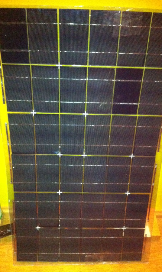

Aš asmeniškai jau pasirinkau varianta nuleisti baterija kuo žemiau ir be jokių tarpų. O štai pirmojo mano darbo foto, gavosi ~6mm, dabar tereikia laukti šiltų oru ir bus priklijuota :)
ooo, neblogai ir križiukai plytelėm suėjo :)
