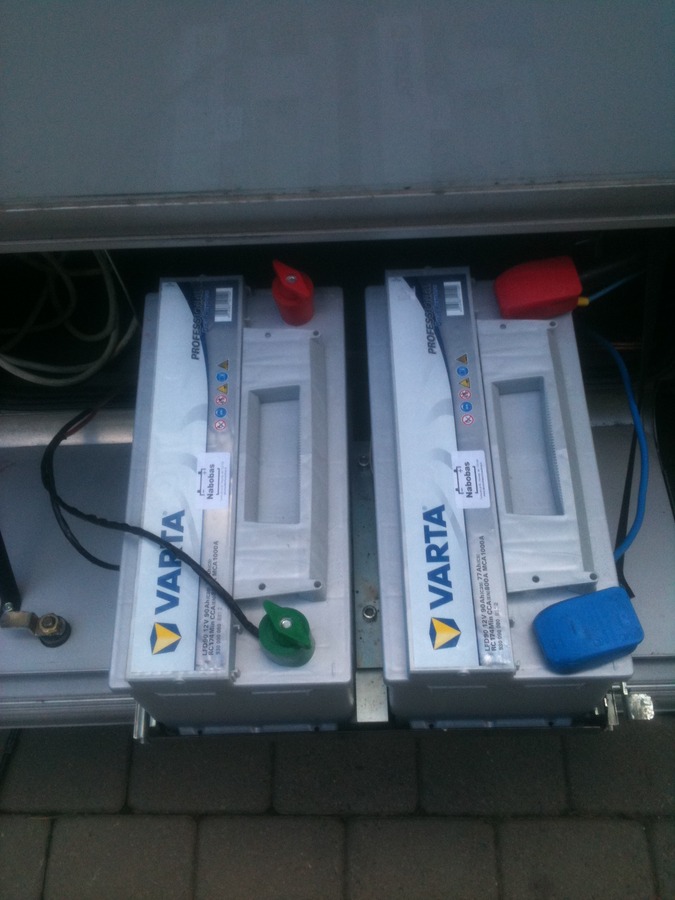

Na va, saulės baterijų montavimas baigtas, viskas veikia puikiai. Pilnai pakrauto akumuliatoriaus maksimali įtampa 14,31 v., saulės baterijos įtampa apie 20 v. Nupirktas "inteligent" krovimo reguliatorius pasikonsultavus su firma, statančia saulės jėgaines. Krovimo leguriatorius MPPT tipo, su teisingomis krovimo kreivėmis ir įtampomis. Saulės panelė optimali 90 W (optimali, nes 90 Ah akumuliatoriaus krovimo srovė negali būti didesnė nei 9 A.). Akumuliatoriai - du Varta Dual Power traukos-jėgos, momentinė iškrovimo srovė gali būti 900 A, t. y. prie akumo prijungus įtampos keitiklį 12 v - 220 v. galima išgauti virš 10 Kw energijos (čia teoriškai, bet realiai 2-3 Kw pilnai pakaktų el. virduliui, kavos aparatui, lazeriniam spausdintuvui ar blyninei vaikams). Darbas: apie 5 val. inernete ieškant pajungimo sprendimo, konsultacijos, paieškos ir montavimas dar viena darbo diena. Energetinio projektėlio kaštai apie 2 kLt. Nuotraukas pridėsiu vėliau, dabar esam Dvarciškėse, Romuvos stovykloje, 3G nėra, o per GPRS neįsikelia.

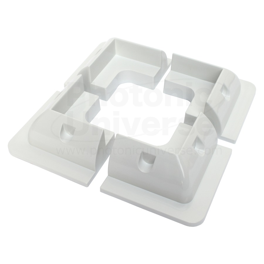

Kažkas panašaus? Aš tokius turiu, bet galvoju ar užteks juos tik priklijuoti su gerais klijais...

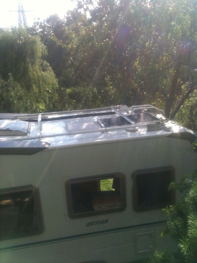

Panelę klijavau ant paprastų 4 vnt. iš aliuminio juostos sulenktų kampainių Unifix klijais, laiko super, kainavo gal 10 Lt. Kronšteinai net ir būtų netikę, nes panelę įmontavau po stogo skersiniais, kad netrukdytų burlentes vežioti.
Aš po kemperio remonto skylių jau nebebijau :), daug  kur gamykliškai padaryta taip, kaip aš nedaryčiau - per prastai.
Pas mane yra dekoratyviniai plastmasiniai uždengimai ant stogo, tai aš paprastai išgręžiau skylę šoninėje sienoje po ta plastmase ir užtepiau Gelan mastika. Tokiu būdu nėra skylės stoge ir nesimato laido pravedimas.

Ne, čia adapteris pačiai saulės baterijai tvirtinti. Pas mane jis iš 2 dalių, nemanau, kad kažkam pavyktų nuplėšti. O laidams:
