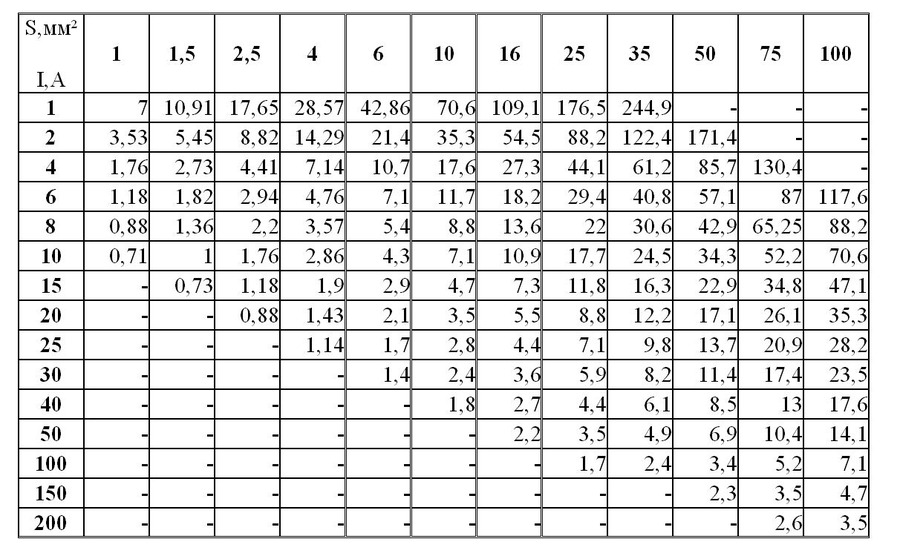

Dėl laido storio 12V pastovios srovės sistemose.
Kaip žinia kuo ilgesnis laidas tuo didesni įtampos nuostoliai. Kiek man žinoma priimtini nuostoliai iki 2% (tai yra kai šaltinis turi pvz 12,5V,  o laido gale norim gauti ne mažiau nei 12,25V)
Laido storiui nustatyti (pabrėžiu- dvigyslio laido) galim pasinaudoti šia lentele:

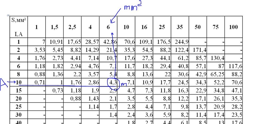

PVZ. Nuo saulės panelių kontrolerio reikia nutiesti laidus iki akumuliatoriaus. Planuojam, kad geros saulės metu galėsim pateikti krovimui iki 10A srovę. Atstumas pvz. 4 metrai.
Matom, kad mažiausias laido diametras šioms sąlygoms yra 6mm2. Jei atstumas būtų 5-6m reikia jau 10mm2 (arba susitaikom su nuostoliais). Nepamirškit, kad tai dvigysliui laidui. Jei sistema pas jus 24V - lentelėje nurodytus metrus dauginam du kartus.

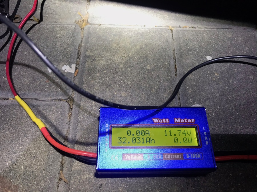

tiesa apie švininius (Geliniai, AGM – yra lygiai tie patys švininiai) akumus yra ta, kad realiai jie turi ~33% parašytos talpos. Na visiškai naujas, pirmą pusmetį gal ir vargais negalais išlaiko 50% talpos, bet tai labai greitai baugiasi ir nusipirkę 100Ah akumuliatorių, realiai naudojamės ~30-35 Ah sukauptos energijos.
Mano situacija buvo panaši - nusipirkau vieną 95Ah akumuliatorių, tačiau energijos pradėjo trūkti jau antrais metais. Tada nusipirkau kita 95A - vėl tas pats: po metų akumuliatorius nebelaiko.
Tuomet abu akumus sujungiau kartu ir šiuo metu viskas su elektra yra viskas ok, tačiau šiams akumams nusibaigus tikrai žinau, kad pirksiu LiFePO4 akumuliatorių.
Pasimatavau esamų akumuliatorių talpą ir gavau apie 51Ah talpos, todėl naujo akumo talpa bus apie 50Ah. Tik čia jau tikra talpa, o ne ta, kurią rašo.

Rinksiuosi pagal talpą. Kokios reikia talpos sužinojau ne iš teorinių skaičiavimų, bet pamatavęs tikrą turimų akumuliatorių talpą paprastu būdu: pakraunu pilnai akumus, paskui juos iškraunu 4A srove ir pagal tai kiek valandų išsikrovė, prietaisas rodo kiek energijos akumas atidavė. Pridedu prietaisiuko nuotrauką informacijai. Jei kam bus įdomu - galite pas mane atvežti savo akumus, kad pasimatuoti talpą arba pasiskolinti tą prietaisiuką.

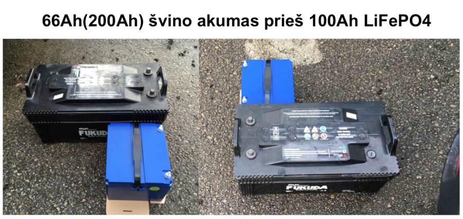

Aš šį klausimą spręsiu perkeldamas akumuliatorių į saloną, nes jus negaruojantis ir kelissyk mažesnis (pridedu foto). Salone kelionės metu visada temperatūra teigiama. Jei nekeliaučiau žiemos metu - akumo net neperkelinėčiau. Be to, pirkdamas pardavėjo prašysiu, kad akumuliatoriaus BMSas (toks vidinis balansavimo įrenginukas pačiame akume įdėtas) turėtų temperatūros daviklį ir stabdytų krovimą, jei temperatūra neigiama.
