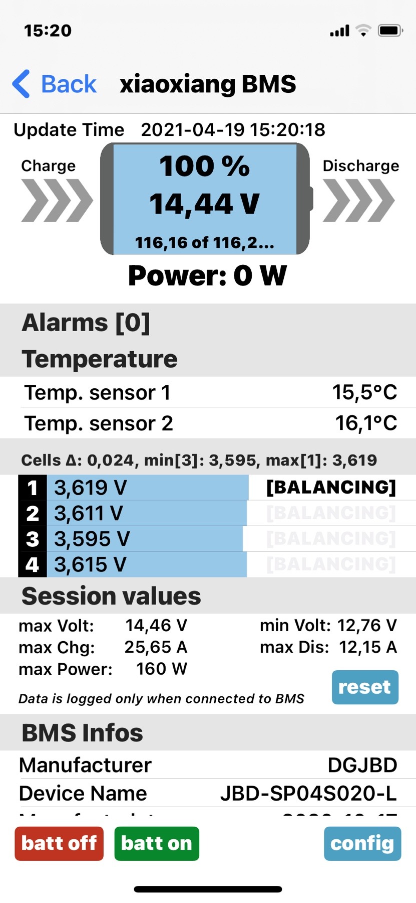

Geriausiai prasitestuoti jau turint  esamą sistemą. Saulės panele 140W, LifePO- 100Ah.Vakar vakare pajungiau salono apšvietimą ir TV 5-ioms valandoms. Išjungus, akumuliatorius rodė 70% talpos likutį. 12h dienos šiandieną pažiūrėjau , rodmenys buvo tokie:

Kolegos, nėra ties tos problemos dėl nesubalansuotų celių. Neklaidinkite kitų, kas patys neišmanote.
Domantai, viskas yra gerai, nereikia jokių prietaisų balansavimui, viską sutvarko standartinis balansas. Jis dar ir apsaugo nuo iškrovimo perkrovų ir nuo įkrovimo neigiamoje temperatūroje.
Jei turi klausimų, parašyk į PM, susiskambinsim.
Pas mane stovi LiFePO4 akumas jau metai, pas draugą - dar ilgiau.
Abu nusimetėme po keliasdešimt kilogramų svorio, greitas pakrovimas, įtampa visada apie 13 V, viskas super. Pas mane dar atsirado papildomas bagažo skyrius, kur buvo vieta dviems švininiams akumuliatoriams. LiFePO4 akumuliatorius tilpo į saloną šalia vandens bako.
