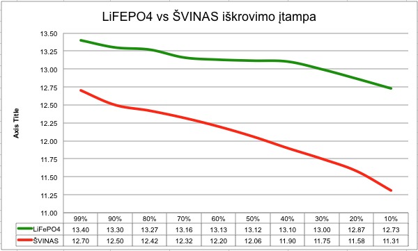

Vienas didžiausių man patikusių LiFePO4 privalumų - nedidelis įtampos mažėjimas išsikraunant akumuliatoriui ir truputį didesnė įtampa nei švino akumuliatorių.
Išnaudojant švino akumuliatorių nuo 100% iki 30% jo talpos, įtampa krenta nuo 12,7V iki 11,75V, tai yra beveik visu voltu. Šis mažėjimas jaučiamas tamsėjančiomis lemputėmis, dėl mažos įtampos pradedančiais pypsėti įrenginiais, kartai pritemstančiais televizoriais, sumažėjusiu spaudimu vandens sistemoje ar net pablogėjusiu WC puodo nuplovimu atsiliepus į gamtos šauksmus.
LiFePO4 akumuliatoriaus įtampa tokiu atveju krenta nuo 13,4V iki 13,0V. Tai yra tris kartus mažiau ir kas svarbu, net esant smarkiai išsikrovusiam akumuliatoriui įtampa bus pakankamai aukštą (13V) ir nei viena iš aprašytų problemų nekils.

Pridedu palyginimo grafikus kaip krenta švino ir LiFePO4 akumuliatorių įtampos juos naudujant. Apatinė ašis rodo, kiek energijos liko akumuliatoriuje. Remiantis skirtingais šaltiniais truputį skiriasi, tačiau iš jie labai panašūs ir esmės nekeičia.
