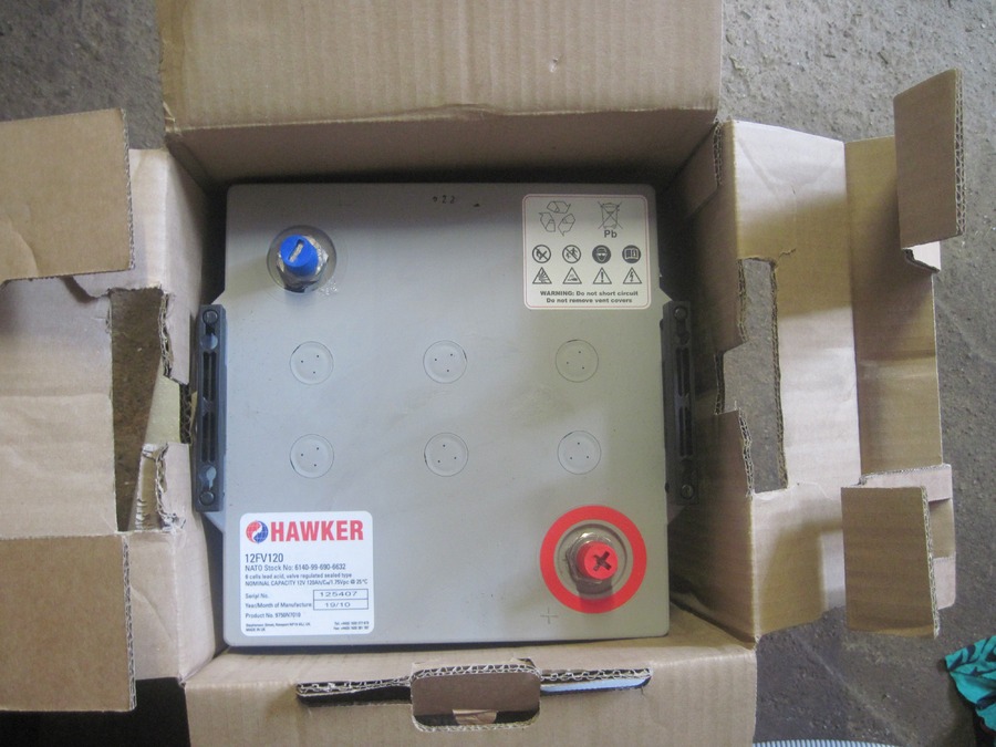

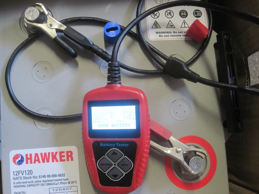

Zmogus turi parduoti tokiu akumuliatoriu gal kam idomu . Duoda garantija.  Kaina 180 € . Birstonas.867419335
Radau aprasyma apie baterija.Gal kam idomu.
Normalios batareikos, bet kaip reikiant sunkios, 40 kg.
