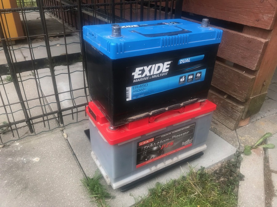

Išmečiau du po 95Ah švino akumuliaturius ir įsidėjau analogiškos talpos LiFePo4.
Šiandien grįžau po pirmo savaitgalio. Viskas super. Esu labai patenkintas.
Tai, kad vietoje 46kg švino turiu tik 6 kg svorio - pasirodė vienas iš nereikšmingiausių privalumų.

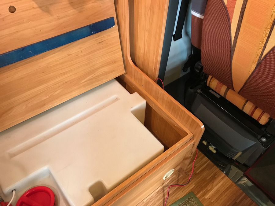

Naują akumuliatorių užsakiau pagal matmenis, kad tilptų šalia vandens bako:

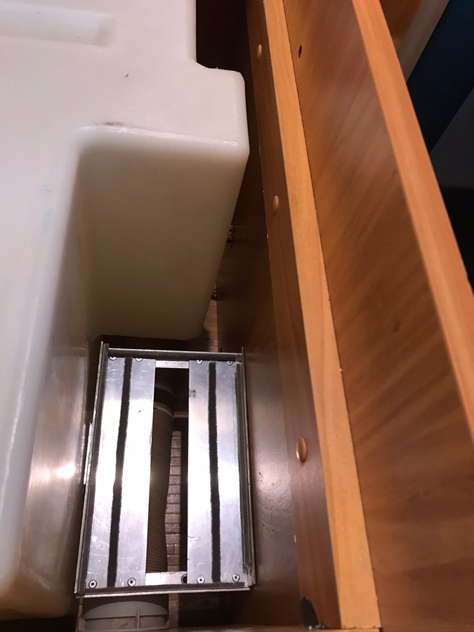

Per kelias valandas padariau lentynėlę:

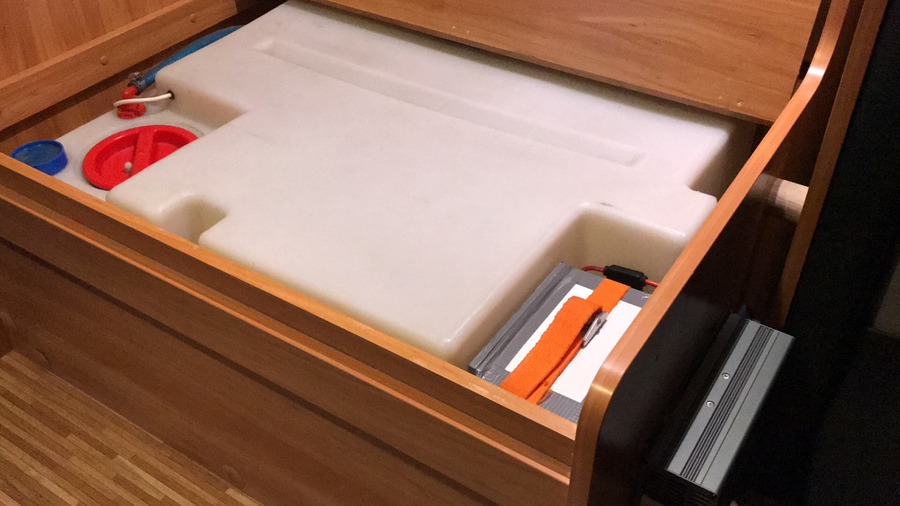

Ir įdėjau naują akumuliatorių:

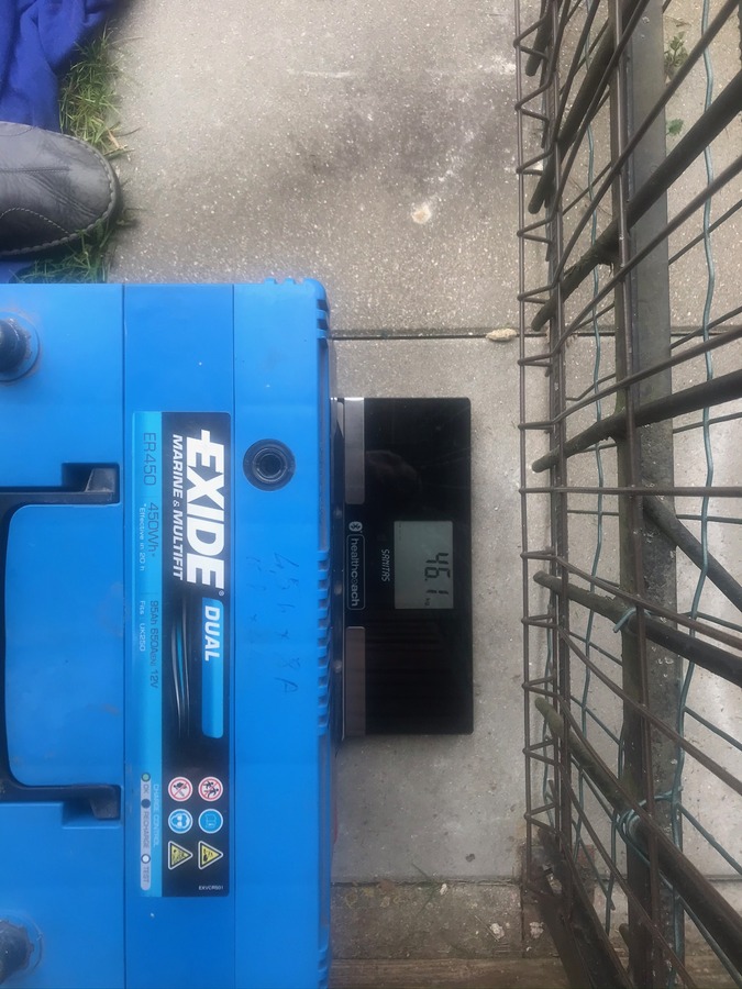

Pasvėriau senus, kuriuos atiduosiu į perdirbimą:

1.Akumuliatorių įkeliau į saloną, kur keliaujant nebūna neigiamos temperatūros.
2.Ne atsitiktinai akumuliatorių patalpinau šalia vandens bako - kai šąla oras vanduo užšaldinėja ilgai ir apie baką ilgai išliks teigiama temperatūra. Neįsivaizduoju tokio atvejo realiam gyvenime, bet va, sprendimas yra. Vasara vanduo paprastai vėsesnis, nei aplinka ir vėsins akumuliatorių, kas prailgins jo ilgaamžisškumą.
Be to po akumuliatorium eina karšto oro vamzdis ir žiemos kelionės pradžioje šildant saloną, sušils ir akumuliatorius.
3.Akumuliatorių užsakiau su krovimo šaltyje apsauga. Kai akumuliatorius atšalęs žemiau 4C, elektronika neleis jo krauti.

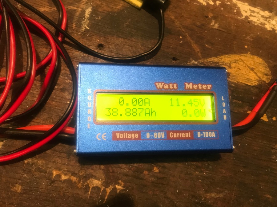

Sau šį klausimą išprendžiau paprastai - matuodamas.
Kai neužteko vieno, seniau naudojamo akumo talpos, pridėjau dar vieną seną. Tada ėmė talpos užtekti. Pasimatavau kiek jie abu turi:
Nu ir tapo aišku, kad man reikia apie 40Ah akumuliatoriaus.
Talpos matavimas vyksta paprastai: pakrauni akumuliatorių (mano atveju abu kartu), prijungiu tą mėlyną dėžutę, prijungiu automatini atjungiklį prie 10,2 V ir apkrovą. Viską palieku ir išeinu.
Apkrova sodina akumuliatorių, kol jis pasiekia 10,2V. Tada apkrova atsijungia, o mėlyna dėžutė užfiksuoja kiek Ah pratekėjo. Ateini kitą rytą ir matai skaičius.
Viskas paprasta ir tikslu, tačiau reikia laiko, kol akumuliatorius išsikrauna.
Kas norėsite pasimatuoti savo tikrą talpą, tą mėlyną dėžutę su visa įranga galiu nemokamai poskolinti arba atvežate man pakrautą akumuliatorių, o po paros pasiimate iškrautą :).
Žinoma, su nufotografuotais talpos skaičiais :).
Dar pas švino akumuliatorius yra toks niuansas, kad kuo didesnė apkrova, tuo mažiau jis atiduoda talpos. Todėl apkrovą reikia parinkti kažkiek panašią, kas pas jus yra kemperyje. Savo atveju aš matavau su 40W apkrova, kas yra maždaug lygu 3...4 A.
