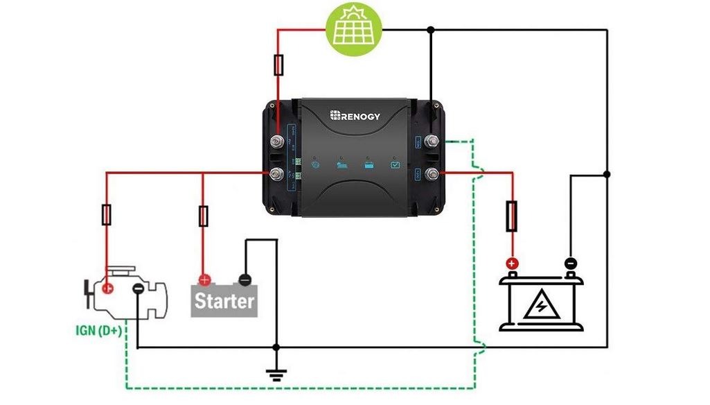

Kita mintis pamastymui: protingas budos elektros blokas,atjungia akumuliatoriu kai jis nusodinamas iki 10,5 V kaip bus Li akumu ? Juk tam kad ji išnaudot maksimaliai(ko mes ir norim iš jo,kad galima butu ilgiau but be 220v ar saulės) ji galima naudot iki 9,6 VKažkaip manau čia yra nemažai nežinomuju šiuo atveju,nes kol kas originaliai i kemperius montuoja labai nedaug tokiu sitemu.Kol kas esu aptikes tik viena gamintoja kuris montuoja tokias sistemas,bet tai i priekabas ir sistemos tikrai rimtos po 200-400ah, pvz
