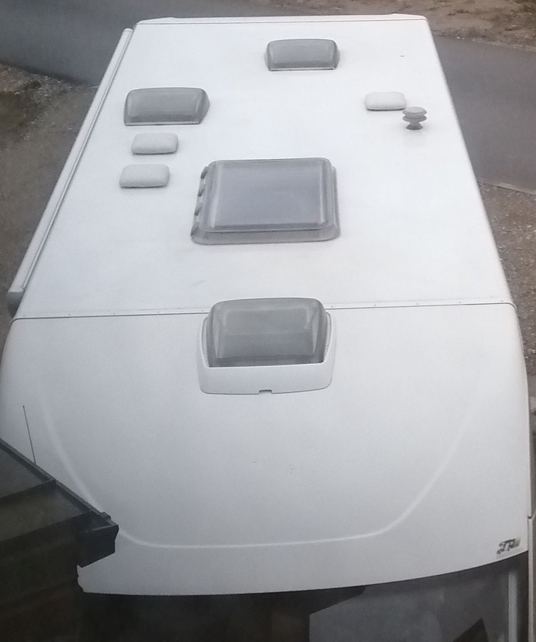

Dėl panelių, turėjau nemažą iššūkį, surasti tinkamas savo stogui, nes gamintojas ant stogo turbūt sudėjo viską, kas tik galima.
Šiai dienai apsistojęs ties dviem panelėm, dėčiau po vieną tokią:

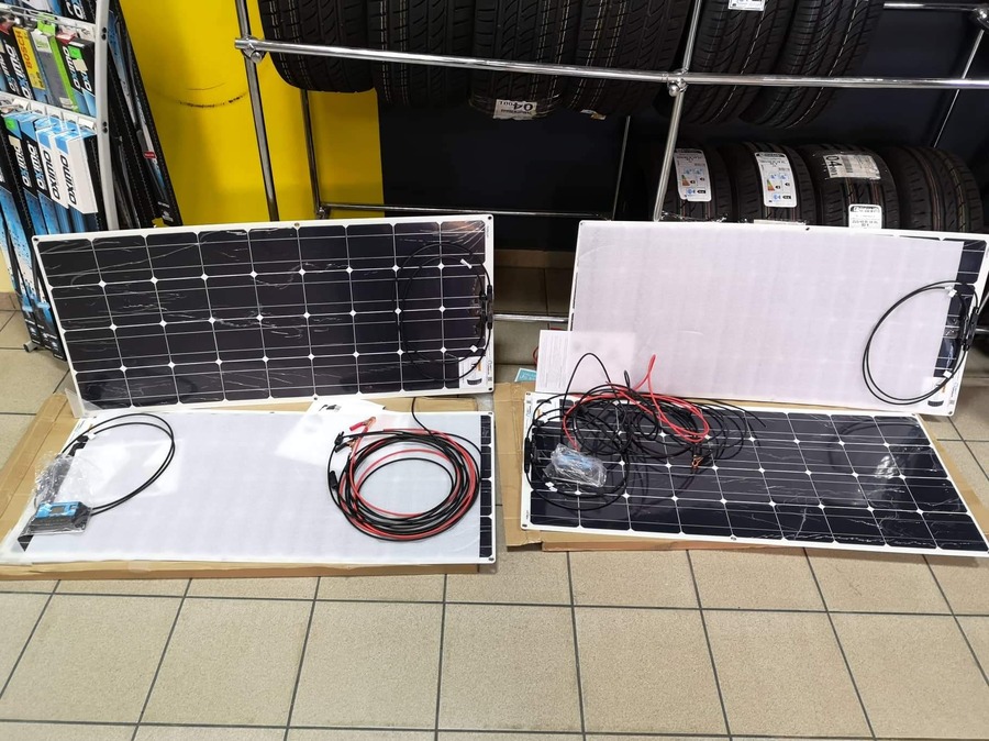

Nieko nesuprantu,kodel nesirenkat pusiau lanksciu paneliu ? 100w paneles matmenys apytiksliai 1150mmx550mm. Jos klijuojamos tiesiai ant stogo,svoris 1,5-2kg .Jei labai norisi kad paneles butu su remeliu ir tvirtintos ant laikikliu,galima juk pasigamint aliuminini remeli,prie kurio tvirtinti panele.Bet visa kas yra "atsikise" virs stogo,vaziuojant sukelia papildomus garsus
Priklijavus panėlę ji blogai aušinasi, važiuojant krauna nuo generatoriaus, tai ji nereikalinga, o stovint kai jos labiausiai reikia ji užkaitusi ir dirba neefektyviai. Esant nors kokiam tarpui ir pati vėsinasi ir kemperio stogas ne taip stipriai kaista. Ar klystu ir blogai pasidariau?
Mano supratimu priklijuota panele turi ausintis dar geriau.Nes stogas aliumininis,todel stogo pagalba gaunasi kad silumos nuemimo plotas  yra stipriai padidinamas.Kitas klausimas kiek panele syla ? Ar ji taip stipriai syla,kad nuo jos kais aliumininis stogas ir sildys pati kemperi ? As sito tikrai nezinau,todel ir klausiu ? Man asmeniskai aktualu labai svoris.

Aš dar vis panelių paieškose, tik dėl svorio, visgi linkstu prie lanksčių, jos beje turi dar vieną minusą, jei papulti į stiprią krušą, tai gali sugadinti.
Man dar 100 w, labai neparankus diametras, gal kas užmatėte apie 0,65 - 0,7 m pločio lanksčių panelių ? Jos galia apie 150 W turėtų būti.
Jei 100 W tai neblogas pasiūlymas čia, tik pardavėjas neatrašinėja, rašo, kad Lenkijoje, bet į Lietuvą nesiunčia, pereitą savaitę užklausiau pardavėjo kur galima būtų atvažiuoti Lenkijoje, laukiu atsakymo.
Gal kas turite nuorodą į lanksčių panelių pardavėją Europoje ?

Man dvi lanksčias po 160W pastatė UAB Soteras Kaišiadoryse (tai ne reklama). Jie siunčiasi iš `Lenkijos. Baterijų išmatavimų neprisimenu
Justinas.S parašė:
Kad atiduotų stogui šilumą reiks klijuoti ne perimetru, ne taškais, o visu plotu ir ne polimeriniu hermetiku, o kažkuo laidžiu šilumai. Pagalvokite paskui apie nuėmimą ir kas liks iš stogo. Man teko, nenorėčiau pakartoti. Aš už standartinio tipo elementus.
Žinutės: 219
Prisijungė: 2017-03-29
Reniau dėkoju, turiu Dariaus tel. pasuksiu paklausiu.
Tomai, planuočiau ne klijuoti, bet gal kaip rašė Justinas, įvilkti ją į rėmą, gal kas darėte tokį variantą, ar tik nebus sviestas sviestuotas, nes tokiu atveju galimai, jau išsunkėtų iki standartinės stiklinės panelės masės ?
Justinai, iš kur čia tos foto ? Čia Vilniuje kažkas prekiauja lanksčiomis ?
