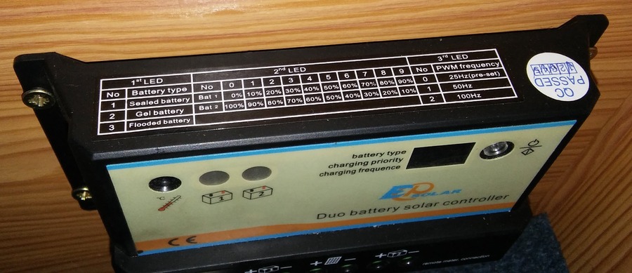

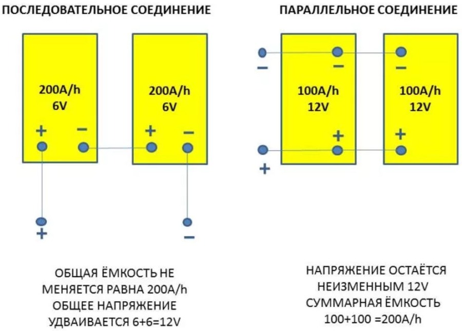

Manau, jei namuko  du akumuliatorius sujungsi lygiagrečiai, kad būtų 12 V įtampa, mano naudojamas valdiklis turėtų tikti. Valdiklis leidžia saulės baterijos energiją paskirstyti dviems naudotojams pagal pasirinktą procentinį santykį

Dviem akumuliatoriams (startiniam automobilio ir salono) krovimui gal šis tiktų DuoRacer.
