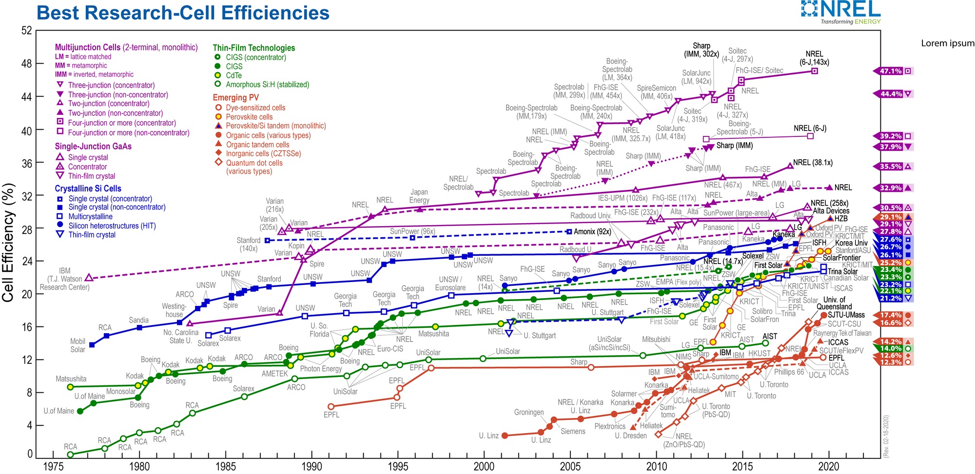

Dar kartą peržiūrėjau anksčiau žiūrėtas standžias saulės paneles, atkreipdamas dėmesį į Andriaus parašytas pastabas, ypač dėl efektyvumo, tai kiek buvau radęs visos jos gan mažo efektyvumo, su kontaktais per vidurį, ne juodos. Tokio tipo kaip rašėte, esu radęs tik labai dideles tiek dydžiu (man netelpa), tiek vatais.

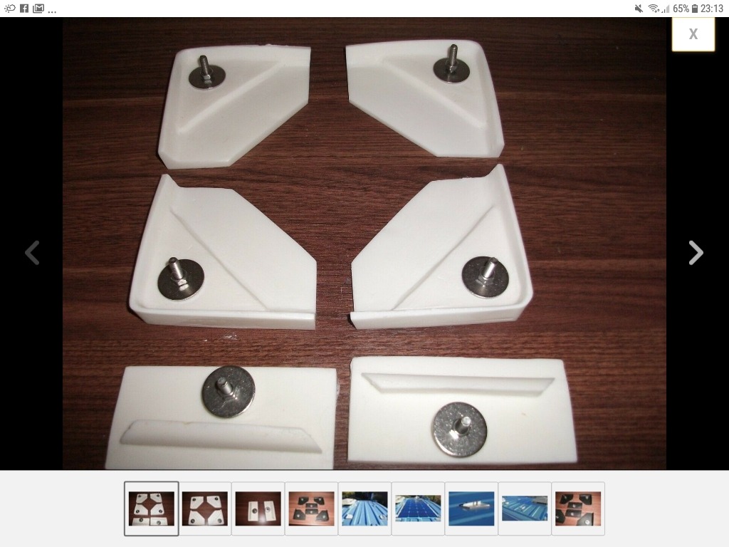

Pusiau lanksciu paneliu tvirtinimai,nieko mandro ir viskas paprasta kaip trys kapeikos

Mano anksčiau minėti SunPower moduliai labiau aktualu lanksčiom panelėm. Taip pat danga ETFE yra tik lanksčioms (mano žiniomis). Jei renkatės iš "standžiųjų" ten bus grūdintas stiklas, be konkurencijos. O moduliai "standžiuose" gali būti labai įvairūs. Čia jau nuo piniginės storumo.
