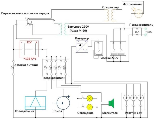

Gal kas įmestų primityvią pajungimo schemą. Saulės baterija per valdiklį jungiasi į akumuliatorių. Tuo pačiu į akumuliatorių ateina srovė iš generatoriaus (važiuojant) ar kroviklio (pasijungus 220). Čia viskas gerai ? Nieko papildomai nereikia?

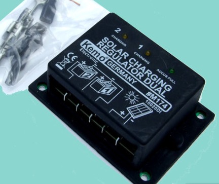

Jeigu akumuliatoriai nesujungti į kruvą, tai tada galima imti valdiklį kuris krauna du akumuliatorius atskirai, čia pvz:

Pagal šią shemutę įšeina, kad reikia perjunginėti tumbleriu norint pakeisti krovimo būdą?
Dainiau, nereikia nieko perjunginėti, nesvarbu ar kemperis pajungtas prie 220 ar kraunasi važiuojant.
Nuo saulės baterijos per krovimo valdiklį gali visada eiti srovė į akumuliatorius, valdiklis atjungia krovimą iš saulės baterijų dviem variantais, kai baterija neduoda srovės (tamsu) ir kai akumuliatorius pilnas būna, o pilnuma jis matuoja įtampa, tad tik užvedus variklį sistemoje įtampa pakyla ir teoriškai valdiklis atjungia srovę iš saulės baterijos.
