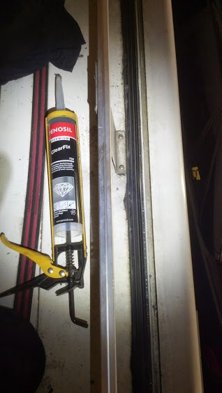

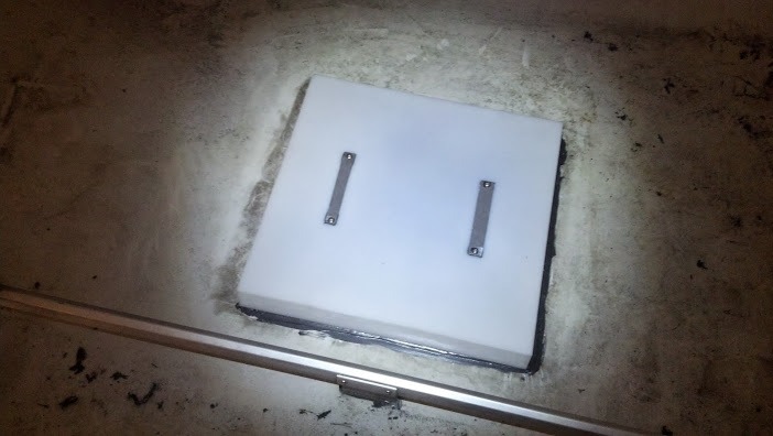

Markizė užsandarinta, nes palei sieną buvo tarpelis ir lašėdavo vanduo lyjant.

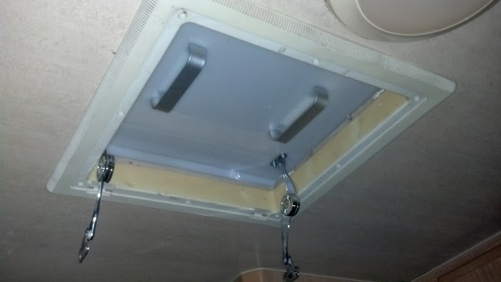

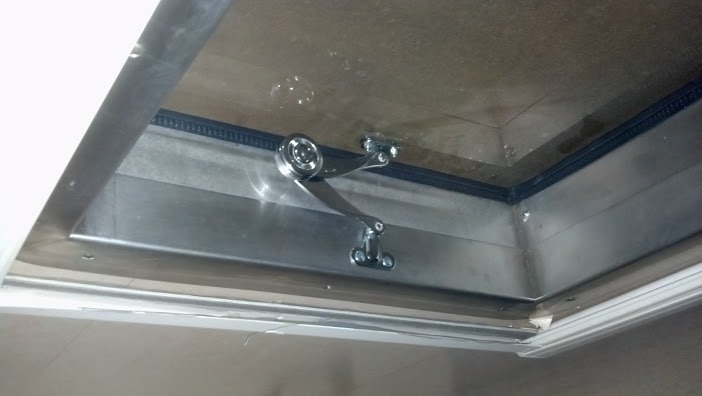

Liukas jau padarytas, užsandarintas, liko tik iki galo pritvirtinti.

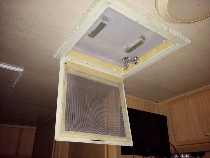

Priekinis liukas tvarkoje :) pakeisti nauji vyriai.
Vidurinis liukas irgi suburtas, liko tik priekinius lankstus uždėti ir vyrius prisukti.

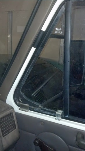

Priekinė fortkė sutvarkyta. Nesidarinės, bet bent jau tvirtai ir sandariai laikysis :D

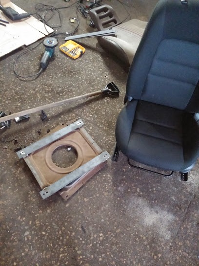

Šiandien žiūrėjau priekines sėdynes nuo Mazda 6, 2007m.  Visai neblogai manau turėtų tikti. Pakankamai žemos, tad esant reikalui bus galima aukštį pareguliuoti, tik bėgeliai truputi per platūs, bet tai nesunkiai išsprendžiama. Ryt tikriausiai reikės imti ir įsidėti, tada manau liks tik kemperio išvalymas ir nuplovimas.

Liukas gerai sukonstruotas. O kur tinklelis nuo uodų? Kai užeina jų meilės metas skverbiasi pro menkiausius plyšelius. Įsitikinau kaip svarbu sandarūs tinkleliai nuo uodų. Senajam kemperyje buvo šiek tiek ne visai sandarūs tai neduok dieve - naktį jokio poisio.Naujajam - teks dar išbandyti.

Viskas yra, tik dar liukas ne iki galo pritvirtintas, tai neuždėjau :)

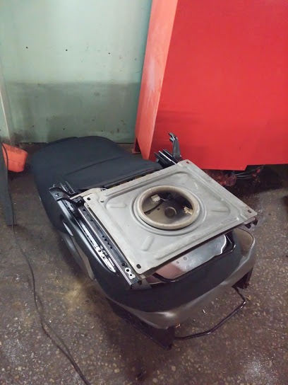

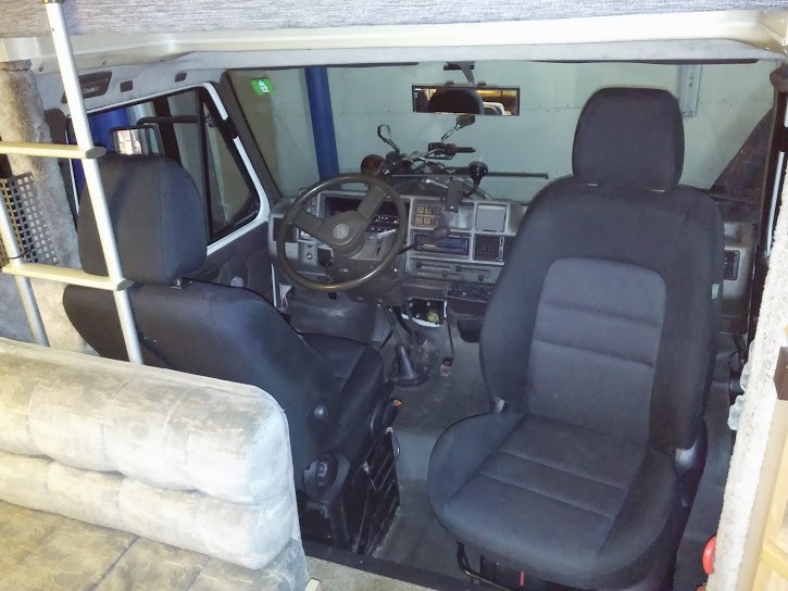

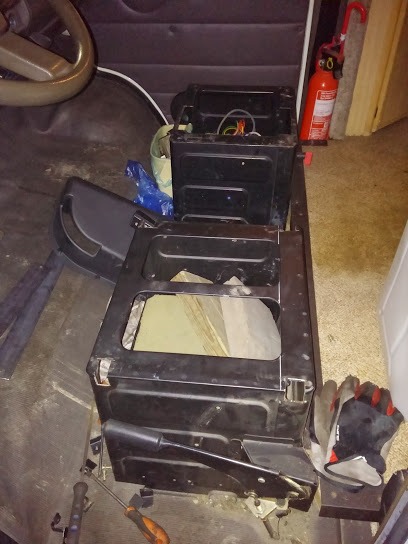

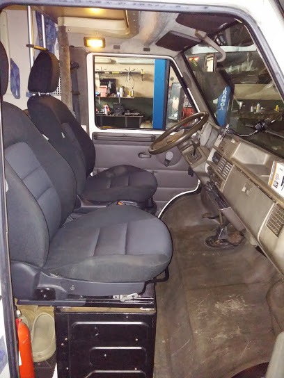

Pagaliau pavyko pribėgom užbaigti svarbiausius dalykus kemperyje.
Nupirkau priekines Mazda 6 sedynes (jos labiausiai tiko pagal aukštį ir tvirtinimą), geras pusdienis ir jos instaliuotos į vidų :)

Pagaliau iki galo pritvirtinau liuką.

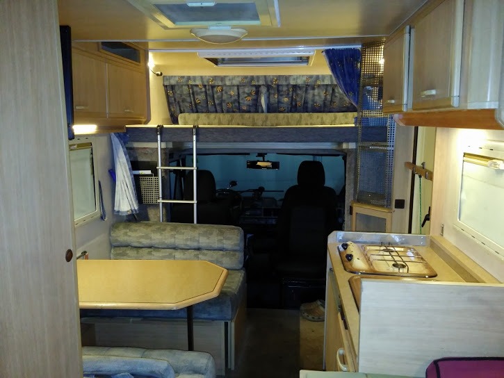

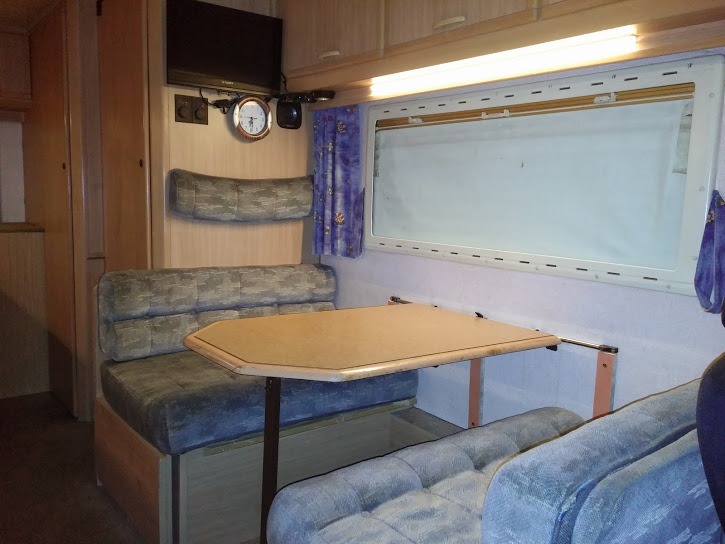

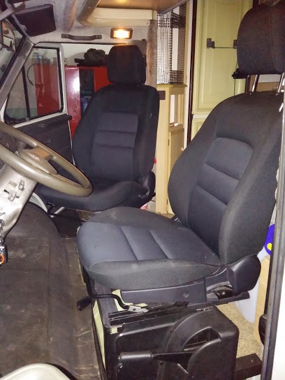

Na o čia jau galutinis vaizdas viduje
Žinutės: 953
Na Tomai Tu saunuolis, ka ir bepridursi, matau, jog galejai pirkti tik baze ir nebutu buve problemos pasidaryti pilnai integruota.
SUPER!!!

Prisijungė: 2012-09-28
Šaunuolis! matau jau ir sietelis prie liuko pritvirtintas:). Ir sėdynės jau sudėtos  neblogos. Man sėdynės Fiato orginalios taip pat nepatinka, mesim jas, tačiau, kadangi senajame buvo sėdynės su porankiais, tai ir naujajam ieškosim patogių,  ir būtinai su porankiais. Esam nužiūrėję Opel Sintros.
