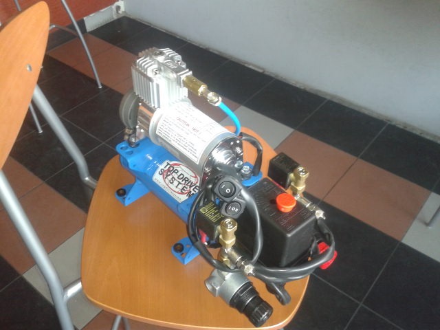

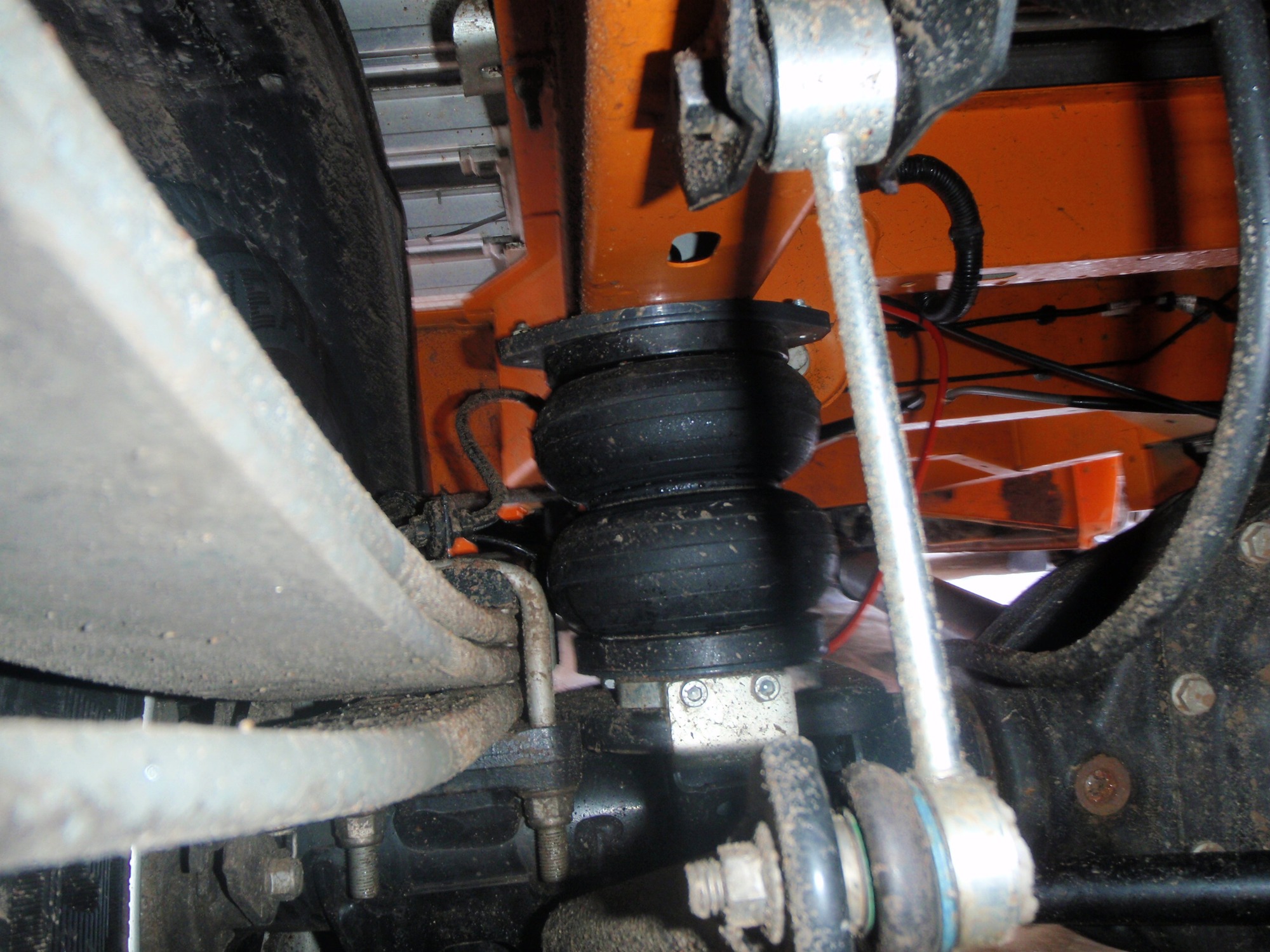

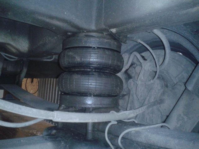

Pirmąjame savo kemperiuke turėjau susimonavęs itališką Top Drive sistemą http://www.topdrivesystem.it/documents/downloads_eng.html
Buvau labai patenkintas, kėbulas atsistojo į jam priklausančią padėtį, nebesivilko pakrautas pažemiui. Manau, kad svarbu pritaikyti pagalves pagal auto svorį, jokio kieto važiavimo tikrai neatsirado. Ruošiuosi montuoti ir į naująjį, ieškau tinkamo varianto. O sistemos svoris tai keletas kilogramų.
"Top Drive" savo akim mačiau keletą sprogusių, tiesa pas mikruškininkus.
Bandžiau Tomo kemperį su pneumo pakaba. Nepastebėjau, kad būtu kieta važiuoklė. Tiesa pagalvės kitoni
škos. Siauros- aukštos.

pas mus galite įsigyti www.topdrivesystem.com (Italija) pakabos standinimo sistemas. Jomis jau prekiaujame 14 metų. Jeigu tik įdomu - skambtelkite ir ne tik paaiškinsime , bet galime ir parodyti.
