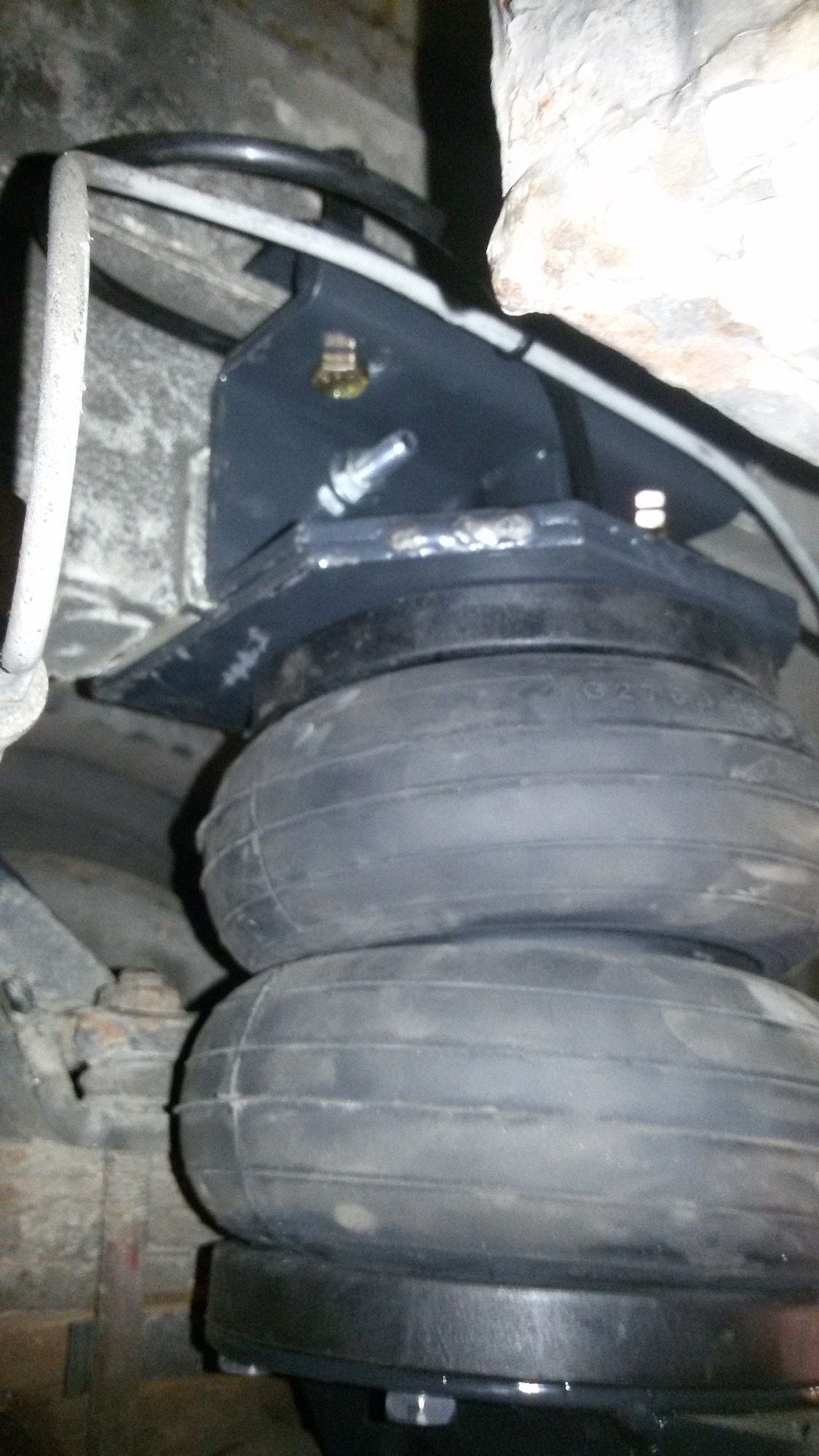

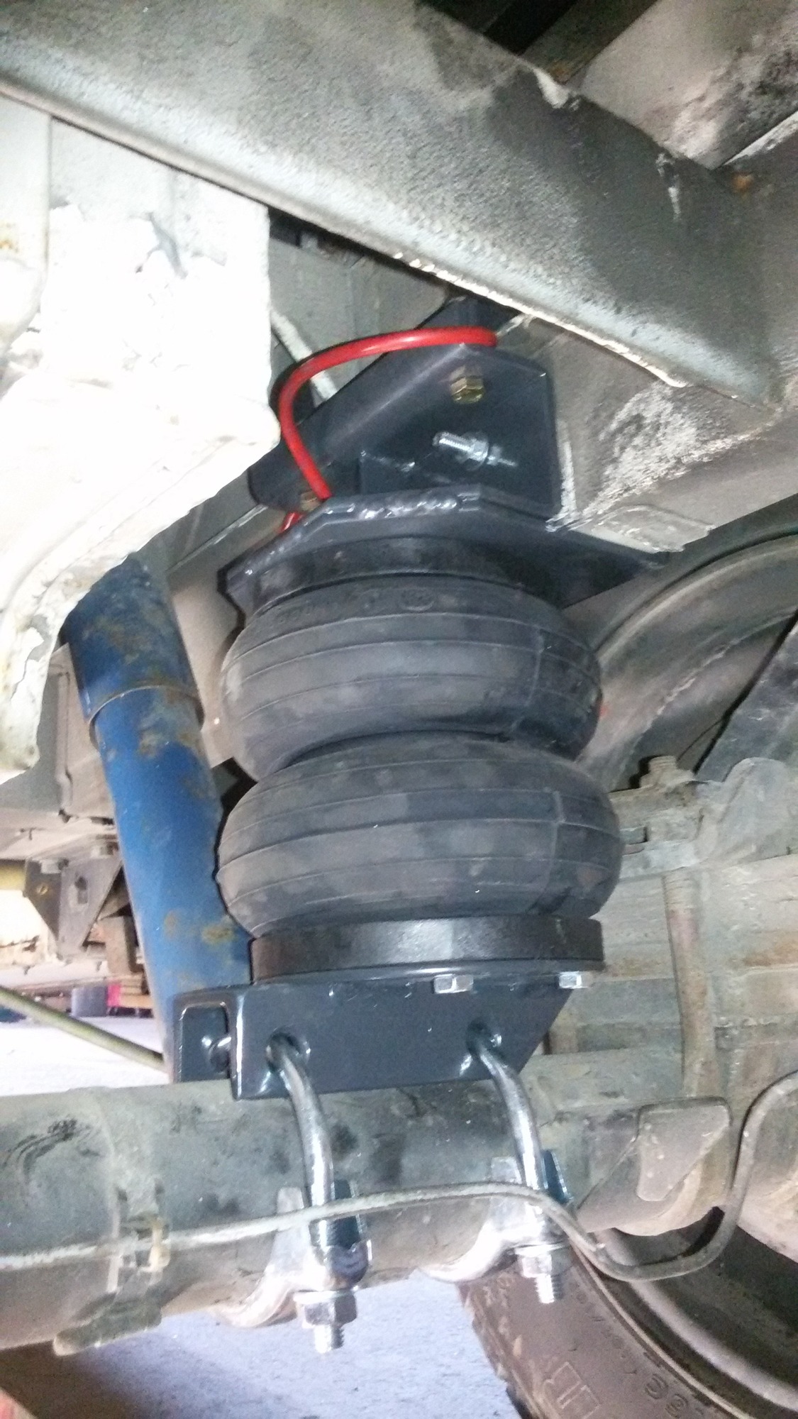

Apie sita tvirtinimo buda as jums minejau kad maciau tokias foto,kai buvau atvaziaves.Taciau jis man atrodo labai keistas,kai pagalves patraiukiamos link centro,nes nuo to kemperis gali tik dar labiau svyruot posukiuose.Su pagalvem pravaziavau apie 400km,kol kas atsiliepimai superiniai- vaziuoja minkstai ir posukiuose vaziuojant vingiuotu keliu kemperis tikrai labai stabiliai laikosi.

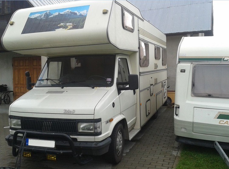

Planuoju susideti i savaji C25 pneumo nes labai galas nusedes, ir posukiuose labai nestabilus.
Gal kas patartu kur isigyti visa komplekta, ar kas idetu gal ?
Citroen C25 1990

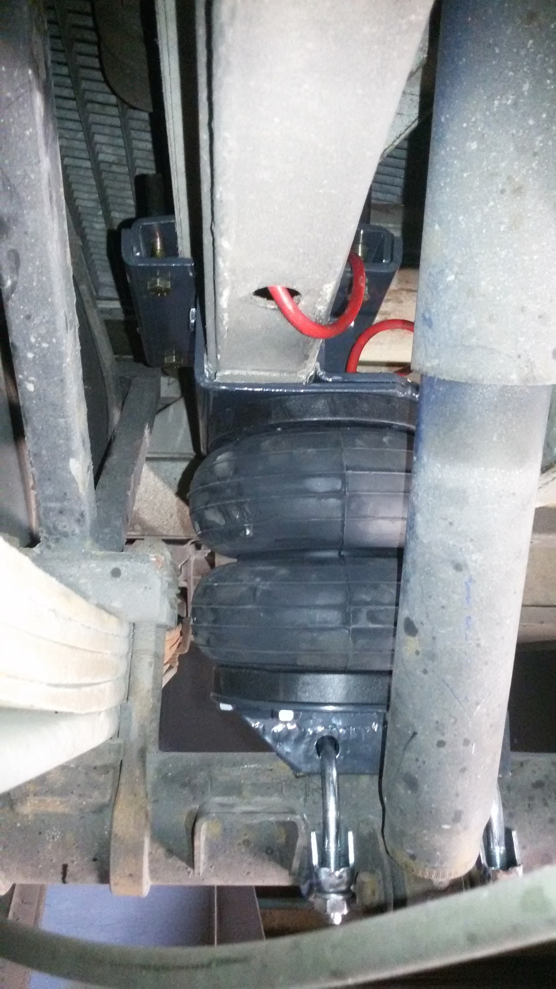

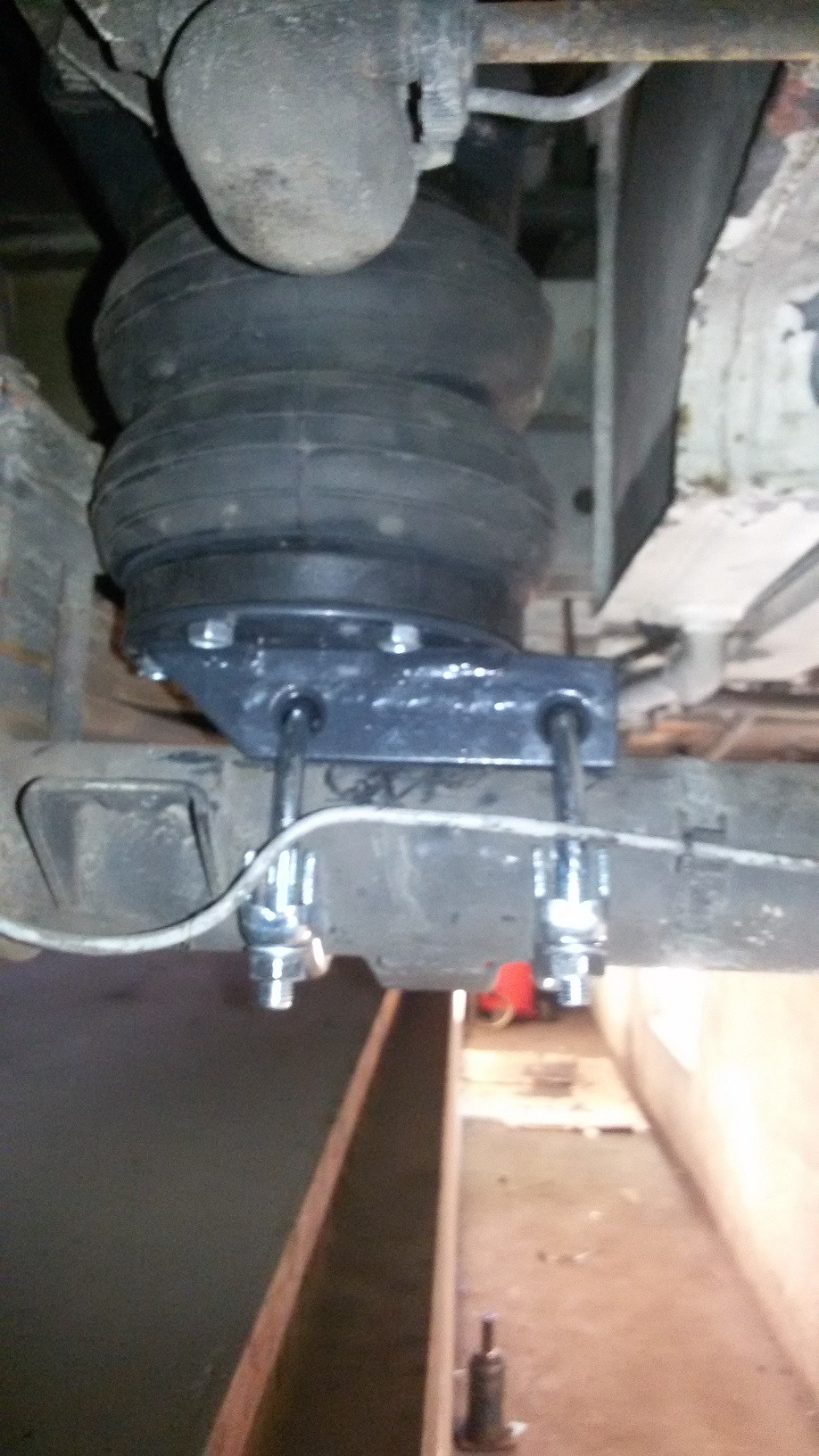

Pagalves ir kai kuriuos priedus pirkau pas Raimondą. Kronšteinus matavausi, gaminausi ir visą sistemėlę surinkau pats. Juokų darbas. Tiesa Raimondas konsultavo. Kainavo dvigubai pigiau, nei užsisakyti jau gatavą komplektą. Naujam kemperiui irgi taip darysiu. Žinoma, jei Raimondas tuo dar užsiima.

Aš pirkau ebay.de . Kainavo 599 visas komlektas, su thomas kompresoriumi. Montavausi pats. Tikrai nėra sudėtinga. O galas visai kitaip dabar atrodo
Dabar žiūriu yra
kitas komplektas .Truputį brangesnis. Lietuvoje neieškojau gal yra ir pigiau.
sveiki, taip vis dar konsultuojame, realizuojame ir montuojame. Reikes - teiraukites
