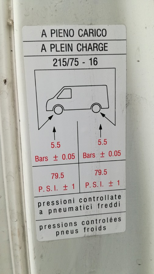

Man irgi nurode tiek padangu pardavejas pusti max, tiek ant masinos uzrasyta kaip pas Tave 5,5. Ir Iveco ir Fiat.

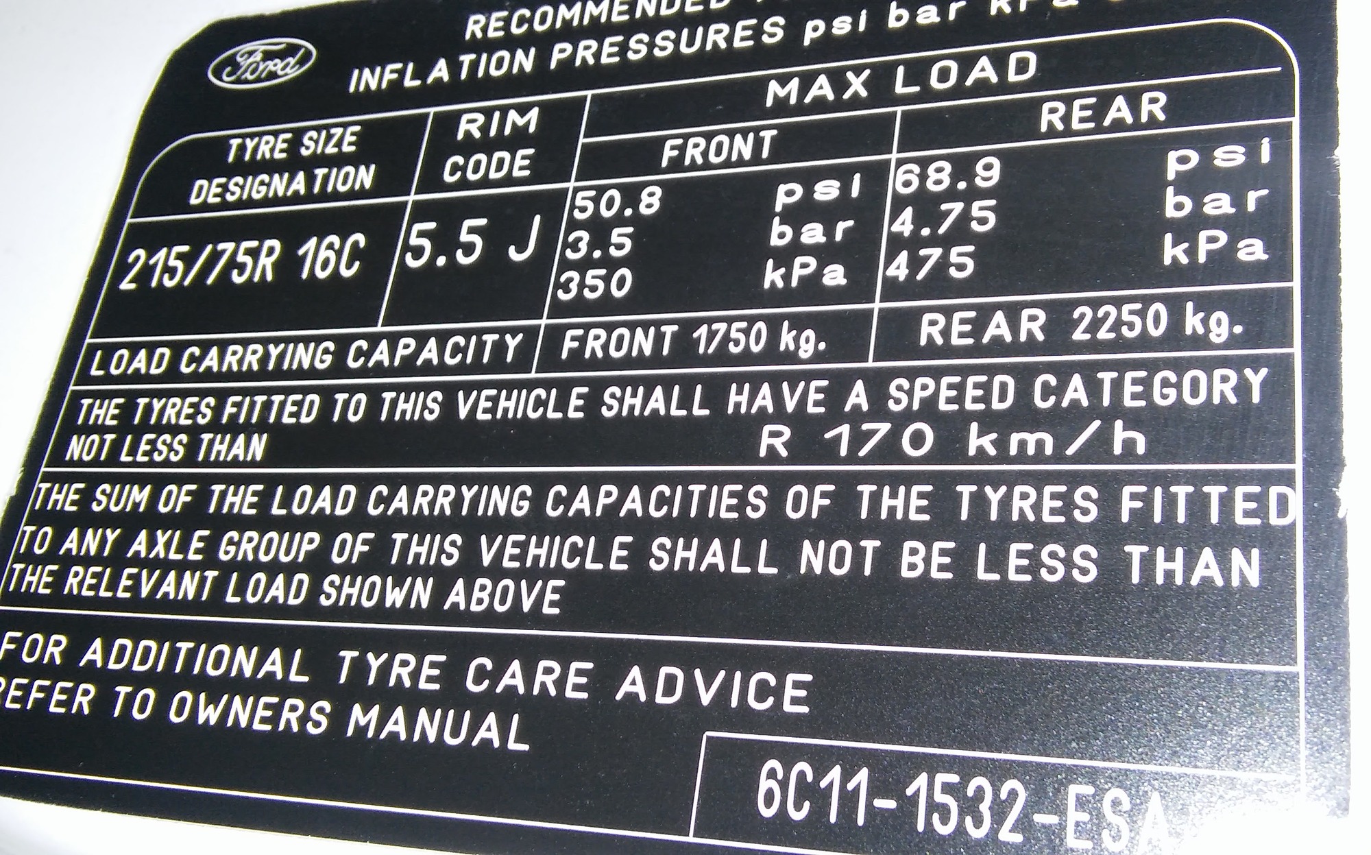

Atvirai sakant, nenoriu būti nei "kietu", kaip čia kai kurie bando suvartyti, nei "minkštu"....
Tiesiog vadovaujosi logine samprata, kuri nebūtinai turėtų sutapti su "verslo" balsu.
Kažkas rašė, kad ant kemperio turi būti gamintojo žymos apie rekomenduojamas naudoti padangas.
Nepatingėjau nuvažiuoti į aikštelę ir nufotografuoti ją:
Suprantu, kad atsiras tokių, kurie teigs, kad kemperio gamintojas "pamiršo" pakisti lentelę sumontavęs kemperį, ji tiesiog liko nuo Ford Transit autobusiuko
Tokių tikrai bus, bet čia tai jau jų "kietumo" įrogymai
Aš asmeniškai nemanau, kad Dethleffs kemperio gamintojas klysta, nurodydamas naudoti 215/75R 16C, teisūs yra teigiantys, kad visgi turėtų būti kemperinės CP

Atsiverskit bazės savininko vadovą. Ten visada būna lentelė, kurioje parašyta prie kokio auto svorio kiek pūsti oro į C padangą. Ant šitų lentelių, kurias fotkinat, nurodyti max slėgiai su pilna apkrova.
Paskutinis pakeitimas: 2017-03-07 15:28:45
Žinutės: 2198
Deja, bet tokio neturiu. Senas šeimininkas neišsaugojo
Bet, manau, kad į priekinius 3,5, o įgalinius 3,7-3,9. Panašiai buvo MB100 -3,5 ir 3,7, bet jo svoris buvo 3,0 t.
Paskutinis pakeitimas: 2017-03-07 15:42:24
Žinutės: 1612
Kaip ne keista auto svoris ne viską lemia. Pas mane dabar masė 3,5T o pr. padangų max slėgis 2,6-2,8bar (priklausomai kiek pakrauta), galinių iki 4. O Ducato svėrė berods 3,2T, o max slėgiai buvo berods 4 ir 4,5.
Prie progos įmesiu nufotkintą lentelę- labai įdomūs slėgiai.

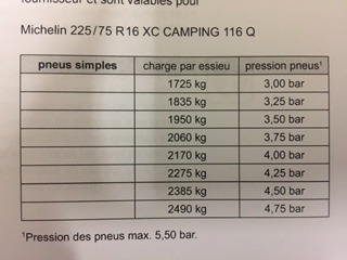

Jei kas naudojate sias padangas, tai gamintojo rekomenduojamas slegis, prie apkrovos nurodytas toks:
