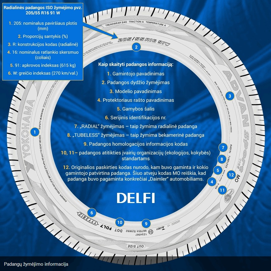

Padangų žymėjimas

Įdomu
Tik anksčiau buvau 100 proc. įsitikinęs, kad ovale esantys skaičiai ( kaip nurodyti Nr.6) buvo gamybos metai ir savaitės nr. O kur dabar pasislėpus iškepimo data ???

Eugenijus.S parašė:
Įdomu
Manau ten ir yra gamybos metai : 28 savaite 2012 metai.
